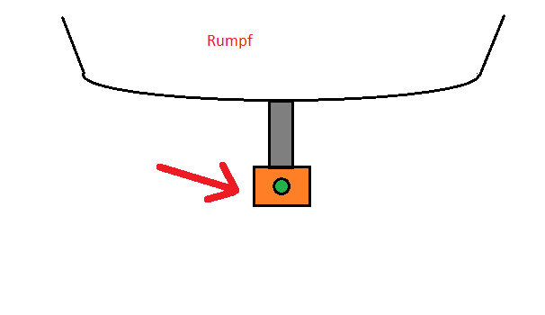

Hallo zusammen.
Ich suche ein wasserdichtes/-beständiges Lager, welches durch ein
viereckiges Profil (Eisen) gekapselt ist und eine Welle x-beliebiger
Dicke darin steckt.
Das Ganze soll ein Antrieb für ein Boot werden.
Im Anhang ist eine kleine Skizze, wie das Teil aussehen soll.
Oben ist der Rumpf abgebildet. Am Rumpf geht ein Träger nach unten, an
dem dieses besagte Teil angeschweißt ist (orange).
In der Mitte des Teils ist ein Loch bzw. eine Welle, an der der
Schiffspropeller montiert wird.
Wisst ihr, wo man soetwas herbekommt?
Vielen Dank und Gruß
Joh.

Kann ich mir nicht wirklich vorstellen. Das ist ein bißchen gebogenes
Blech mit Lager und Hülse - das ist meiner Meinung nach für ca. 4kW
komplett unterdimensioniert.
Davon abgesehen dürfte das Lager keine Woche im Salzwasser überleben.
Die Standardlagerdichtungen sind für Unterwasserbetrieb sicher nicht
ausgelegt.
Nur so eine Idee:
Hast Du mal überlegt, vielleicht eine entsprechend dimensionierte
Kunststoffgleitlagerung zu versuchen? Das Wasser könnte als Film
schmieren und korrosionsbeständig wäre das auch. Man könnte das auch
sehr schmal bauen und die Kräfte würden flächig aufgenommen.
Von Igus gibt es eine Menge an Lagerwerkstoffen, unter anderem für
Wellenführungen. Eventuell sind die auch für radiale Bewegungen
geeignet.
Edit: habe gerade mal im Katalog geschaut: iglidur UW ist z.B. für
Unterwasseranwendungen (Pumpen) für hohe Belastungen geeignet.
Gast #3244080
Das Lager aus dem Link ist auch daher ungeeignet, da es keine (oder
kaum) axiale Kräfte abträgt. Der Propeller soll schließlich das Boot
schieben.
Daher muss noch ein  Axiallager her.

Nur ein einzelnes Kugellager wird nicht funktionieren. Die Welle muss
mit mindestens zwei Lagern gelagert werden.
Warum machst du dir Sorgen um die Anströmung und Breite, wenn dann noch
ein Ritzel mit Kette umläuft. Diese Art der Kraftübertragung ist bei 5PS
Leistung wohl wesentlich breiter als die Kugellager. Kette z.B Typ 420.

Üblich wären Stevenwellen mit 2 Gleitlagern aus Bronze und dazwischen
einer Fettfüllung, oder der bekannte Simmerring, ein mit einer Feder auf
die poliert glatte Welle gedrückter Gummiabdichtring vor dem von innen
Öl davorsitzt.
Ein Stevenrohr ist eben aus Platzgründen zu lang, deshalb auch der
Antrieb über Kette, da der Antrieb dieser Kette direkt über dem
Propeller (also im Rumpf) liegen kann und das Ganze nicht länger/breiter
als der Antriebsmotor ist.
Wie heißen denn diese Führungsteile, durch die das Stevenrohr
normalerweise gesteckt wird und unten am Rumpf verschraubt ist...
Sowas wäre gut :)
