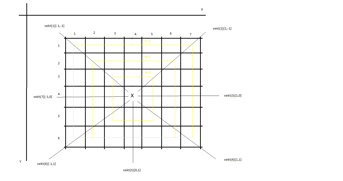

> Denn für eine komplette Darstellung des Spielfeldes mittels
> Bits  brauchst du 6 Bytes. 84 / 6 = 14 Spielfelder
Ich zähl auf dem Bild 6x7 = 42 (oh oh...) mögliche Positionen, wieso
nicht einfach ein Array[6][7] und dann 0 = unbelegt, 1 = rot, 2 =
gelb...
Wegen der paar Bytes und Speicherzugriffe ist es dann auch nicht schade,
das ganze Rechnen und maskieren verbrät auch Zeit.

Hab mir mal n paar gedanken gemacht...
Es gibt um jeden stein 7 möglichkeiten für einen derselben Farbe. Wenn
du mit einem zweidimensionalen Array arbeitest könntest du dir sozusagen
die Richtiguns Vektoren definieren. Dan die Position des Steins +
Vektor*Iteration = zu Prüfendes Feld. Ist dort keine gleiche Farbe kann
man diese Richtung vergessen und bei der nächsten "Umgebungs Ebene"
nicht mehr mit einbeziehen.
Bei der nächsten Ebene musst du nur noch den Vektor mal zwei nehmen und
hast die Position des Nächsten Steins und kannst ihn Prüfen. Wenn nach
drei Iterationen noch ein Vektor übrig ist hast du deine Gewinn
Situation.

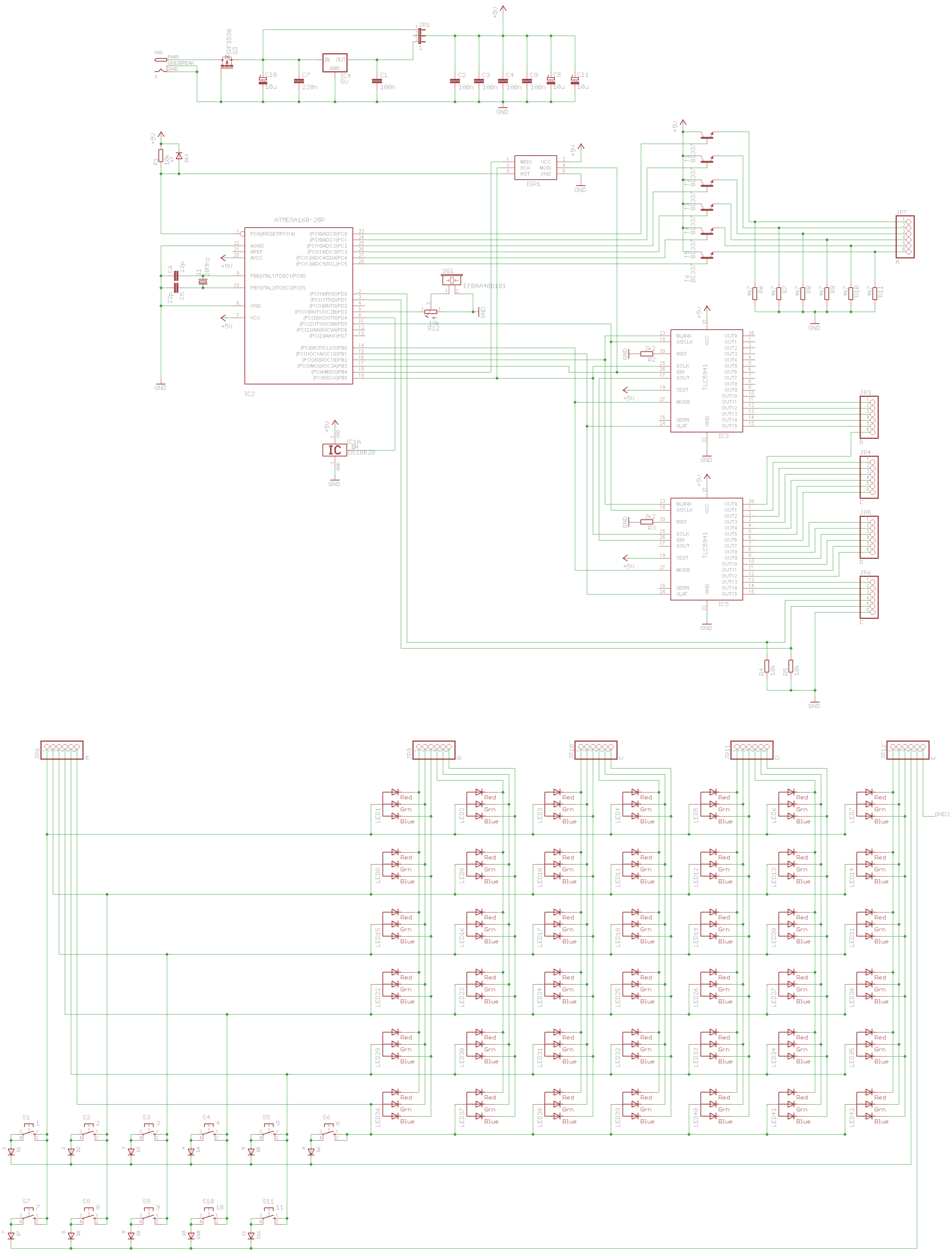

von Marcel K. (Gast)
Ich habe vor einer Zeit auch mal angefangen ein 4-Gewinnt mit KI zu
programmieren. Man kann gegen KI spielen aber das Programm ist immer
noch eine Baustelle. Das Projekt ruht seit längerem. Villeicht ist etwas
sinnvolles dabei. Ich hätte übrigens für interessierte noch 2 Platinen
übrig.

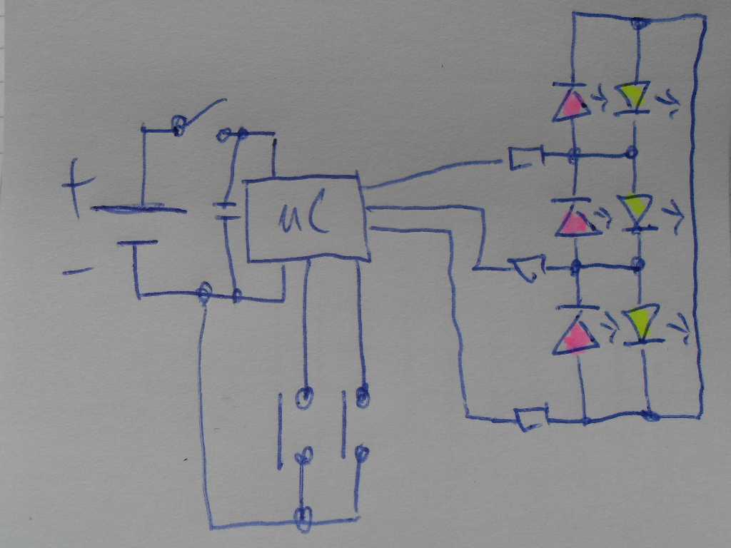

von Peter Z. (Gast)
besten dank.
Leider kann ich die .sch und brd Datei nicht öffnen, ist wohl nicht
eagle 5.6 kompatibel?
Meine angestrebte Hardware sieht so aus, siehe Bild im Anhang.
Es gibt 3 rot/gelb Zweifarb-LED's
Mit zwei Tastern (Select & Enter) wird dem µC die Position mitgeteilt,
wo der Gegner seinen Stein (Gelb) eingeworfen hat.
Der µC antwortet dann nach einiger Zeit :-( und teilt im Binär-Code
001 = Spalte 1
010 = Spalte 2
011 = Spalte 3
100 = Spalte 4
101 = Spalte 5
110 = Spalte 6
111 = Spalte 7
mit, wo er seinen Spielstein (Rot) einwerfen würde.
Ich strebe ein möglichst kleines Volumen an, so das ich das Ding in der
Hand verbergen kann.
Dann hier der Schaltplan noch als PNG. Das eigentliche Spiel und die KI
sind in einer Klasse gekapselt. Es müsste leicht sein die Klasse mit
deiner Hardware zu benutzen.
