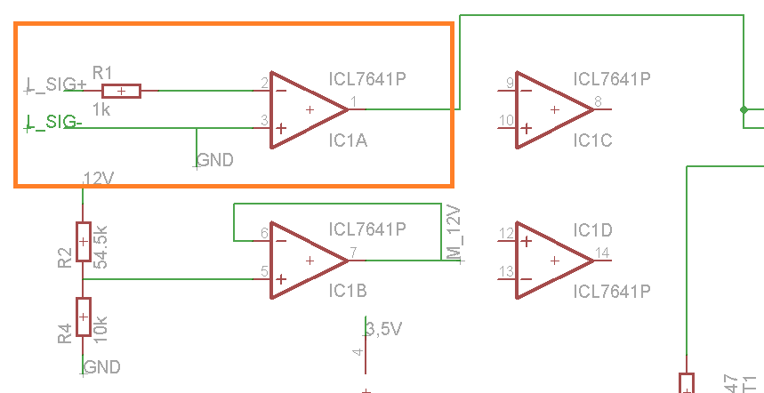

Hallöchen,
bei meinem aktuellem Projekt muss ich das Audiosignal eines Autoradios
auswerten können. Meine Grundidee war folgende:
- Das Audiosignal über einen Komparator "drosseln", sodass ich max. 2,5V
an meinem uC (MSP420G2553) anliegen habe.
- Im uC über einen Timer und Interrupts wird die aktuelle Frequenz
gemessen.
- Die RGB LEDs tanzen im Takt ;)
Das funktioniert auch alles so einwandfrei mit den Audiosignalen von
MP3-Player oder PC, allerdings wenn ich nun das Autoradio anschließe,
bekomme ich auf einmal einen Pegel von 5V am Eingang des Komparators
(nicht angeschlossen pendelt es bei 0,2V (Lautstärkeabhängig))
Ausserdem sagt das Autoradio mir dann nach ca. 1ner Minute "AMP ERROR"
und schaltet ab. Im Handbuch des Autoradios steht dazu "Betriebsstörung
des Geräts oder falsche Lautsprecherverbindung: Schutzschaltung ist
aktiviert".
Mein Gedanke war nun, eine Normale Box hat ja 4Ohm und das Autoradio
erkennt das dort nun um die 30kOhm oder so (Impedanz des Komparators)
anliegen und versucht dementsprechend die Amplitude anzupassen. Könnte
das stimmen?
Ich hab nun schon meine komplette Schaltung auf ner Leiterplatte
zusammengeschraubt und steh so kurz vor der Fertigstellung aber dieser
blöde Fehler macht mir gerade nen Strich durch die Richtung.
LG
Moderator (Firma: Titel) Persönliche Seite #3244021
> und schaltet ab.
Vermutlich Übertemperatur, weil du die Minus-Leitung eines
Brückenverstärkers einfach auf Masse geklemmt hast. Man könnte das
anhand eines kleinen Schaltplans relativ schnell feststellen....
Kann sein, dass du dich täuschst...  ;-)
OP #3244024
Stimmt ich hab das Minus-Signal einfach auf Masse geklemmt...
Könnte ich das einfach durch ne Diode lösen in Sperrichtung und gut ist?
Niemals :D
Bzw. kann ich Minus dann nich einfach weglassen? Ich brauch ja im Grunde
nur die positiven Halbwellen. Ich hab keine Ahnung wie son Autoradio
aufgebaut is ;)
Gast #3244046
In Autoradios sind heute immer Brückenverstärker eingebaut, da darfst du
einen Lautsprecherausgang NIEMALS auf Masse legen.
Es gibt drei geläufige Unterarten:
- einfache, lineare Brückenendstufen: nimm einfach einen einzelnen
Zweig, der enthält das volle Signal bei halber Spannung.
- "high- efficiency" Brückenverstärker: da werden zur Erhöhung des
Wirkungsgrads die Ströme seriell durch mind. zwei parallele Kanäle
geschleift. Auskopplung nur durch Übertrager möglich.
- Class D Verstärker: PWM "Digital"-Endstufen, s.o.
Probiere es aus. Wenns nur ums Blinken geht, brauchst du bei den beiden
unten genannten Endstufen auch keine Übertrager.
OP #3244060
Ist anscheinend eine einfache Brückenstufe da ich auf jeder Leitung
knappe 6 Volt habe.  Da komm ich mitm komparator anscheinend nicht
weiter. Ich brauch ja nur die Frequenz welche durch die Flankenmessung
und die vollständige Auslenkung des komparators gewährleistet wurde.
Was kann ich denn da nun machen? ich hab gerade keine Vorstellung davon
wie die Auslenkung des Signals nun aussieht
OP #3244165
Die Komparatorschaltschwelle kann ich nicht höher legen, da je nach
Lautstärke die Amplitude eine unterschiedliche höhe hat. Ergo: Bei
geringer Lautstärke könnte das Signal zu schwach sein.
Hab es jetzt mit einem Kondensator und nen 10MOHM Widerstand auf Masse
lösen können.
Danke danke danke, endlich is das Projekt fertig und Funktioniert :)
