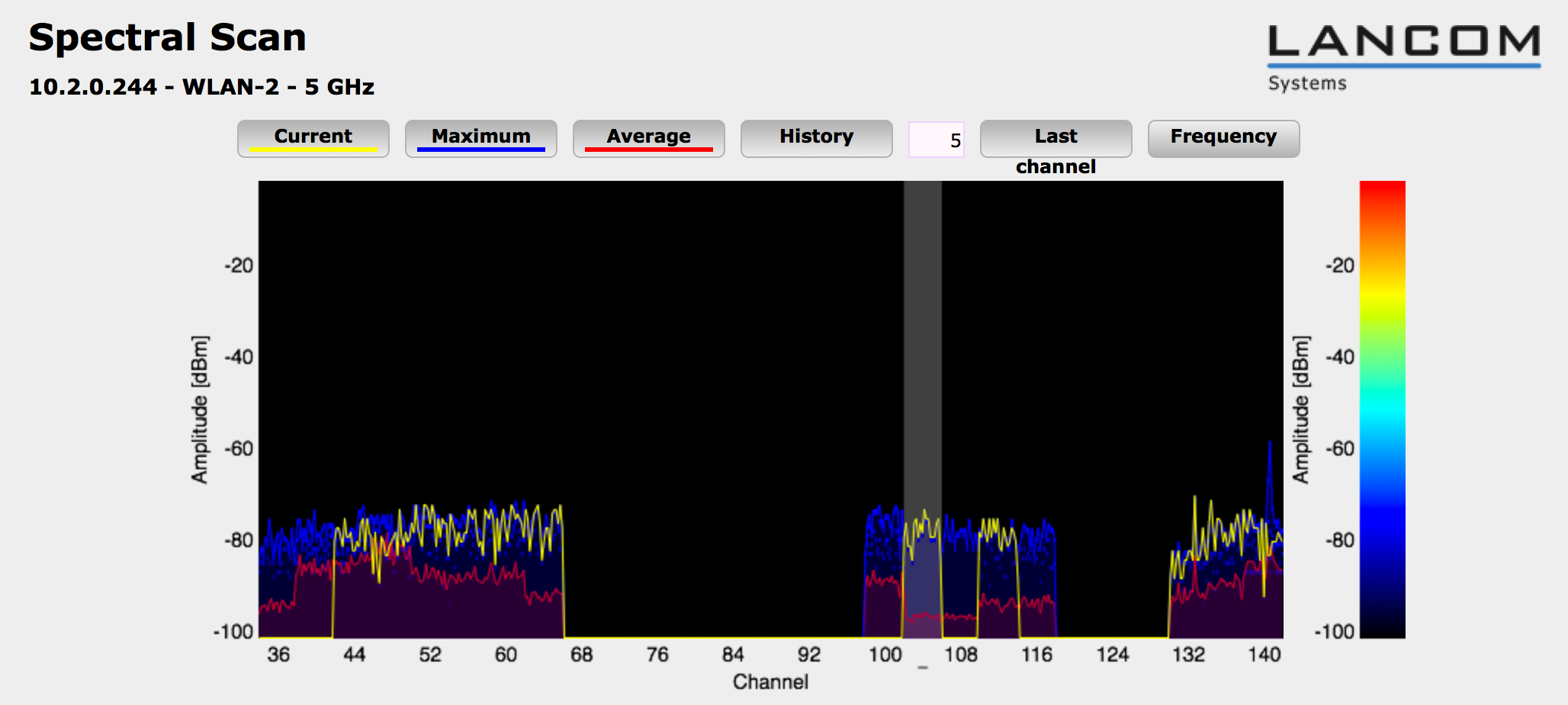

ich wollte eigentlich mit 5GHz Accesspoints mein WLAN aufrüsten. Doch
leider funktioniert es nicht so ganz. Denn das AP empfängt bis zu -60dbm
starke Signale. Ist dann der Meinung, dass der Kanal belegt ist und
sendet einfach nicht mehr. Bzw. das AP resettet den Baseband Prozessor.
Wie kann ich herausfinden, was diese Störungen verursacht? Im Anhang
habe ich mal ein Spectral-Scan des APs angehängt.

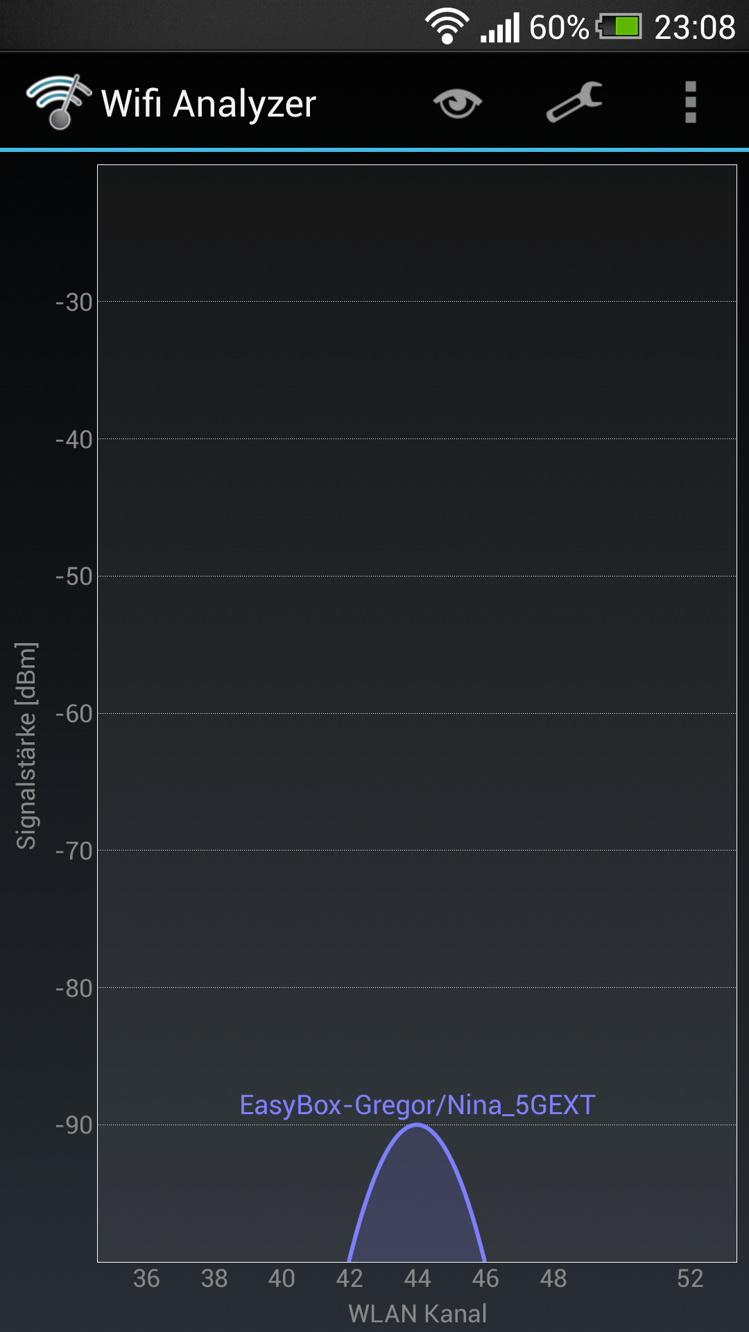

ich habe auf einem Android Smartphone die WiFi Analyser App. Die dröselt
die Kanäle auf und zeigt auch wer wo rumfunkt. Einfacher geht kaum...

von trill (Gast)
Flughafen in der Nähe? Radar ist der Primärnutzer fürs 5Ghz Band,
deshalb muss der AP um starke Störungen "drumrumfunken", d.h. den Kanal
wechseln.

Was ist für dich "in der Nähe"? Ich bin in Karlsruhe, und der nächste
Flughafen wäre wohl Baden Baden. Etwa 35km Luftlinie. Aber ist eine
Störung von -80 bis -60 dBm etwas starkes? Ich hatte vorher ein Cisco
Aironet AP, kein Plasterouter, sondern noch aus echtem Metall. Und dem
war es herzlich egal. Wenn es eine Störung gab, dann gab es eine
Störung. Dann gab es eben Paketloss. Der AP momentan resettet gleich den
Base-Band Processor, wenn er ne weile lang nix senden kann. Dabei
fliegen alle Clients rann raus.
Wechselt er den Kanal dabei? Das würde für das "Ausweichverhalten"
sprechen. Allerdings springt das auf alles mögliche an, da es keine
klare Möglichkeit gibt Radar als solches zu erkennen, kann also auch
eine andere Störquelle sein.
von Dimitri (Gast)
Ja, folgendes stand in den Logs:
Channel change due to radar interference   00a0571acb3c   ch. 108, 10
pulses, 679/1003 pps, train len 81925 us
Channel change due to radar interference   00a0571acb3c   ch. 132, 5
pulses, 200 pps, train len 50000 us
Channel change due to radar interference   00a0571acb3c   ch. 100, 5
pulses, 3395 pps, train len 1169 us
Aber das kann ich noch verstehen. Das AP findet eine Störung und
wechselt den Kanal. Dabei kommt es aber nicht zu einem
Verbindungsabbruch, da die Clients den Wechsel auch mitbekommen und
Roamen. Aber es passiert auch mal folgendes:
WLAN error: too many beacon transmit failures
Danach wird der Baseband Prozessor resettet. Ich vermute mal, dass der
Fehler auftritt, wenn das AP nichts senden kann, da die Luft belegt ist.
Das würde ich gerne rausbekommen. Nur weiß ich momentan keine einfache
Möglichkeit für. SDR und ein USRP wäre eine Möglichkeit oder
professionelles Equipment.

Kann das eine der Regenradar-Frequenzen sein? Für einige Kanäle gibt es
eine Primärnutzung durch Wetterdienste. Die APs prüfen daher erst einige
Minuten lang(!!) ob die Luft rein ist, bevor sie anfangen zu senden. Bzw
bei jeder passend aussehenden Störung wird der Kanal sofort freigegeben.
Die Bundesnetzagentur versteht hier hochgradig wenig Spass. Bei
Störungen durch einen falsch konfigurierten AP ist das Gerät weg und ein
ordentliches Bußgeld fällig.

Hmm... Nach der verlinkten Internetseite funkt der Regenradar bei einer
Frequenz von 5.620 MHz, also im Kanal 124. Wenn ich mir aber die
Resultate des DFS Scans anschaue, dann findet er dort keinen Radar. Der
Wetterradar Karlsruhe ist aber auch ca. 11km entfernt.

Das Regenradar wird laut Webseite im Moment umgebaut.
Die Peakleistung eines Regenradars muss sehr hoch sein, damit es das
"passive" Echo noch hört. Je nach Sicht zur Antennenkuppel kann der AP
(bzw. dessen Radardetection) durch die hohe Peak-Leistung in der Nähe
zugestopft werden und sieht auf allen Frequenzen eine Belegung.
Andererseits gibt es auch immer häufiger WLAN Systeme mit 5GHz.
Was früher mal (mehr oder weniger) zulässig war, ist es nicht unbedingt
heute noch. Auch ist die Radar Detection afaik eine europäische Sache,
bei illegalen Importen könnte dies nicht vorhanden sein, könnte aber im
Störungsfall zu hohen Kosten führen (Einsatzfahrt des Messtrupps).

Dem Screenshot nach zu urteilen ist der von Lancom. Dann wäre ein FW-Bug
eher unwahrscheinlich. Das ist kein Consumer-Schrott, die haben noch
Zeit & Geld für SW-Test.

von F. F. (foldi)
Rene Schube schrieb:
> Hallo,
> Gruß aus Berlin
Gibbet von AVM.
