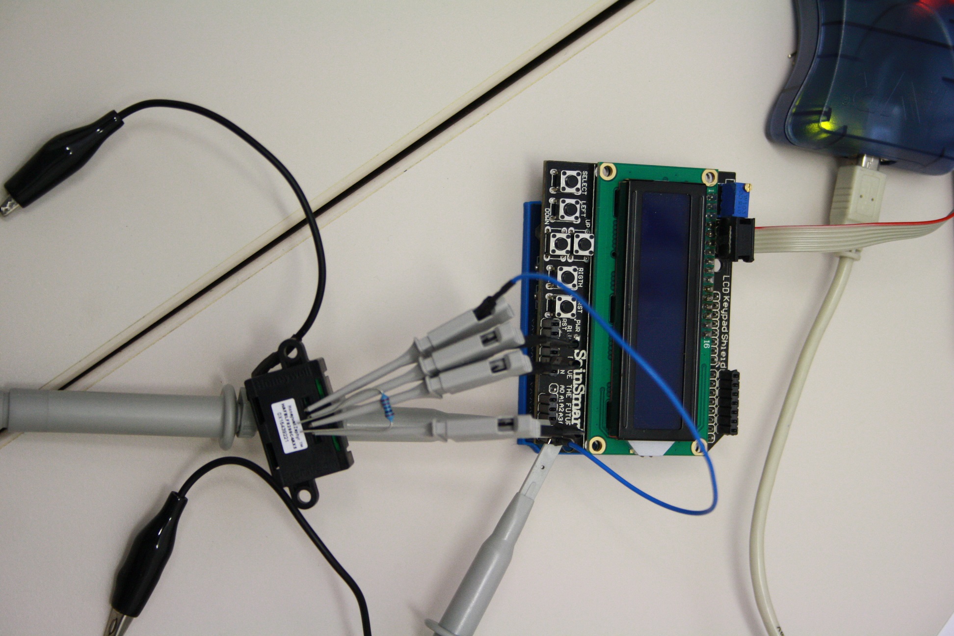

IMG_0690 zeigt den Testaufbau, Pinzuordnung/Sensorkennschlüssel wurde
mehrmals überprüft, SDA Pullup 1k. Bekomme auch schon Daten zurück,
dabei gibts jetzt mehrere Probleme:

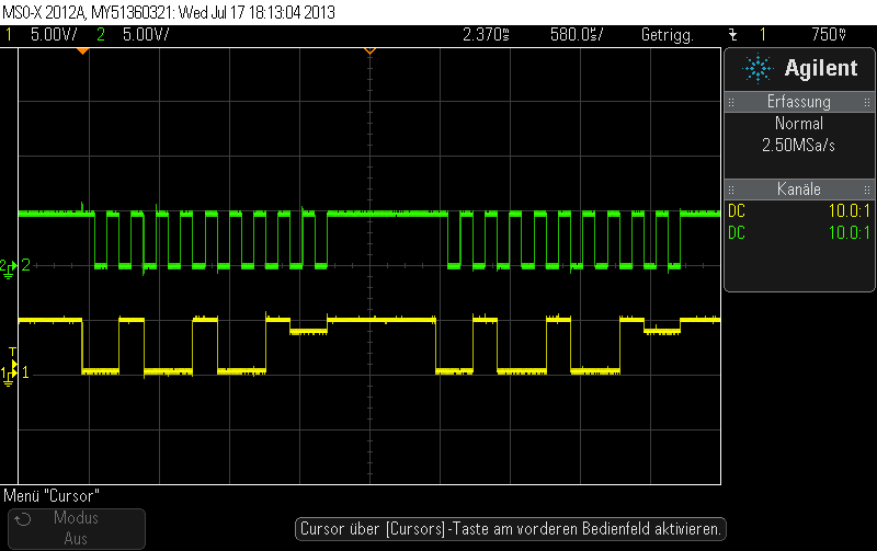

Bild Scope 0 zeigt den Datenverkehr (SDA/SCL) mit AVR Hardware TWI
Schnittstelle. Statt Adresse 0x49 reagiert der Sensor auf Adresse 0x93
(0x49 um ein Bit nach links geschoben) aber sendet immerhin Daten
zurück. Die Pegel sehen dabei allerdings schon abenteuerlich aus.

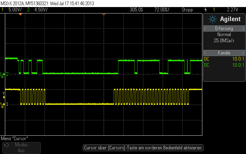

Bild Scope 1 zeigt die Bit-Banging Variante (bitbang.txt) mit Adresse
0x49, Scope 2 mit 0x93, bei der der Sensor reagiert, ich schätze indem
er SDA zum ACK auf LOW ziehen will und dadurch ganz komische Sachen
verursacht.

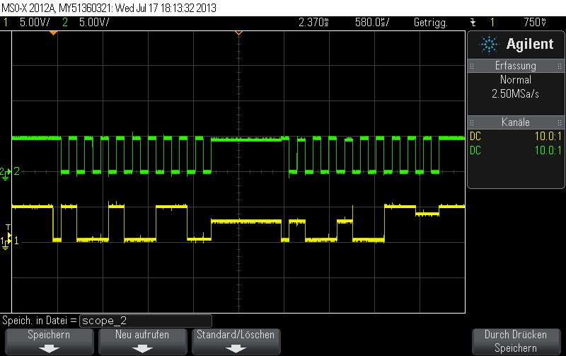

Die Fluery Libs benutz ich schon, hab mal das Haupt-Programm in den
Anhang gepackt (sensor.txt). Scope 4 Zeigt die aktuelle Rückgabe, frage
mich grad ob die 0x92 vom Sensor kommen oder irgeindwie noch
TWDR-Leichen von senden sind... werd nochmal rumtesten.
Finde die Pegel immernoch etwas komisch... wie auf dem Scope Bild zu
sehen, ist die SDA Leitung selbst mit 1k schon auf 3,8V unten.

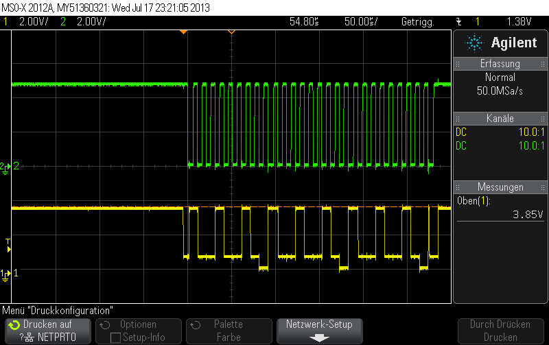

Hab spaßeshalber mal nen sriellen Widerstand (200 Ohm) zwischen Sensor
und µC gehauen, um zu sehen, wer denn von beiden was LOW zieht. Wie auf
dem Bild zu sehen zieht der Sensor definitiv das ACK Low, bei den beiden
i2c_readAck() funktionen gibt jedoch der Master den Pegel vor und sendet
munter das TWDR... nen Test mit TWDR Änderung vor den Lese-Funktionen
hat das auch bestätigt, leider grad kein Bild gemacht.

Stimmt überhaupt die Zahl der SCL Impulse?
Im mittleren Bild sieht man schön, wie vom slave beim 9.Impuls das
ACK-Signal abgegeben wird. Offensichtlich schafft er es bei 1k pullup
aber nicht, die Leitung auf L zu ziehen.
Der zehnte Impuls hat hier doch nichts zu suchen.
Vom Zeitablauf auf dem Scope-Bild nicht genau zu sehen: laufen die
Änderungen auf SDA "gleichzeitig" mit der Flanke von SCL?
Das darf nicht sein, Änderungen von SDA sind nur im L-Zustand von SCL
erlaubt. Bei "gleichzeitig" könnte das, je nach Laufzeit schief gehen.
Im Zweifelsfalle noch ein paar NOPs dazwischen legen.
Hier könnte SDA im L-Zustand wechseln. Das würde als Start oder
Stop-Signal gelesen.
OP #3244513
Erstmal Sorry für meine Blödheit, waren ehrlichgesagt doch
Anfängerfehler die das Problem verursacht haben. 0x92 ist natürlich die
Write Adresse, was den Versuch etwas zu Lesen sinnlos macht. Mit 0x93
wird gelesen. Noch das zweite i2c_readAck in ein i2c_readNak geändert
und es funktioniert (seihe Bild, noch mit seriellem Widerstand).
Der verhältnismäßig niederohmige Pullup verwundert mich aber immernoch,
der wird trotzdem gebraucht.
Auf die Lösung kam ich im übrigen als ich mir nach dem i2c_start das
TWSR in einer Variable gespeichert und später auf dem LCD ausgegeben
habe. Darin war mit 0x18 = "Start zum Schreiben" alles gesagt.
