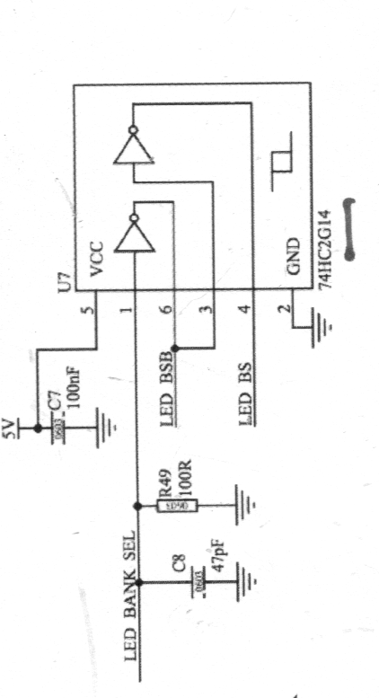

ich habe ein großes Problem einen Chip zu bekommen und habe deshalb
einen ähnlichen genommen ( 74HC14). Das geht aber nicht. Bin
Programmierer und kann mir leider die entsprechenden Werte nicht
ausrechnen. Der Orginaltyp ist ein 74HC2G14 und den bekomme ich nur in
einer Stückzahl von 3000. Ich brauche aber gerade mal 15. Für einen Tipp
wäre ich dankbar. Die normalen Distributoren habe ich schon durch.

Der 74HC14 ist ein 6-fach Schmitttrigger. Der 74HC2G14 enthält nur 2
Schmitttrigger. Elektrisch sind sie kompatibel.
Also ist Basteln angesagt... Heißkleber und Draht. Oder in den sauren
Apfel beißen und 3000 Stück kaufen. Oder als Geheimtipp: Die Bestücker
in deiner Nachbarschaft abfragen, ob nicht jemand was liegen hat. Bei
guten Kontakten zum Disti sagt der dir (ganz leise, Datenschutz), wen er
zuletzt beliefert hat.

Leider sind sie nicht kompatibel. Ich bin auch davon ausgegangen das der
einzige Unterschied 2-fac, 6-fach ist und das Laufzeitverhalten gleich
ist. Das ist aber nicht so. Leider!

Da werden zwei Reihen angesteuert ( LED BS - LED BSB ) und ich habe
leider nicht die Möglichkeit LED BANK SEL Signal zu messen.

Wenn du einen einfachen nicht invertierenden Treiber ein 74HCxx hast,
daraus kann man sich mit zwei Widerständen selbst einen Schmitt-Trigger
basteln. Sogar mit selbst bestimmter Hysterese. Je nach Anforderungen.
Was genau geht nicht? Was passiert? Was erwartest du?
Wie sieht das Signal im Prinzip LED BANK SEL aus?
Was steuern LED BS & LED BSB an?

Davon abgesehen: Schau mal in die Datenblätter vom 74HC2G14 und vom
74HC14: Die Unterschiede zwischen den beiden sind marginal, wenn die
Schaltung mit dem einen funzt und mit dem anderen nicht, dann ist das
schlecht entwickelt und ist sowieso zu kritisch, als daß es zuverlässig
sein könnte.
Ich habe daher den starken Verdacht, daß der Fehler woanders liegt und
die Schaltung auch mit dem 74HC2G14 nicht funzt...

Du mußt natürlich die restlichen 4 Gatter im 74HC14 definiert
beschalten, sonst kann tatsächlich der Rest Murks machen.

Es liegt sicher nicht an 5 x 74HC14 statt 15 x 74HC2G14,
sondern an deiner Schaltung.
100 Ohm am Eingang sehen schon mal falsch aus, vielleicht sollen es 100k
sein, und niemand weiss, was davor und dahinter angeschlossen wird.

1. Warum geht das nicht?
Bevor du diese Frage nicht wirklich beantworten kannst, ist das
Diskutieren darüber müßig.
2. Wenn du Programmierer bist, dann frag deinen Hardware-Mann.
3. Du solltest lieber den Sinn und Zweck deiner Schaltung hier mal
beschreiben - sonst sind alle Leser deiner Zeilen auf Vermutungen ihrer
Art angewiesen. Das ist nicht hilfreich.
4. Wenn ein IC mit 2 Invertern nicht zu bekommen ist, dann nimm einfach
zwei IC's (im SOT23-5) mit jeweils einem Inverter. Gibt's von Fairchild
und TI. Wahrscheinlich gibt's die inzwischen auch im SC70.
W.S.

1. Das wüsste ich auch gerne, dann hätte ich mir die Frage ersparen
können.
2. Den Hardware-Mann gibt es leider nicht, siehe oben.
3.Die Schaltung soll mit zwei LED-Ketten von je 8 LED´s jeweils einen
  Zustand anzeigen, der über 8 Leitungen gesteuert wird. Die Leitungen
gehen auf einen Treiber 74HC571 und werden über eine Leitung BANK SEL
umgeschaltet.
4. Das werde ich mir mal anschauen, schön wäre es aber wenn ich die
74HC14 verwenden könnte.

Das ist eine sehr diffuse Aussage. Bitte beschreib doch, was nicht
funktioniert, wie sich der Fehler bemerkbar macht.
Und dann noch einmal: Du sagst, dass HC14 und HC2G14 in technischen
Daten unterschiedlich seien. Welche Daten sind nach deiner Erkenntnis
unterschiedlich.
von Rolf S. (rsteiding)
zu 1. Die eine Reihe der LED bleibt einfach dunkel.
Den Unterschied habe ich eher an der ausbleibenden Funktion festgemacht,
ich habe mir nicht das Datenblatt durchgelesen. Dafür reicht es auch bei
mir nicht. Ein kurzer Blick hat mich schon abgeschreckt.

Was ist Du denn mit Pin 7-14 des 74HC14 gemacht? Bündig abgekniffen?
Offen gelassen?
Verschaltet, alle Eingänge an die Ausgänge. Dachte das wäre es, war es

Du hast aber schon berücksichtigt, dass die Anschlussbelegung des 74HC14
komplett anders als die des 74HC2G14 ist. Insbesondere liegt auch die
Versorgungsspannung an anderen Pins an.
Damit hast du 4 Oszillatoren aufgebaut :)
Nein, man legt die unbenutzten Eingänge auf GND und lässt die Ausgänge
offen.
Das heißt, Du hast einen 74HC2G14, mit dem es geht?
Und das gleiche mit dem 74HC14 aufgebaut und es geht nicht?
Danach hast Du ja keinen 74HC2G14. Falls das so ist und Du es nur mit
dem 74HC14 aufgebaut hast: vielleicht ist die Schaltung einfach falsch
oder falsch aufgebaut?
Gruß Dietrich

Werde ich sofort ändern. Für das Lesen eines Pinout reicht es gerade
noch so.
Als Troll habe ich mich ja Eingangs schon geoutet, aber ein Fragen
bleiben dann doch noch.
Wenn ich mich richtig eingelesen habe, ist ja der offene Eingang bei der
Technologie das Problem. Wenn ich dann die Schmitt-Trigger kaskadiere,
habe ich ja keine  offenen Eingang mehr. Ich dachte das wäre dann
ausreichend.
Der Widerstand von 100 Ohm fand ich rein aus dem Bauchgefühl heraus
komisch. Bin aber keider nicht in der Lage das zu berechnen. Kenne
leider auch das Signal BANK SEL nicht. Dieses Signal kommt von einem
Board von dem ich keine Informationen habe.
Der Grund für meinen Eintrag im Forum war eigentlich die Hoffnung das
ein User diese Konstellation kennen würde und einen Tipp hätte, woran es
liegen könnte das die Trennung der beiden Bänke nicht funktioniert.
Momentan werden die beiden Ledreihen gemeinsam angesteuert.
Alle Vorschläge brachten kein Durchbruch. Wenn jemand noch eine Idee
hat, wäre ich sehr dankbar.
