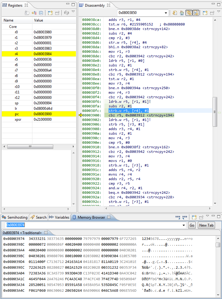

Hallo, bei mir zeigt strncpy keine Wirkung! Zuerst dachte ich, es liegt
an der newlib. Bin aber mittlerweile am steppen im dissasembly und dort
ist hinter strncpy eine Funktionalität hinterlegt. Es werden auch die
Adressen der Strings geladen und auch das zu schreibende Zeichen kann
ich erkennen. Jedoch passiert an der Stelle (strb.w r5, [r4], #1), an
der das Zeichen in den neuen String kopiert werden sollte nichts. Das
disassembly ist angefügt. Der Code lautet
  const char* from = "12345678";
  char *to = "yyyyyy";
  strncpy(to, from+2, 5);
Was läuft falsch?

OK, Lösung gefunden:
Wenn ich schreibe
char to[6];
 dann wird die Variable irgendwo im RAM angelegt und kann verändert
werden. Wenn ich aber schreibe
char to = "yyyyyy";
 dann wird die Variable irgendwo im Flash angelegt und kann nicht
verändert werden.
Warum ist das so und wie kann ich festlegen, welche Variable ich wohin
haben möchte?
> Wenn ich schreibe
> char to[6];
> im RAM angelegt und kann verändert werden.
Logisch. Genau das hast du ja auch mit dem Array ausgedrückt.
   to
schreibst du auch noch eine Initialisierung dazu, dann wird der Speicher
auch gleich noch auf definierte Werte gesetzt.
char to[6] = "abcd";
   to
   | a | b | c | d | \0|   |
> char* to = "yyyyyy";
> und kann nicht verändert werden.
Auch logisch.
Die Pointer Variable liegt im SRAM. UNd dieser Pointer wird so
eingerichtet dass er auf ein String-Literal (eine konstanter String)
zeigt. Denn "yyyyy" ist eine Stringkonstante und für dich unveränderbar.

OK, danke für die ausführliche Erklärung. Hab lange nichts mit Strings
in C gemacht, daher war mir das nicht bewusst. Ich dachte, dass
char var[3]="abc"
 und
char* var = "abc"
 das gleiche ist :)
