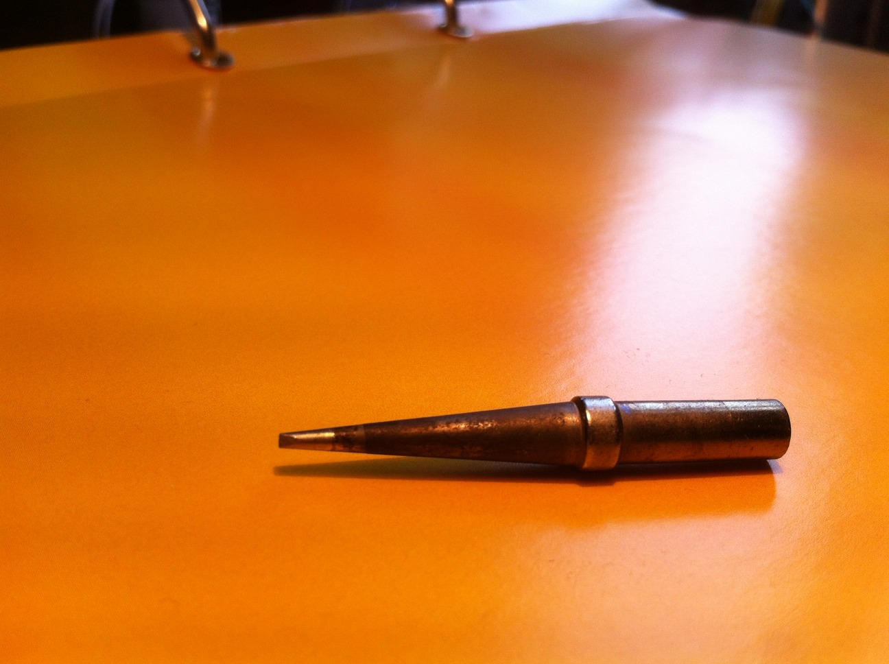

ich möchte eine neue Lötspitze für meinen LR20 Kolben von Weller kaufen.
Wenn ich richtig recherchiert habe, dann müsste das eine Spitze aus der
ET-Reihe in Langform sein. Aber ich weiß nicht wirklich wie man die
Spitze bezeichnet, die vorne nicht rund ist, sondern eben an 2 Seiten
abgeflacht. Außerdem weiß ich nicht genau wie ich die Dicke bestimmen
kann. Irgendwas zwischen 0,8 und 1,0mm würde ich sagen, jemand ne Idee
wie ich das genau bestimmen kann?

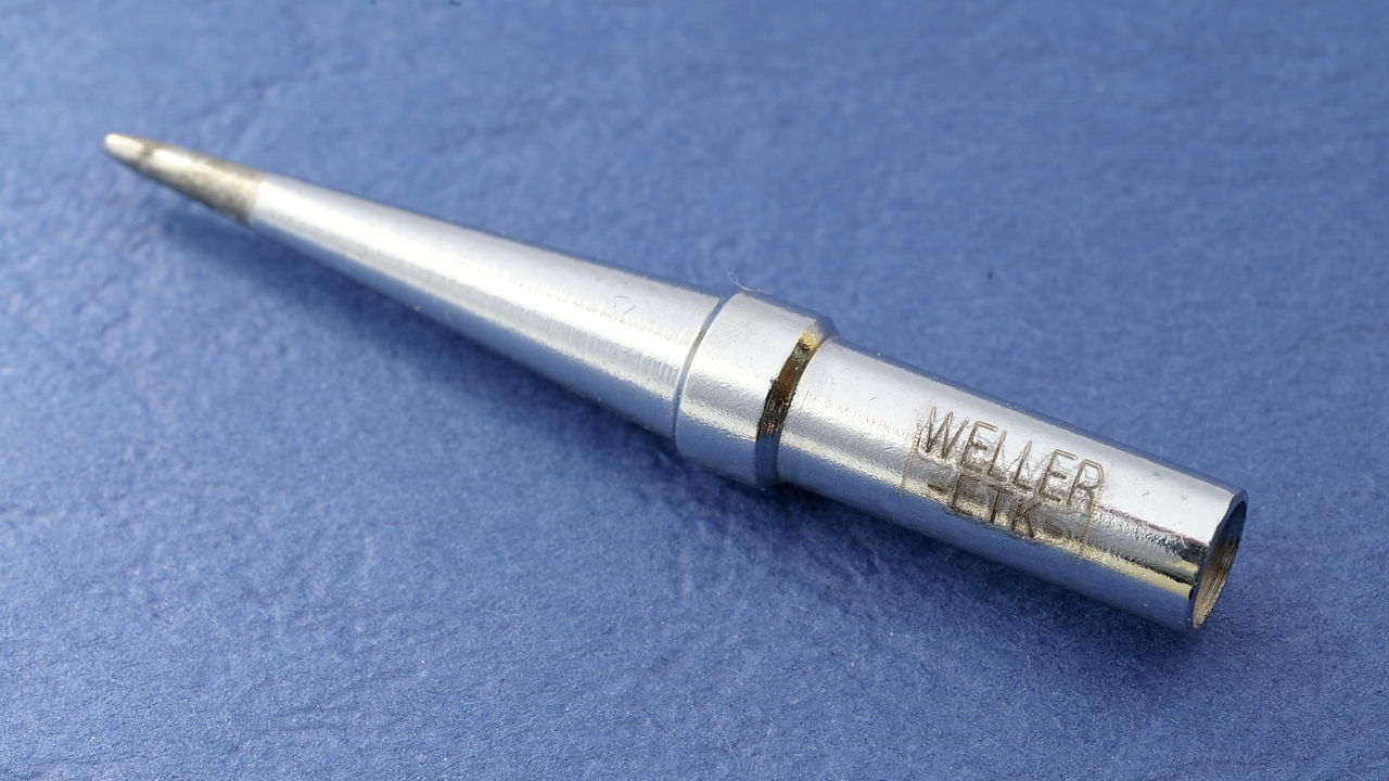

Gast #3246331
Hast Du bei Deiner Spitze eventuell mit der Lupe mal am Schaft
nachgeschaut, ob da eine Bezeichnung steht? Macht Weller nämlich, ist
aber nachmal schlecht zu erkennen.
Gast #3246524
Hallo Justus,
Du schreibst, dass deine Lötspitze ca. 0,8..1,0mm "Dick" ist.
Die ET-K besitzt laut Weller eine Breite von 1,2mm.
Ich habe mal dein Bild in mein CAD-Programm importiert, und den rechten
Teil auf 15mm skaliert. Die dann gemessene Breite der Spitze entspricht
dann ziemlich genau den 1,2mm der ET-K.
Die ET-K ist zu klein?
Nun, viele Möglichkeiten gibt es ja nicht mehr (Lötspitze Meißelform
lang):
ET-L  Breite 2,0mm
ET-M  Breite 3,2mm
John
Gast #3246832
Hi zusammen,
also am Schaft ist leider außer "Weller" nichts abgebildet. Das ist
übrigens bei allen Lötspitzen die ich habe exakt so.
Ich war vorgestern bei Conrad und habe mir die ET-K rausgeben lassen und
bin mit meiner alten dort hin. Jetzt mal ne ganz doofe Frage, wenn man
eine neue Lötspitze kauft, ist an der Spitze bereits Lot vorhanden? Weil
die Meißelform war bei der ET-K minimal ausgeprägt, also nicht so stark
wie bei meiner. Kann jetzt natürlich sein, dass bereits aufgetragenes
Lot die Meißelform "verdeckt" hat. Sorry für diese Anfängerfragen, aber
ist mein erster Nachkauf. :-)
Das mit den 1,2mm macht mich jetzt auch stutzig. Also ich habe meine
nachgemessen und je nachdem wie ich den Meißel drehen, komme ich da auf
max. 1,0mm Breite und die ET-K bei Conrad war defintiv schmaler als
meine jetzige. Nicht, dass die mir die falsche Spitze gezeigt haben...
Grundsätzlich könnte ich mir nur vorstellen, dass die Spitze gar nicht
aus der ET-Reihe stammt, gibt es noch andere Reihen die Kompatibel zu
meinem LR20 (WECP-20) sind?
