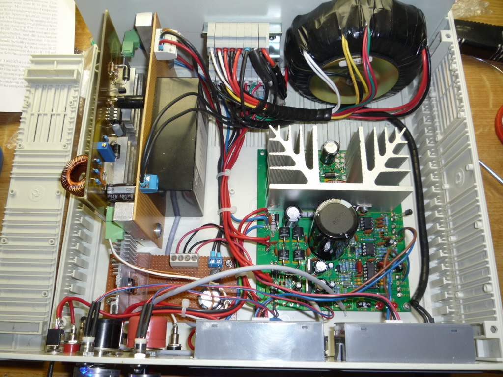

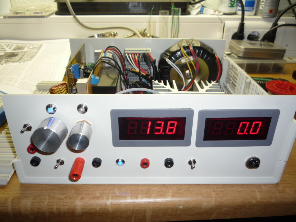

von Thomas D. (thomasderbastler)
Ein Freund von mir hat dieses von Chinamnn geholt. Er sagte das teil für
das Geld ist OK.
http://www.ebay.de/itm/DC-DC-600W-10A-13-62V-to-0-60V-Digital-controlled-Step-down-Power-Supply-Module-/121084534947?pt=Bauteile&hash=item1c313360a3
War ja nicht mal Zoll drauf..LoL
von Ghast (Gast)
Was bewirkt denn die doppelte Platine links auf dem  zweiten Bild, die
scheint ja nicht zum Bausatz dazu zugehören.
In der Beschreibung steht außerdem Strom ODER Spannung regelbar, heißt
das, dass man zuerst eine Spannung einstellt und dann den Strom, oder
was?
Ghast schrieb:
> sogar mit bis zu 4 A
Kommt sogar etwas mehr raus..etwa 4.5 A Sehr gut kurschlussfest.
Nimm aber 10 Gang Vishay potis, was im Bausatz liegt ist Kack
In der Kiste ist noch ein 5V 10A Modul drinne sowie eine einstellbare
KSQ
Links im Bild

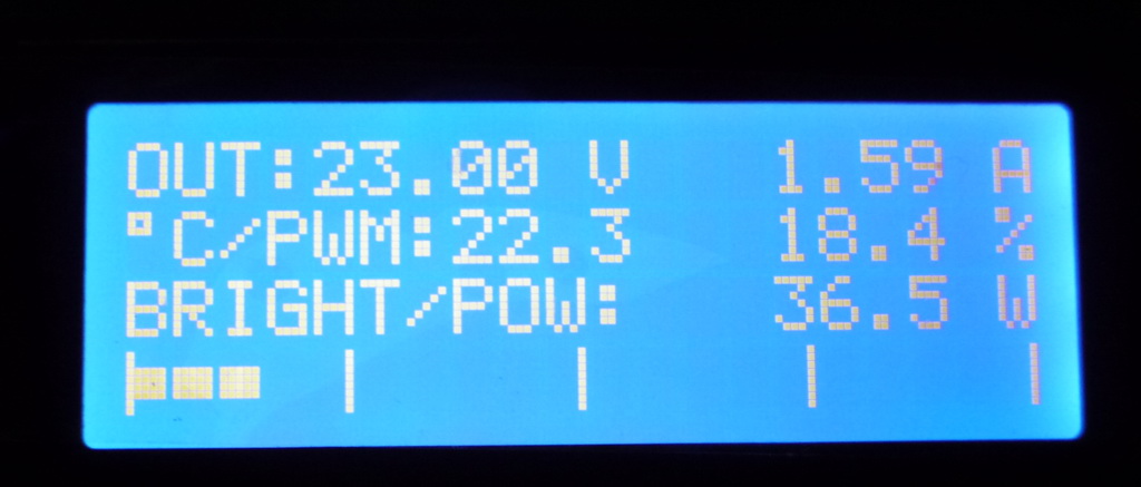

Ich bastele auch gerade an einem absolut oversized 100W LED Regelung.
Fast fertig.
Spannung und Strom Leistung PWM, Temperatur, Balkenanzeige...

von Wilhelm F. (Gast)
Thomas, was hast du da für ein beschissenes Display? Ist die
Hinterleuchtung auf der rechten Seite kaputt, und es nur halbseitig
links beleuchtet?
von Harald W. (wilhelms)
Ghast schrieb:
> ok, was gibt es dann für Möglichkeiten für ein NT mit variabler Spannung
> und Stromstärke. Gibt es irgendwo gute funktionierende Schaltpläne, die
> "einfach" nachzubauen sind?
Wenn Du hier im Forum nach Labornetzteil o.ä. suchst, musst Du Dir
ne Woche Urlaub nehmen, um alle Beiträge zu lesen. :-)
Gruss
Harald
Display ist OK, Kamera ist beschiessen...
