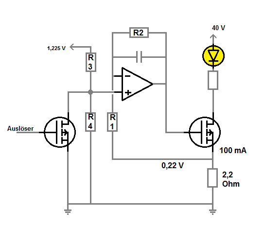

Hallo liebes Forum! :)
Ich habe vor einiger Zeit eine Schaltung für einen LED-Blitz mit
Stromregler (Konstantstrom) im Netz gefunden und versuche sie seitdem zu
verstehen. Ich bin ein Elektronik-Laie und habe mich über das Forum,
Wikipedia und YouTube versucht schlau zu machen, aber ich kann die
Funktionsweise einfach nicht ergründen!
Der konstante Strom wird über einen Transistor erzielt, der von einem
Operationsverstärker geschaltet wird. Ich habe ein Bild dazu angehängt.
Ich meine, der Opv funktioniert als Differenz-Verstärker, mit einem
Feedback, allerdings verstehe ich nicht, wie er in dem Beispiel genau
funktioniert und den Transistor reguliert.
Der nicht-invertierenden Pol liegt nach dem Betätigen des Auslösers auf
Masse. Ist der Auslöser aber nicht betätigt, liegt eine Spannung an,
wenn ich das richtig verstanden habe. Müsste dann nicht im zweiten Fall
auch eine Spannung am Transistor liegen?
Ich hoffe, das sind keine sehr blöden Frage...
Vielen Dank für die Hilfe!
Der erste Transistor schaltet den Impuls durch, der zweite ist
Strombegrenzer. Der funktioniert einfach so, dass sich bei steigendem
Strom das Source-Potenzial anhebt und damit die GS-Spannung verkleinert
wird. DAS ist die Gegenregelung.

Aber die Strombegrenzung läuft über den Opv, oder? Also durch den
Vergleich der anliegenden Spannungen und die Änderung des
Ausgangssignals, richtig? Aber wie kann der regulieren, wenn der
positive Eingang auf Masse liegt?
Und wenn man die Widerstände berechnen will, kann man dann die sagen,
dass das Verhältnis der zwei Widerstände am invertierenden Eingang dem
der Widerstände am nicht-invertierenden Eingang entsprechen muss, obwohl
die nach dem Durchschalten des Auslösers keine Funktion mehr haben?
Hallo
wenn der erste FET sperrt wird die Schaltung aktiv.
Es handelt sich um eine spannungsgesteuerte Stromquelle.
Der OP steuert den 2ten Fet so, das die Spannung am Sourcewiderstand (
proportional dem Strom )gleich der Spannung am + Eingang wird. Dadurch
wird der Strom geregelt.

Ich denke die Funktion habe ich verstanden, jetzt hänge ich allerdings
an der Proporionierung der Widerstände.
Bei einem Differenzverstärker würde man ja die Widerstände R1 und R3,
sowie R2 und R4 (siehe Bild) gleich setzen. Aber in diesem Fall läuft ja
das Feedback vom Transistor über den Widerstand R1.
Also kurz gesagt, wie hängt das Verhältnis der Widerstände mit dem Strom
am Transistor zusammen?
OP
Ich verstehe leider nicht, was Du meinst. Ist R2 nicht essentiell für
die Reglung?
Die Spannung (ich nenne sie mal U(out), die benötigt wird, um 100 mA am
Transistor zu erhalten ist doch vom Transistor abhängig, richtig?
Wenn ich beispielsweise 4 V dafür brauchen würde, kann man das mit
dieser Formel berechnen:
U(out) = V * (U(+) - U(-)) , mit U(+) und U(-) für die Spannungen an den
Opv-Eingängen und V der Verstärkung ( V = R1 / R2).
Oder liegt hier, mit der Gegenregulation des Transistors, eine andere
Schaltung vor als bei einem Differenz-Verstärker?

Bei einem invertierenden Verstärker (also auch bei einem
Differenzverstärker) gilt V = - R2 / R1. In meinem Beitrag weiter oben
ist da leider ein Fehler...
Aber die Frage ist, ob ich das hier anwenden kann, wo es noch zusätzlich
das Feedback vom Transistor gibt.
Hallo
du musst die gesamte Schaltung betrachten.
Du musst den FET in den leitenden Betrieb bekommen. Das passiert mit
einer Gatespannung die gegen Source positiv ist. Bei welcher
Gatespannung sich ein Strom von 100mA einstellt hängt von mehreren
Faktoren ab die sehr streuen.
Deshalb misst man die Spannung am Sourcewiderstand die dem Strom
entspricht. Diese Spannung wird verglichen mit der Spannung an R4.
Die Verstärkung des OPs muss jetzt so groß sein das der FET weit genug
aufsteuern kann um an den 2R2 die 100mA zu bekommen. R1 und R2 müssen so
gewählt werden das die Verstärkung immer groß genug ist, weshalb man
meist R2 weglässt. Die Gegenkopplung erfolgt ja über den FET.
Möglicherweise verändert die Beschaltung von R2 das Großsignalverhalten
und die Geschwindigkeit der Stromquelle. Dazu müsste man den OP und den
FET wissen.
