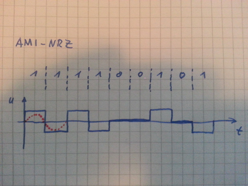

OP #3245016
Erstmal danke für die Antwort.
Im Anhang meine Skizze.
Also wenn ich das jetzt richtig gedeutet habe, hab ich ja die höchste
Frequenz bei lauter 1en. Und wenn ich den roten Sinus nehme, müsste ja
die Bandbreite 96 kHz sein. Also 2 Bit/Periode.
Kann man sich das so vorstellen / erklären?
Gibts da irgend ne Formel oder Regel oder muss man sich das für jeden
Code überlegen?
Persönliche Seite #3245058
Nehmen wir mal an du hast ein Rechtecksignal mit 192kHz.
Die Grundfrequenz ist 192kHz (wenn du dir in dein Rechteck Sinus-Wellen
rein zeichnest, wie du es schon getan hast). Das ist nicht die
Bandbreite.
Die Bandbreite eines idealen, nicht bandbegrenzten Rechtecksignals ist
unendlich (da sich das Spektrum Si-förmig z.B. um 192 kHz ausbreitet).
Bei Informationsübertragung wird meist mit einer Bandbegrenzung
gearbeitet (Tiefpassfilter). Zum Beispiel mit einem Gauss-Filter (GMSK).
Vor allem wenn man mehrere Signale im Spektrum hat (also meist bei nicht
leitungsgebundener Übertragung).
Ist wirklich die Bandbreite gesucht? Dann müsstest du raus finden,
ob/was für eine Bandbegrenzung es beim S0-Bus gibt.

Gast #3249123
Ich kenne das so:
Man geht von einem zufälligem, (stationärem und ergodischem)binären
Datensignal aus. Dann kann man vereinfachend annehmen, die Datenbits
sind unkorreliert, die Autokorrelationsfolge weist nur einen Dirac bei 0
auf.
Dieses Binärsignal wird über einen Encoder geschickt, der den AMI-Code
umsetzt. Der AMI-Code ist ein Bipolar-Code 1. Ordnung. Sinn und Zweck
des AMI-Codes ist es, das Leistungsdichtespektrum des rein binären
Datensignals so zu verformen, dass kein Gleichanteil mehr vorhanden ist
(zusätzlich ist eine Taktrückgewinnung bei langen 1-Folgen wegen der
Flanken möglich).
Betrachtet man also das Leistungdichtespektrum des AMI-codierten
digitalen Datensignals, so ergibt sich ein Sinusverlauf mit einer
Periode von fs=192kHz.
Das AMI-codierte Signal wird D/A-umgesetzt, was einer Faltung mit einem
rechteckförmigen Formfilter entspricht.
Ein Rechtecksignal im Zeitbereich weist im Frequenzbereich einen
si-Verlauf auf.
Das AMI-codierte Signal wird also mit einer si^2-Funktion mit erster
Nullstelle bei fs/2 gewichtet.
Gehen wir von einer idealen Bandbergrenzung aus, ist dann fs/2=96kHz
deine Bandbreite.
