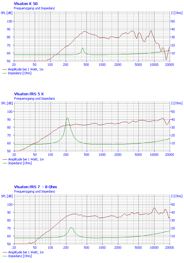

bitte entschuldigt, dass ich hier mit einem extrem niederfrequenten
Thema ankomme, aber ich hoffe auf erfahrene OMs, SWLs oder Radiobastler.
Seit längerem bastle ich an einem Transceiver, bisher habe ich als
Lautsprecher irgend ein billiges Lautsprecherlein von Pollin in einem
kleinen Karton als Box verwendet.
Langsam wird das Gerätchen fertig und möchte dafür einen höherwertigen
Lautsprecher mit vernünftige Impedanz verwenden.
Meine erste Wahl fiel auf einen Visaton K50
http://www.reichelt.de/Breitbandlautsprecher/VIS-K-50WP-8/3/index.html?;ACTION=3;LA=446;ARTICLE=66793;GROUPID=3579;artnr=VIS+K+50WP-8
Leider klingt das Teil bei gleicher Leistung nicht nur lauter sondern
auch extrem hoch. Das übliche Rauchen klingt nicht schön dumpf sondern
agressiv hoch, die stark bandbreitenbegrenzte Sprache bei Kurzwelle
klingt ebenfalls sehr hoch.
Kann mir jemand einen kleinen Quäker mit 50 - 70 mm Durchmesser und 8-16
Ohm empfehlen, der im Sprachbereich besser spielt? Auf was muss man
dabei achten?
Vielen Dank
Bernhard

Wie groß ist denn die Bandbreite deiner Signale? Es macht natürlich kaum
einen Sinn einen Tieftöner zu verwenden, wenn das Spektrum das gar nicht
hergibt.
Wenn es auf reine Sprachverständlichkeit bei halbwegs gutem Klang
ankommt, dann würde ich Dir eher in Richtig Doppellautsprecher aus der
Autobranche raten.
Billig und Klein geht's natürlich auch mit Breitbandlautsprechern:
http://www.visaton.de/de/chassis_zubehoer/breitband/frs7_8.html
Für 9 Euro eine halbwegs erträgliche Kennlinie.

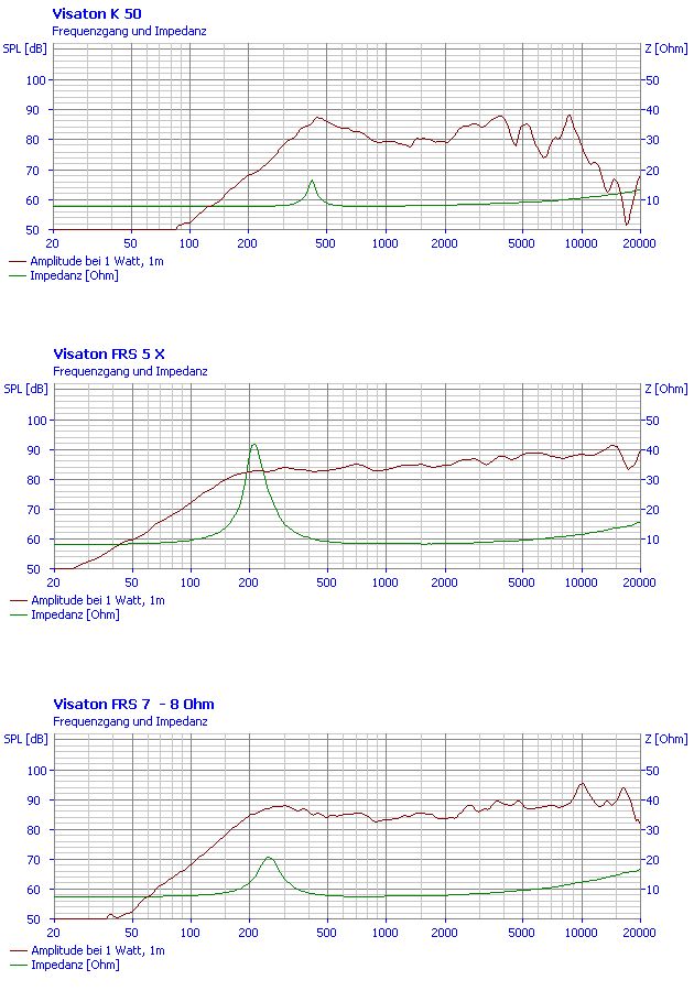

#3246074
An der Durchlasskurve kann der trötige Klang schon nachvollzogen werden.
Beim FRS7 sin IMO die 200-300 Hz zu stark betont, der wäre eher für
einen Brüllwürfel oder kleine Computer-Lautsprecher geeignet. SSB mit
einer tiefenbetonten Modulation wäre schon ein wenig ermüdend.
Mir gefällt die Kurve des FRS5X am Besten. Der Wirkungsgrad ist noch
akzeptabel und der Frequenzgang schön ausgewogen. Der NF-Verstärker darf
ruhig einen einfachen Tiefpass mit fg=4kHz enthalten, damit er in
Richtung höherer Frequenzen noch ein wenig stärker abfällt.
Beim R. liegt der Preis bei 8,90. Ist das noch im Rahmen?
Gruß, Bernd
OP (Firma: dl1bg) #3251934
gerade habe ich alle oben vorgeschlagenen Ideen umgesetzt und berichte
gerne über meine Erfolge.
Am Gehäuse konnte ich keine Erfolge erzielen; ein einfaches und völlig
zugestopftes Blechkästchen lässt da kaum Spielraum und Versuche mit
Aufhängung und Verkleben brachten nur wenig.
Am NF-Verstärker habe ich ein RC-Glied mit einer Grenzfrequenz von 3 kHz
eingebaut, außerdem habe ich einen bug in der Firmware gefunden, der ein
vom alten Lautsprecher wohl ausgelöschtes Übersteuerungsgeräusch
verursachte; jetzt klingt das Teil annehmbar.
@ Bernd
den FRS5X werde ich auf jeden Fall nehmen, bei 1 € Stundenlohn hätte ich
mir auch eine Standbox von Löwe kaufen können :-)
Vielen Dank
Bernhard
