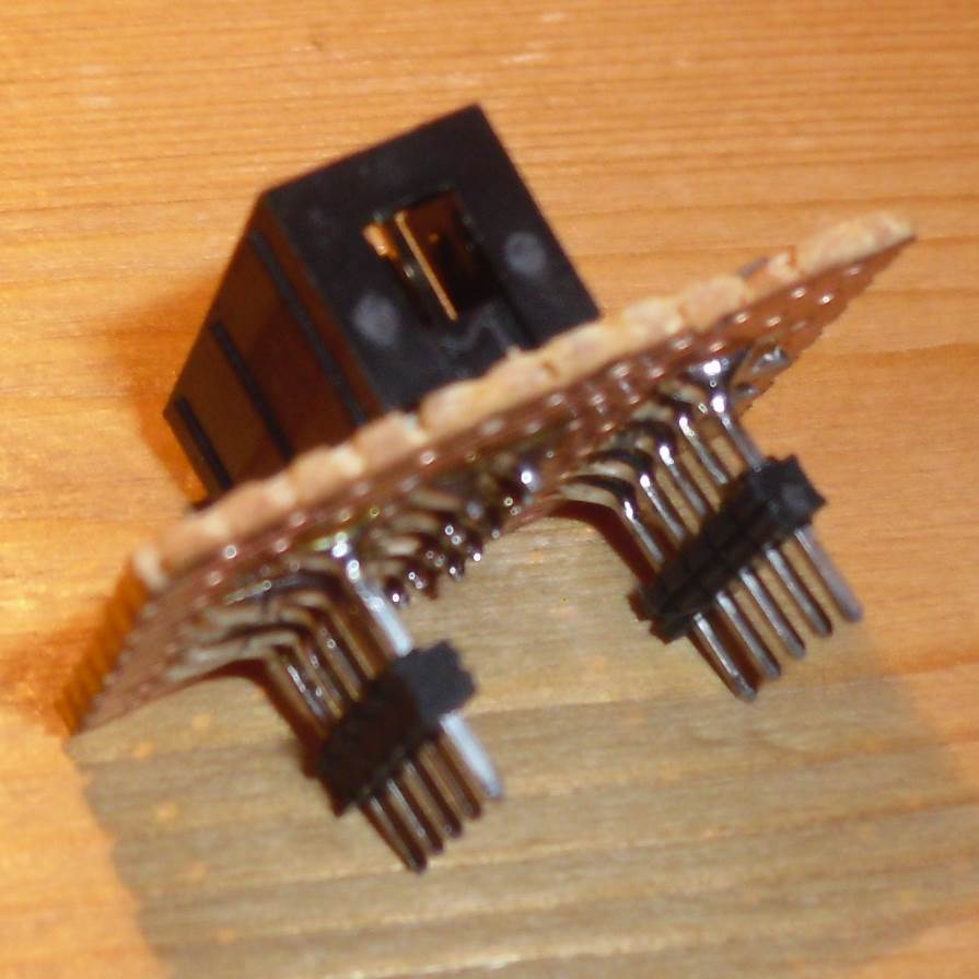

ich habe mich schon mit Hilfe eines DevBoards in den AVR eingearbeitet.
Nur leider habe ich keinerlei Anhaltspunkte was eigene Schaltungen
betreffen. Deshalb versuche ich jetzt die ganzen Schaltungen auf ein
Breadboard nach zu bauen. Natürlich darf ein kleiner Sortiment an
elektronischen Bauteilen nicht fehlen. Deshalb habe ich mir mal eine
List bei Reichelt.de zusammen geklickt und bin der Meinung, das soweit
alles vorhanden ist und keine wichtigen Bauteile Fehlen.
Hier der Link zu meinem Warenkorb:
http://www.reichelt.de/Warenkorb/index.html?SID=12Uecel38AAAIAABLiF3Abeda6d9ce4988768b041e5300d34af2b;ACTION=5;SORT=user;
Die Flexiblen Kabel/ Jumper Wires habe ich schon zuhause, falls einer
auf die Idee kommt :)
Meine bitte ist einfach, ob ein zwei Leute mal drüber "fliegen" können
und mir evtl. sagen, was fehlt, oder unnötiger Ballast ist.
 in Grüßen, Sebastian.

Ich fand am Anfang auch ein LCD zur Ausgabe ganz sinnvoll. In Deinem
Warenkorb machen sich auch noch ein paar 10k-Potis ganz nett.
Tipp: Falls noch nicht geschehen, solltest Du noch darüber nachdenken,
wie Du den ISP-Wannenstecker auf Dein Breadboard stecken möchtest.
Aufgrund des PIN-Abstandes der beiden Reihen geht das nicht direkt
(mechanisch zwar schon, macht aber elektronisch nicht so viel Sinn ;-).
Also entweder Drahtbrücken an den Stecker löten oder einen Adapter
bauen. Hab Dir mal im Anhang ein Beispiel hochgeladen wie ich das für
mich gelöst hab: Einfach mit zwei Stiftleisten und einem kleinen Stück
Streifenrasterplatine.
Tom
Gast #3245615
Danke, das mit den Wannenstecker hatte ich genau so vor, wie es auf
deinem Bild dargestellt ist.
Naja LCD, Potis o.ä. habe ich ja schon zuhause rumfahren.
 trotzdem danke für die Hilfe, dann werde ich das mal so bestellen.
 lg, sebastian
