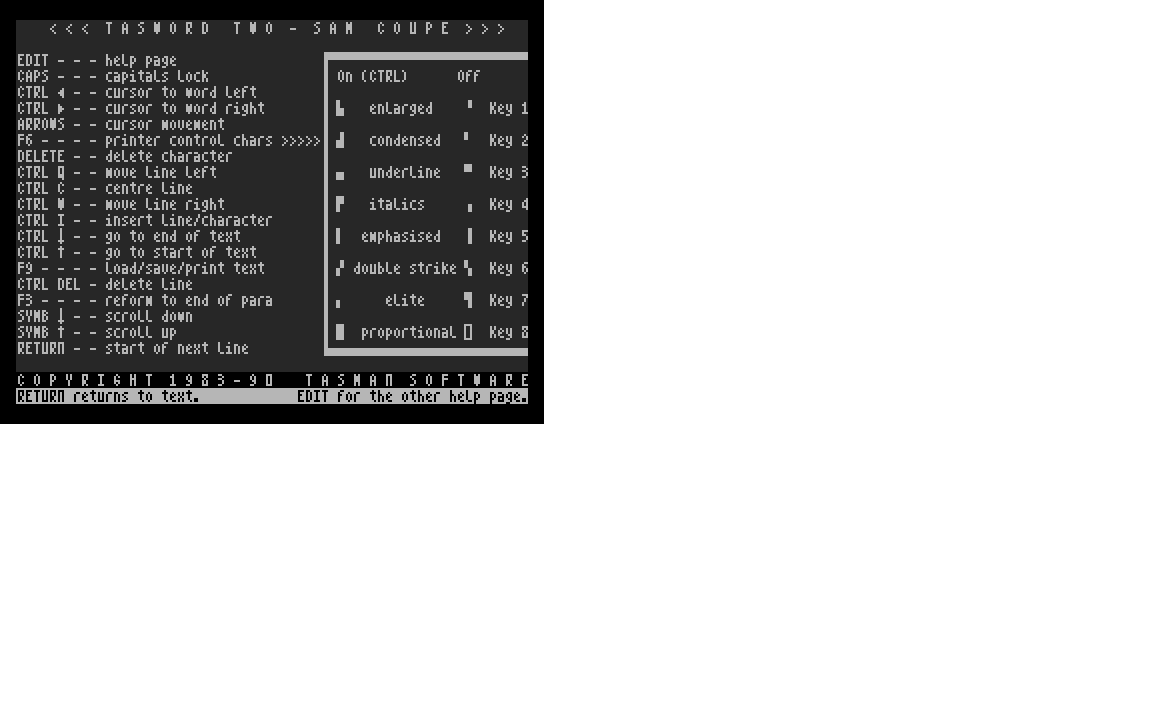

von Sir Clive Sinclair (Gast)
Da frage ich mich, wie beim Sinclair ZX-Spectrum, bei 256 Pixeln
waagerecht, 64 Zeichen (mit Zwischenraum) dargestellt werden konnten? Da
blieben für jedes Zeichen nur 3 mal 7(oder 8) Pixel. "Tasword Two" (C)
hatte aber den kompletten Zeichensatz plus Sonderzeichen!
Eben. W und w z.B. unterscheiden sich nur noch in der Höhe. Diese
Möglichkeit hast du bei 3x5 dann auch nicht mehr. Deswegen reduziert
sich das auf Ziffern und Großbuchstaben. Und wirklich gut lesbar ist es
trotzdem nicht.
Wie übrigens auch nicht die Schrift auf dem Screenshot. Das geht bei
richtigen Wörtern noch einigermaßen, aber bei "Ctrl W" z.B. muß man
schon etwas überlegen, um dahinterzukommen, welches Zeichen gemeint sein
könnte.
Sowas ist das krasse Gegenteil von "ergonomisch".

von ... (Gast)
Cool Danke damit kann ich schon was anfangen ...
@Sir Clive Sinclair (Gast)
super ich dachte nicht dass man das so gut lesbar in der Größe schafft.
Ich glaube ich zeichne mir den nach. Der Font ist echt weltklasse.

von Walter T. (nicolas)
Hey,
die Schrift von Sir Clive Sinclair ist für die Größe sogar richtig gut.
Perfekt für Indizes auf einem kleinen Display. Es fehlen zwar ein paar
Buchstaben (V,J,X,q,Z,z - liegt wohl am englischen Englisch), aber die
lassen sich recht leicht ergänzen.
