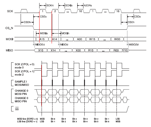

>  SPI.setDataMode(SPI_MODE1);
Wie das bei Ardoinos ist weiß ich nicht. Aber bei AVRs entspricht das
gezeigte Protokoll dem SPI-Mode 0.
MfG Spess
Gast #3245346
also wenn ich SPI Mode0 verwende, reagiert der MOSI auf die Mitte der
fallnden Flanke......hier wird ja steigende Flanke benötigt. Hab hier
auch schon alles durchprobiert, verstehe einfach nicht wieso die MISO
Data sich bei Neustart jedes mal ändert?

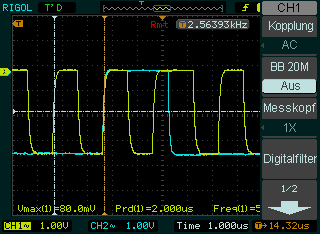

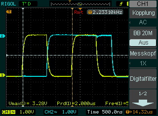

Gast #3245459

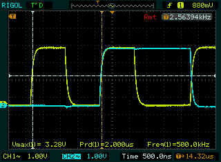

Hallo Zusammen und vielen Dank für die Antworten.
Ja ein Atmega168 wird verwendet. Anbei hab ich mal die unterschiedlichen
Modi beigefügt. Gelb ist Clock, Blau ist MOSI.
Ich kann mir nicht vorstellen, dass es am Continous Mode liegt, aber
werde es mal ausprobieren. Das Problem ist halt, dass ich ja nur mal
ausprobieren wollte ob ich den Temperatursensor auslesen kann. Diesen
kann man nur lesen.....deshalb auch die zusätzlichen 16 Nullen.

Gast #3245485
Hi
>also steigende Flanke ist doch schon Mode1 oder steh ich aufm Kopf?
Sieh dir mal das Bild an (oben Sensor, unten AVR). Mode0 ist Ruhepegel L
und Abtastung bei steigender Flanke. Mode 1 Ruhepegel H und Abtastung
bei fallender Flanke.
Und wie macht das dein Sensor?
MfG Spess

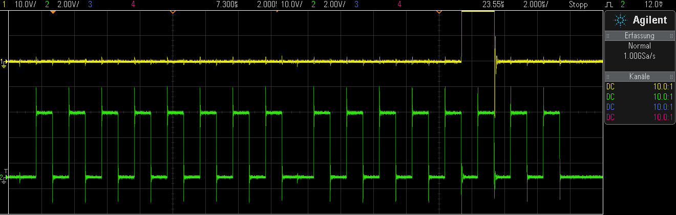

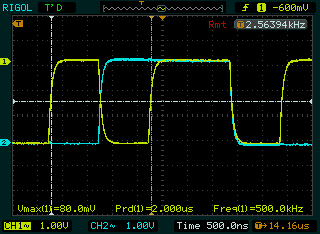

#4606481
Die Serial Ausgabe bringt nur Nullen.

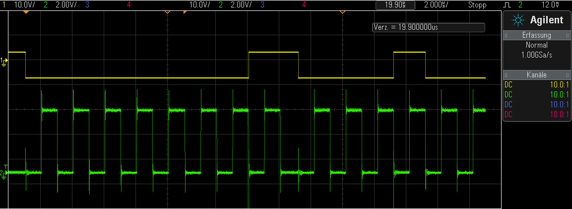

Ich habe im Anhang zwei Oszi Aufnahmen von Mosi und Miso mit Clock
Signal.
Im Mosi Diagramm ist ein Teil der zu übertragenden Bitfolge
(000000010001000) um das Register 0110h anzusprechen zu sehen.
Laut Sensordatenblatt müsste das so passen.
Den Code habe ich von Sensing größtenteils übernommen.
