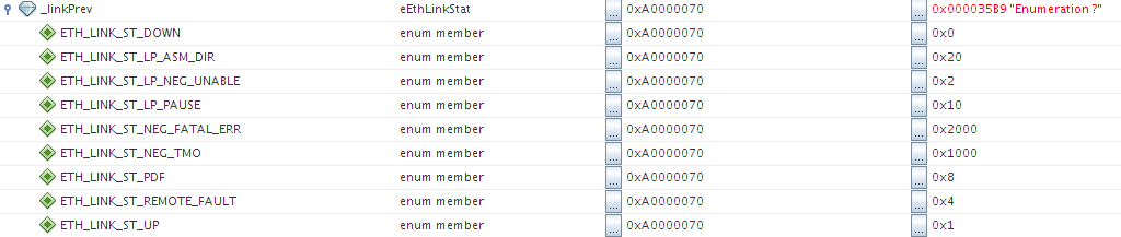

Mein Netzwerkboard funktioniert soweit das ich die Link Lampe am Switch
sehe.
und wenn ich mir die Variablen ansehe scheint er vom switch auch die
infos zu erhalten das es sich um ein 100MBit switch handelt.
Die funktion (ETHPIC32IntMac.c Zeile 310)
BOOL MACIsLinked(void)
  return (_linkPrev&ETH_LINK_ST_UP)!=0;
gibt jedoch manchmal false zurück und dann geht es nicht weiter.
Ich bin die ganzen funktionen schon durch gelaufen und es scheint so das
es nur manchmal passiert oder MACIsLinked nur anfangs ok ist.
Kann es sein das zwar der Management Port funzt, einschliesslich der
Netzwerkleitung. Ich aber irgendwie was verhaun habe zwischen Phyter und
PIC32?

Also anhand der LEDs sehe ich schonmal das der Phyter auf jedenfall ARP
requests aus dem netzwerk Empfängt.
Was auch geht ist die MAC Anmeldung am switch selbst.
Nur danach geht es einfach nicht weiter.
Wenn ich einige Break points setze und das Programm langsam durch gehe
ist
linkStat ==  ETH_LINK_ST_UP
jedoch MACIsLinked(); gibt false zurück und somit stoppt jede weitere
abarbeitung von ARP/DHCP etc..
