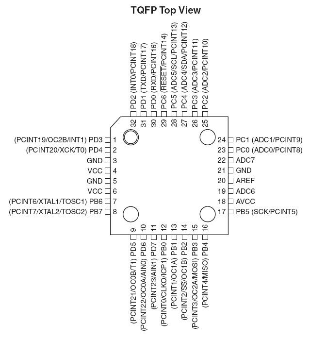

Wenn ich das Datenblatt richtig verstanden habe, gibt es keinen PortA,
oder? Und PortC hat auch "nur" 7 Bit?

Wenn ich Beinchen #5 (PB6) als Ausgang konfigurieren möchte, würde das
in C so aussehen:
DDRB |= (1<<6);
bzw. als Eingang
DDRB |= (0<<6);

Gast #3245858
Hallo Christian,
stimmt so

#3245862
>>Da unser ATmega88 ein Acht-Bit-Controller ist, haben die Port-Register eine
>>Breite von acht Bit. [...] Der ATmega88 besitzt die Ports PortA, PortB, PortC
und
>>PortD, die man frei programmieren kann.
Richtig.
Er hat schon 8. Aber nur 7 davon sind herausgeführt.
