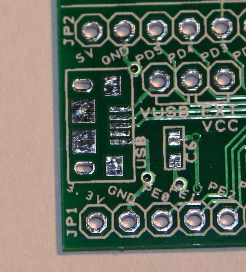

Also iTead sagt Copper to edge: 0,25mm,0,5mm
Leiton hat im FAQ folgendes stehen:
Warum sollte ein Abstand der Kupferfläche zur Fräskontur eingehalten
werden?
Bewertung:
Wenn Leiterbahnen oder Masseflächen bis direkt an die Kontur der
Leiterplatte angrenzen, kann es bei der späteren Verarbeitung zu
Kurzschlüssen kommen. Lötwellen können beispielsweise Zinnverbindungen
über die Konturkante verursachen, oder leitende Gehäuse können
unerwünschte Verbindungen erzeugen. Des Weiteren kann durch die
mechanische Belastung der Lötstopplack auf dem angefrästen Kupfer
abplatzen. Dies ist elektrisch meist unkritisch, sieht aber unschön aus.
Die Rückstellungen sollten daher bei gefrästen Leiterplatten ca. 0,3mm
betragen. Bei Ritzungen müssen die Freistellungen mindestens 0,5mm
betragen, um ein Ankerben des Kupfers zu verhindern.
Ich lasse immer mindestens 0.5mm Platz. Weniger braucht man eigentlich
auch nicht, das reicht auch für eine USB MicroB Buchse.

Gast #3250133
Bernd Wiebus schrieb:
> Wenn nicht geritzt wird, sondern mit einem Nutzentrenner gearbeitet
> werden soll, sind 0,5 mm auch zu knapp. 2mm braucht es dann meist auch.
Hier sind zwei Themen zu unterscheiden:
a) Randabstand Kupfer zur Leiterplattenkante.
Üblicherweise etwa 0,5mm, je nach Kantenprozess (Fräsen, Ritzen) und
Hersteller kann das auch ein bischen Schwanken. Ritzen und 0,5 sollte
normalerweise gehen.
b) Bauteilabstand zur Leiterplattenkante
Bei Fräsen: etwa 1mm, bei Ritzen je nach Bestücker (was hat der für
Werkzeuge) etwa 3mm. Rollenmesser zum trennen ist die übelste Variante,
dann sollten Kerkos schon mal 3mm weg sein von der Ritzkante.
Was da in ChinaMain gemacht wird is u.U. nur schlechtes Beispiel aus dem
man lernen kann.
rgds
