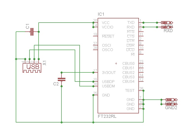

Hallo
Ich verzweifel gerade und es kann doch nicht sooo schwer sein, ich
wollte die Grobe und Plumpe version meiner EQMOD Steuerung ( die mit dem
MAX232) ich eine kleinere Zeitgemäßere USB Variante bauen...
Ich weis nicht, was ich falsch mache... Die MAX232 läuft einwandfrei,
die mit dem FT232 nicht.
Hat vielleicht einer eine Idee?
VIELEN DANK schonmal im Vorraus für die Mühen
Mfg
Markus

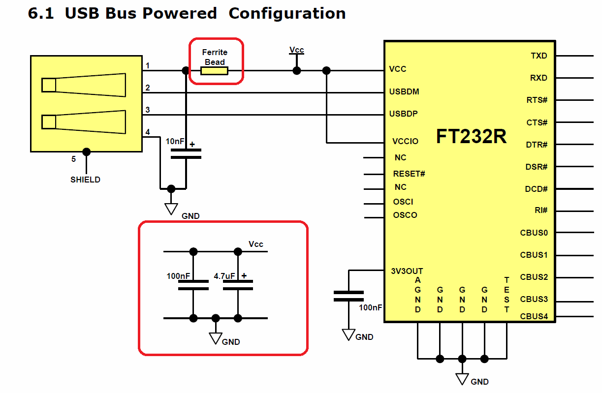

von Dennis (Gast)
Erzähle uns bitte nicht, dass du auch nur einen einzigen Blick ins
Datenblatt des FT232R geworfen hast.....
von Dennis (Gast)
Der entsprechende Ausschnitt ist beigefügt, alles was ROT markiert ist,
fehlt bei dir.
von Dennis (Gast)
Wenn du die Beschaltung exakt so machst, wie im Datenblatt angegeben
ist, läuft die FT232R sehr problemlos. Wir haben den mittlerweile in
fast 10.000 Geräte verbaut. Bis auf einige Ausreißer macht das Ding was
es soll...
Kleiner Tipp noch am Rande: versuche mal deine Schaltpläne mit etwas
mehr Liebe zum Detail zu zeichnen -> soll heissen: an der
Übersichtlichkeit mangelt es noch etwas

von Mr. Wu (Gast)
Markus schrieb:
> Ich wusste ja nicht, das hier Schönheitsneurotiker Anwesend sind.
Die grünen Masern stoßen schon jedem normalen Betrachter deines
Schaltplanes auf.

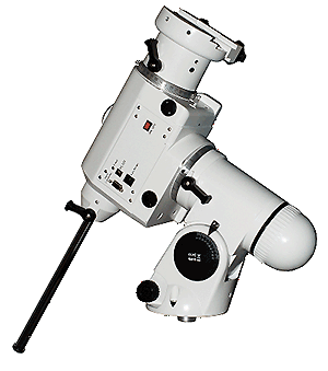

von Markus (Gast)
sry, Erlärung zu dem Bild, es handelt sich um eine Paralaktische
Montierung für den Einsatz der AStrofotografie, die per Seriellem Signal
ihre befehle bekommt, dafür gibt es eine nette Freeware Namens EQdirect
/ EQ Mod , welche uns gute Dienste leistet... Sämtliche Entwicklungen
gehen in Daniels und meinem AStro Fotografie Hobby, wer interesse hat
und mal etwas anderes sehen möchte kann uns gerne mal besuchen oder
einen Blick auf unsere HP werfen :)
www.themilkyway.de
Ich bin der Tüftler, Daniel ist Software Programmierer und Medien
Designer...
Mfg
Markus
