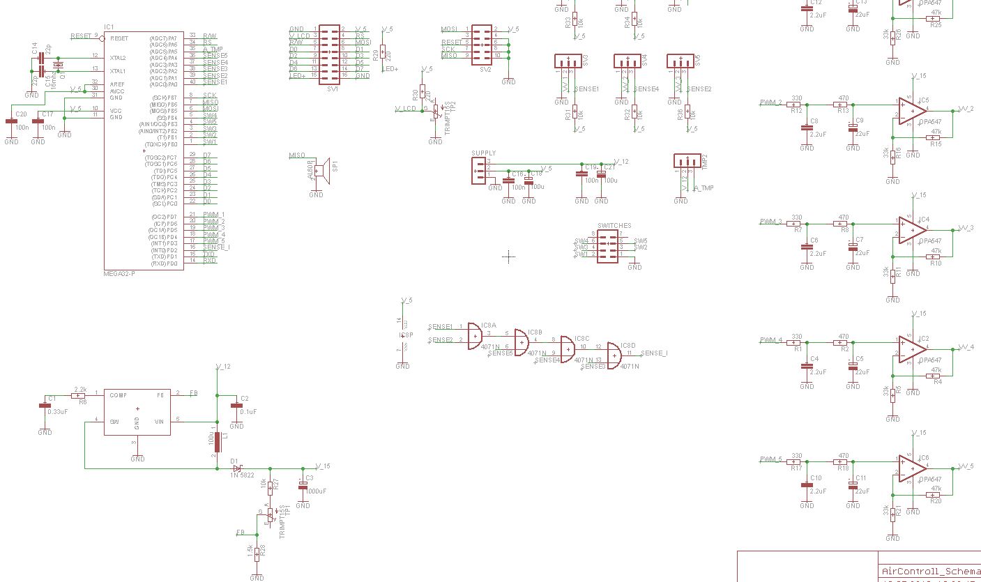

jetzt komm ich nicht drumrum, auch mal zu fragen. Ausführliche
Befragungen von Google haben leider nicht geholfen.
Ich möchte mir eine Lüftersteuerung bauen. Die Platine und Schaltung
existiert schon, nur funktionieren tut sie leider noch nicht. Da die
Op's keine Rail-to-Rail-OP's sind, dachte ich mir: Um maximale
Lüfterleistung zu bekommen, versorge ich die Op's mit einer höheren
Spannung als 12V. Daher habe ich einen Step-Up-Wandler eingebaut
(LM2577). Verschaltet nach diesem Plan:
http://www.modding-faq.de/index.php?artid=680
Die Wert der Spule hab ich aus dem dDatenblatt errechnet. Ich "steppe"
von 12 auf ca 14V. Die Wandlerschaltung funktioniert einwandfrei.

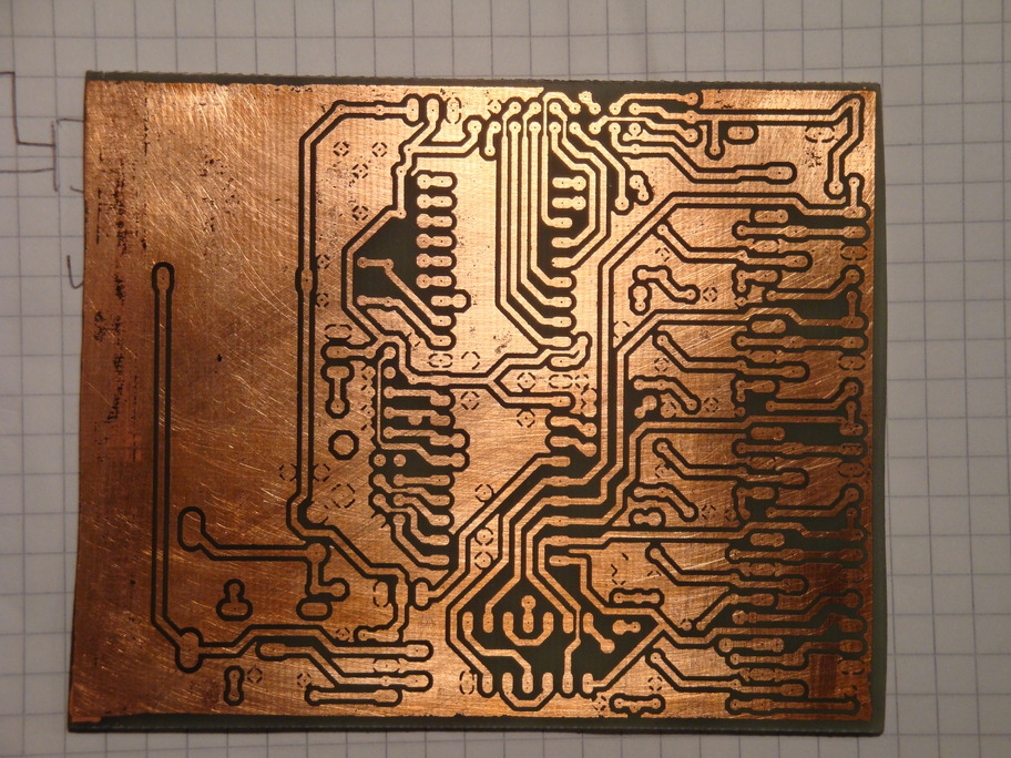

Momentan ist sie so beschaltet, das ein Pin direkt an der 12V Klemme
liegt, an der auch ein Kabel dann die 12V an die Platine liefert. Der
andere Pin ist ganz links an dem einzelnen Bohrloch. (siehe Layoutfoto).
Die ganze Fläche liegt auf GND. Zwischen den Klemmen 12V und GND hängt
noch ein 35V/3300uF Kondensator da sonst mein Netzteil abgeregelt hätte.

Ferner sieht dein Label-Suchspiel (das du wohl für einen Schaltplan
hältst) so aus, als ob du die OPV bloß als Filter/Verstärker für
PWM-Signale verwenden würdest. Ernsthaft?
Ein Tip: in einem Schaltplan werden elektrische Verbindungen durch
Linien abgebildet. Label kommen erst dann ins Spiel, wenn sich ein
Schaltplan über mehrere Blätter erstreckt.

An diesem letzten Satz habe ich beim Betrachten deiner Leiterplatte arge
Zweifel. Deine "Massefläche" ist schon arg zerklüftet und ob sie
überhaupt zusammenhängend ist, läßt sich mangels Kenntnis von
eventuellen Brücken überhaupt nicht beurteilen. Ist das Layout denn
überhaupt durch den DRC deines eCAD gekommen?

Das würde ich als Bestätigung meiner These von einer unzureichenden
Massefläche ansehen. Noch ein Tip: bevor man Freiflächen mit einem
Polygon auffüllt, sollte man schon (fette!) Leiterbahnen für alle
GND-Punkte verlegt haben.
Ich schlage vor, du fügst mit isoliertem Schaltdraht Verbindungen
zwischen allen Masseinseln hinzu und testest nochmal.
>  116,6 KB
Wenn du solchen Pixelbrei lieber vermeiden möchtest, solltest du nicht
ein Photokompressionsformat verwenden sondern vielleicht eine
verlustfreie Kompression, z.B. das PNG-Format - steht aber auch alles
unter Bildformate.
>  3,2 MB
Welchen Informationsgewinn soll jetzt dieses 10 Megapixelbild bringen.
Vermutest du einen Ätzfehler, dass du uns die Platine in Makroansicht
präsentierst? Viel wichtiger wäre das Board Layout, damit man nicht über
die Lage der Komponenten rumrätseln muss.
Screenshots macht man sinnvollerweise nicht in einem Datenformat, das
für Fotos optimiert ist, sondern z.B. als PNG oder GIF.

Zu der Massefläche: Wäre es eine Möglichkeit, die Flächen mit Lötzinn zu
"verfüllen" um so die Löcher zu schließen und um die Massefläche zu
verbessern. Zusätzlich würde ich noch für ausreichende Verbindung der
einzelnen Inseln sorgen...

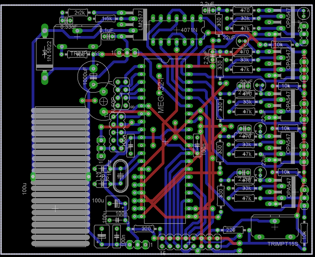

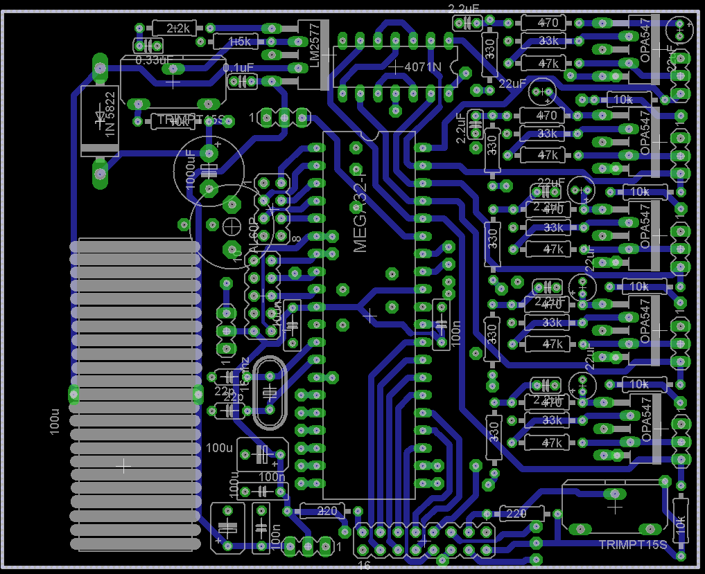

Entschuldigung für die unzureichenden Bilder. Ich habe jetzt noch die
Verteilung der Bauteile angehängt, einmal mit Toplayer und einmal ohne.
Da ich nicht alle Leiterbahnen verlegen konnte ohne andere zu
überspringen, habe ich die Brücken im Toplayer gezeichnet.
> verbessern.
Unnötig, die kleinen Wärmefallen sind nicht das Problem und Zinn leitet
schlechter als Kupfer.
Wenn du das tun würdest würde sich die Schaltung sicher freuen. IAW: GND
ist "Würdelos" und die Schaltung versteht nichts von fragenden
Möglichkeitsformen. Mach es.
> Siebzehn mal Fuenfzehn schrieb:
>> Auf der anderen Seite der Leiterplatte befindet sich eine GND Plane ?
> Nein.
> Wäre es sinnnvoll eine extra groundplatte unter die Schaltung zu
> montieren?
Es wäre sinnvoll GND als Bezugspotetial mit möglichst wenigen
Einschnürungen, Unterbrechungen und sonstigen Verrenkungen auf der
Platine zu haben. Eine weitere Groundplatte irgendwo unterhalb der
bestehenden Schaltung bringt nix.

Der Schaltregler scheint mir total verkorkst, ich kann da keinen
sinnvollen Strompfad finden. Kannst du da mal einen Screenshot mit
"Massefläche" zeigen?

Zum Thema Layout allgemein:
Zuallererst die Masse und die Versorgung optimal layouten.
Dann die leistungsführenden Signale auf kleine Stromkreise optimieren.
Dann die restlichen paar (zehn, hundert, tausend) Signalleitungen.
Und dann (wenn unbedingt nötig und gewünscht) die Masse fluten.

1. schematik.JPG ist doch kein Schaltplan, das ist eine Ansammlung von
Bauteilen als Wortsuchspiel und eine Frechheit als Beleidigung für den
Leser nur weil du zu faul warst, Bauteile mit Linien untereinander zu
verbinden.
Labels sind für den Übergang zu einem anderen Schaltplanblatt, nd werden
selbst dann möglichst übersichtlich in gleicher Reihenfolge am Rand
angrordnet.
2. DSC04810.JPG Hast du mal nachvollzogen, wie lang die Verbindung vom
Masse LM2575 und Masse des 1000uF Ausgangselkos (und zum "Zwischen den
Klemmen 12V und GND hängt noch ein 35V/3300uF" Eingangskondensator) ist
? Und dann noch über eine Lötbrücke. Dieses Prinzip, sich einen
Scheissdreck um die Masseleitungen zu kümmern, weil man nachher meint,
das ganze Board mit GND volljauchen zu können und dabei schon irgendwie
die Bauteile untereinander eine Masseverbindung bekommen, ist Schuld an
so einem Mist.
