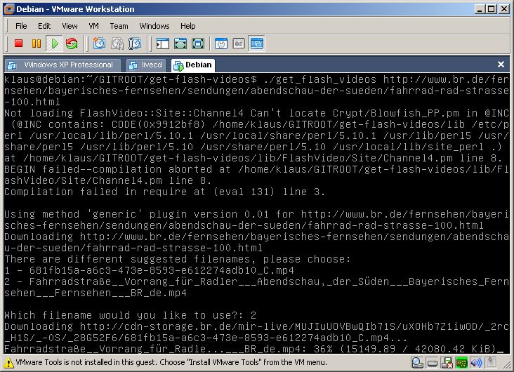

So gehts, siehe Bildschirmfoto und
http://code.google.com/p/get-flash-videos/

Aha, danke.
Allerdings funktioniert das hier nicht hinter einem Proxy (Dual-Homed
Bastion Host), obwohl ich das Video mit einem Browser sehen kann.
Die Fehlermeldung lautet "Error: No URLs found at
/usr/share/perl5/FlashVideo/Generic.pm line 129.".
Ohne Proxy geht es aber, bei viel Bandbreite auch schneller als mit 100

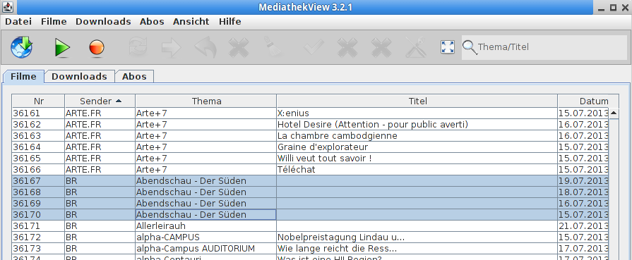

vielleicht hilft dir das programm "mediathekview" weiter.
Mit Mediathekview habe ich auch schon Filme runtergeladen, das
funktionierte problemlos.
http://zdfmediathk.sourceforge.net/
Für Youtube und ähnliche gehts fast immer dem Firefox-Plugin
Videodownloadhelper. Nur die Mediathek braucht das Spezialprogramm
https://addons.mozilla.org/de/firefox/addon/video-downloadhelper/?src=api
