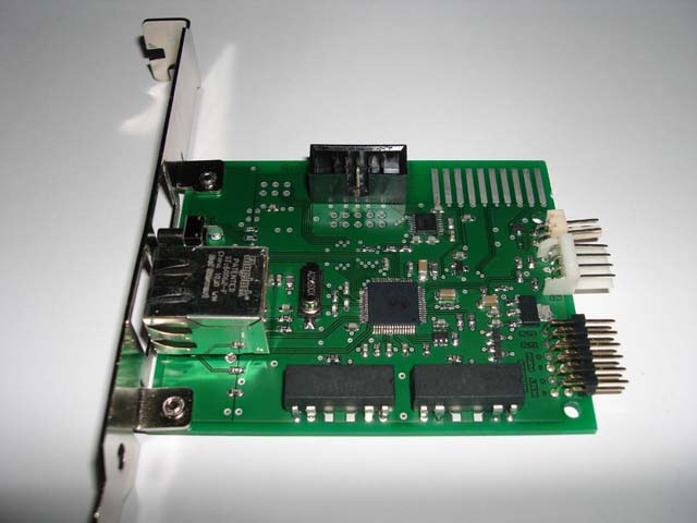

Hier ein Beispiel: Fernsteuerung eines PCs übers Netzwerk, Anschalten,
Ausschalten, Reset, Überwachung von Spannungen und Temperatur, ggf
durchleiten einer seriellen Schnittstelle. Serverboards haben so etwas
schon von sich aus drauf, sind aber sehr viel teurer.
Es gibt solche Produkte zu kaufen. Die haben ein Linux mit Webserver etc
drauf und haben einen dreistelligen Euro-Preis. Meine Lösung erreicht
das gleiche mit einem 8-Bit PIC und ist damit viel günstiger. Das
teuerste Bauteil auf dem Board ist der Ethernet-Steckverbinder.
Es muss nicht immer Linux sein. Viele Leute nehmen das nur, weil sie die
Alternativen nicht kennen.
