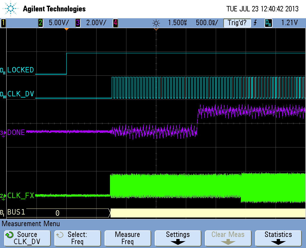

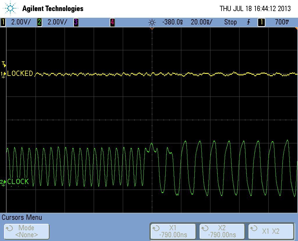

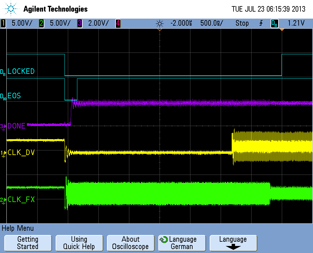

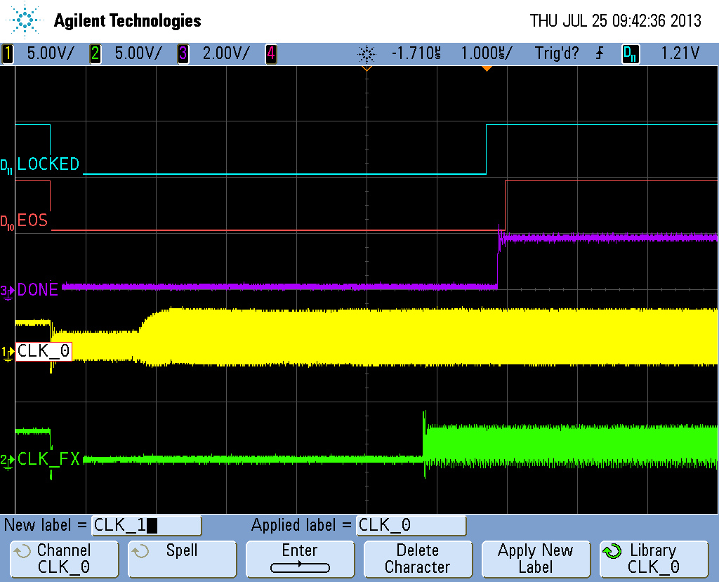

Nachdem ich Probleme beim Start meines Designs hatte, wenn es aus dem
Config-Flash geladen wurde (siehe
Beitrag "Re: Spartan6 Firmware mit Microcontroller updaten"), habe ich mir das
Ganze noch einmal mit dem Oszi angeschaut.

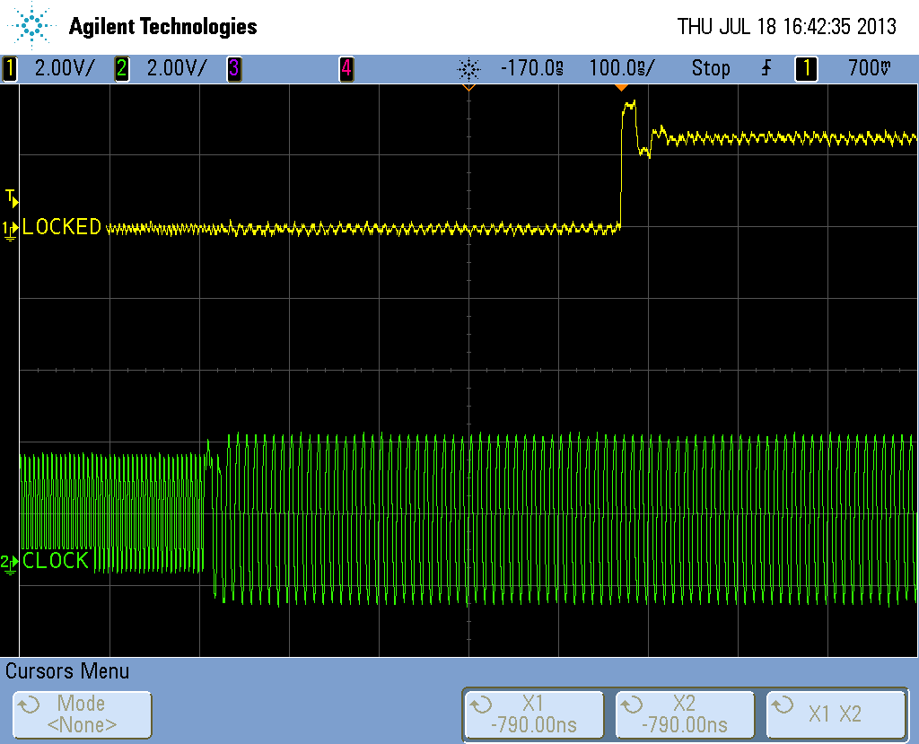

Das obere Signal auf dem Oszilloskop-Screenshot ist jeweils der
LOCKED-Ausgang. Unten ist das CLKFX-Signal.

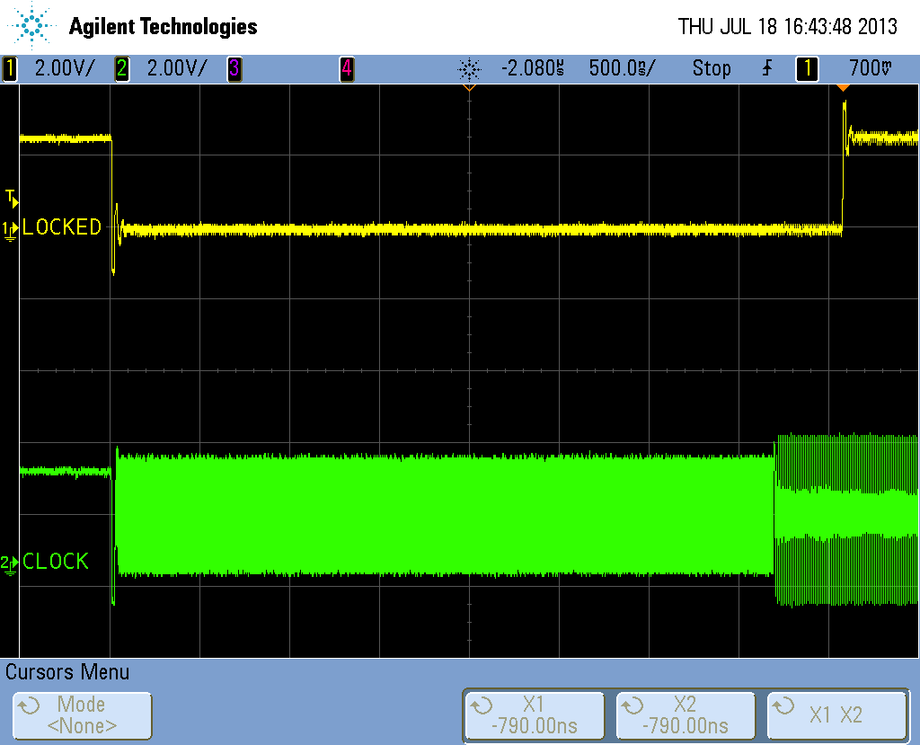

Im ersten Bild sieht man alles vom Ende der Konfiguration (LOCKED ist
hochohmig) bis zum Erreichen des DCM-lock.
Wenn man sich das genau anschaut (zweites Bild) so kommt für ca. 3.5µs
erstmal der Eingangstakt aus der DCM raus (hier 200 MHz). Dann wird
relativ glitchfrei auf den gewünschten Takt umgestellt. Nach weiteren
500ns wird das LOCKED-Signal aktiviert.
Ergo: Wenn man von der DCM generierte Takte verwenden möchte, sollte man
sein Design erst starten, wenn LOCKED gesetzt ist. Sonst läuft das
Design u.U. mit einem Takt, der viel zu schnell ist...

Der Parameter STARTUP_WAIT = TRUE hat bei mir (ISE 13.3) nicht
funktioniert. (Und ja, ich hatte auch den LCK_cycle angepasst.)
P.P.S.:
Außerdem kann ich anhand der Oszibilder keinen Unterschied zwichen
ConfigRate 2 (da geht es fast immer) und ConfigRate 26 (da geht es
nicht) erkennen.

Until LOCKED is High, the stability of the DCM clock outputs is questionable. The DCM
output clocks are not valid until LOCKED is High. Before that time, the DCM clock
outputs can exhibit glitches, spikes, or other spurious behavior.

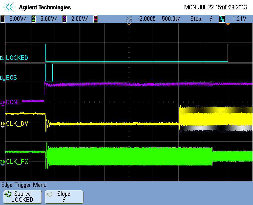

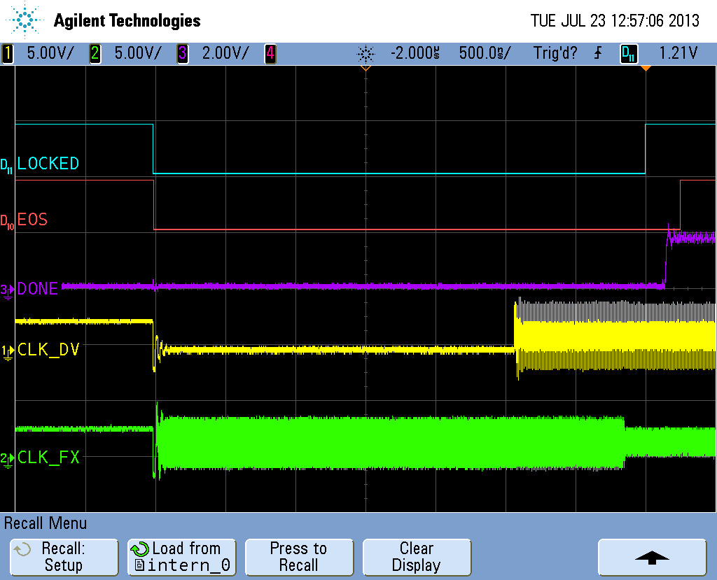

Gast #3251295
Dude schrieb:
> klar, dafür ist ja auch der "DONE_cycle" zuständig:
>     "-g DONE_cycle"  >  "-g LCK-cycle"
Es ist ja nicht so, das ich das nicht probiert hätte...
Sigi schrieb:
> Soll also DONE nach DCM-Locked ausgelöst werden, dann muss z.B.
> LCK_cycle z.B. auf "1" und DONE auf "6" gesetzt werden.
Achtung, vor dem LCK_cycle muß noch der GTS_cycle kommen.
Mit den folgenden Einstellungen sieht es am DONE-Pin aber auch nicht
anders aus, als oben:
-g DONE_cycle:6
-g GTS_cycle:4
-g GWE_cycle:5
-g LCK_cycle:5
Hier die Einstellungen vom zweiten Screenshot:
-g DONE_cycle:6
-g GTS_cycle:3
-g GWE_cycle:5
-g LCK_cycle:4
Duke

komisch - sah bei uns (damals vor einigen Jahren beim Spartan3E) anders
aus...
auch (bestimmt - aber ich frag ja nur) das Attribut "STARTUP_WAIT" der
DCM auf "TRUE" gesetzt ?
Gast #3251560
Aaaah, hörte ich in diesem Forum nicht mal sagen, dass man bei Xilinx
kein asynchronen Reset braucht?

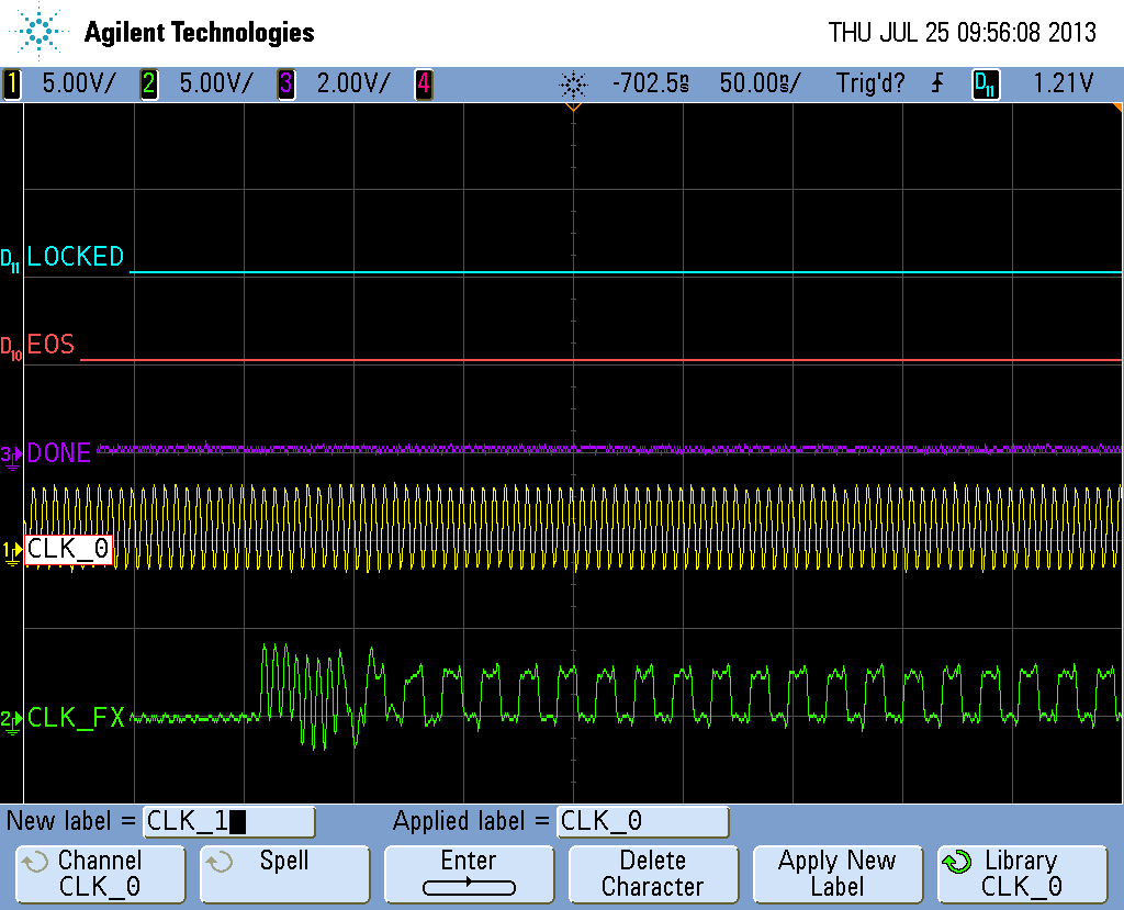

Gast #3251897
> anders
> aus...
Da schau ich doch gleich mal nach...

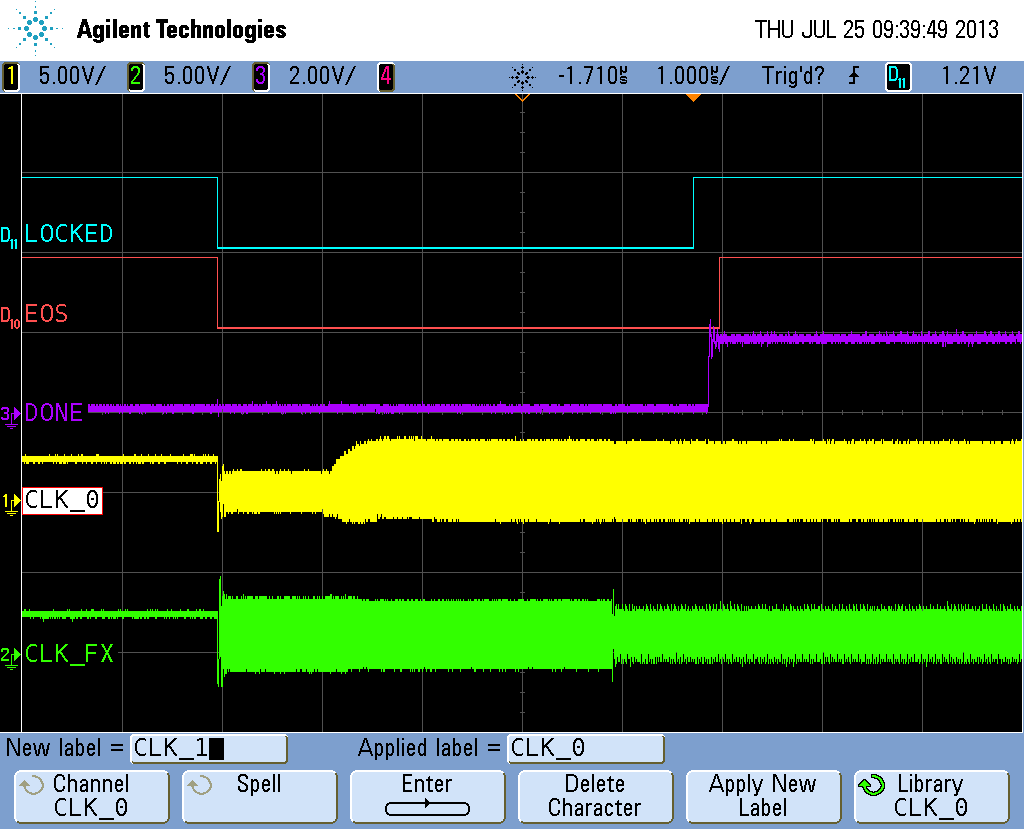

... da funktioniert es (siehe Anhang). Allerdings kommt beim Spartan 3e
erst das LOCKED und nach 1.5 µs der Takt (gilt für CLK_FX und CLK_DV).
Ich hätte schwören können, es auch mit STARTUP_WAIT = TRUE probiert zu
haben. Im UG380 steht:
When the
LCK_CYCLE is set to a startup phase, the FPGA waits for all DCMs and PLLs to lock prior
to moving to the next phase of startup. To only wait for specific DCMs to lock, assign the
STARTUP_WAIT attribute to those instances.
Das würde ich so übersetzen: Wenn LCK_CYCLE auf einem Wert steht, wartet
der FPGA auf alle DCMs (und PLLs). Also auch wenn STARTUP_WAIT nicht
explizit gesetzt ist.
Allerdings hat das trotzdem nur Auswirkungen auf den DONE-Pin (Bild 3).
Kritische FSM müssen trotzdem auf LOCKED warten :-(
Ich hatte gehofft auf einen Reset komplett verzichten zu können.
Duke

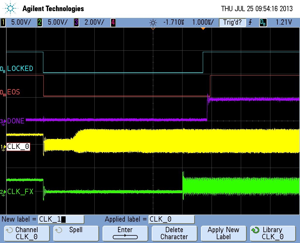

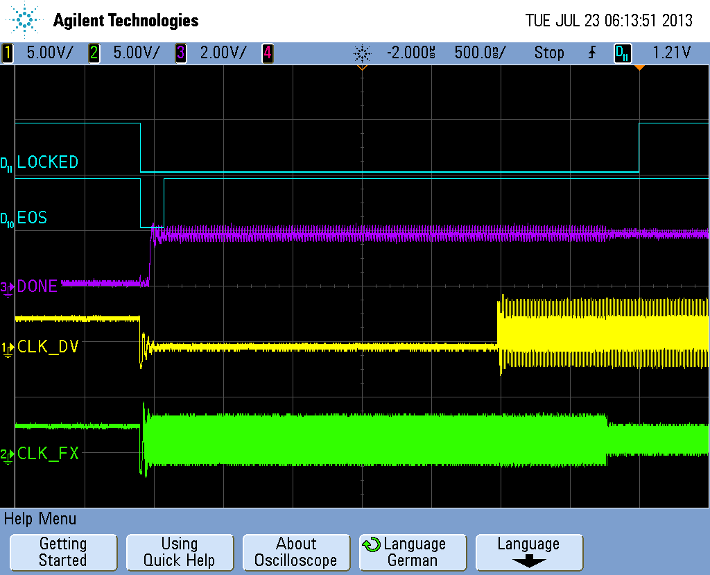

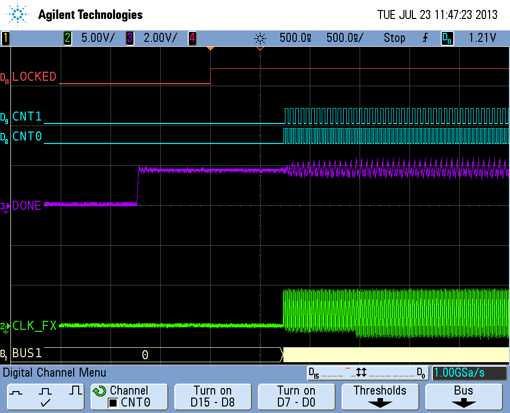

Gast #3254323
berndl schrieb:
> Hast du mal untersucht, ob clk1x/2x im Feedback einen
> Unterschied macht? Hintergrund der Frage: Ich koennte mir vorstellen,
> dass clk2x 'mehr trouble' beim einschwingen macht...
Bisher nicht, ich hab das aber mal schnell nachgeholt.
clk2x bringt allerdings timing-Fehler. Offenbar sind 2x 200 MHz für
CLKFB zu schnell.
Der eigentliche Unterschied besteht zwischen FEEDBACK=NONE und
FEEDBACK=1X.
Bei FEEDBACK=2X habe ich nochmal einen Zoom gemacht. Auch hier läuft
CLK_FX erstmal für ein paar Takte zu schnell.
Duke
