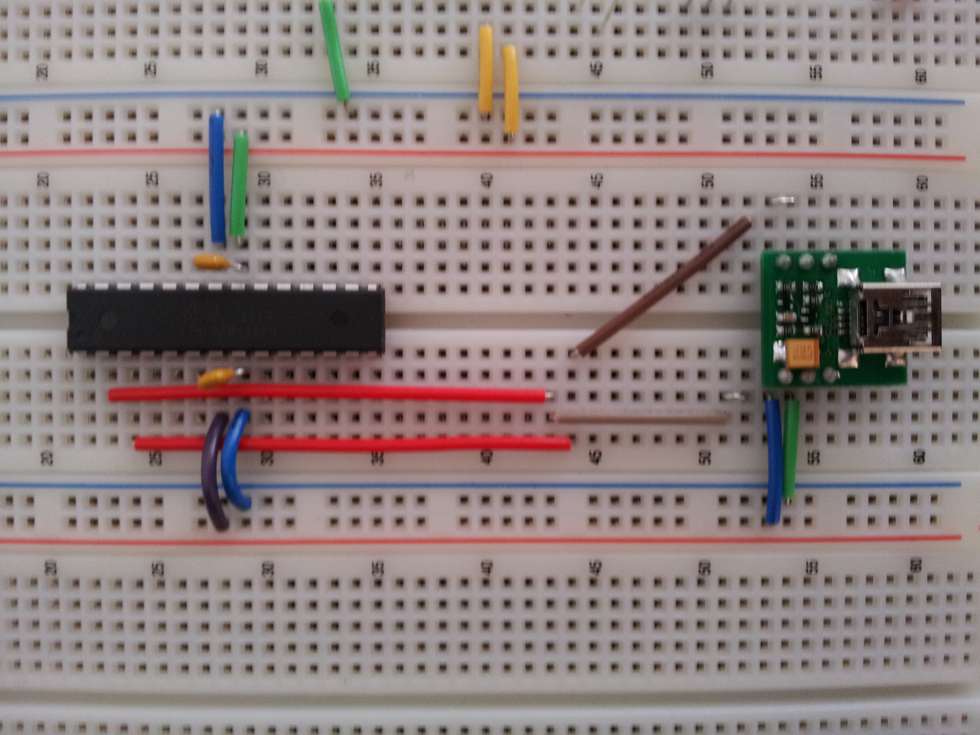

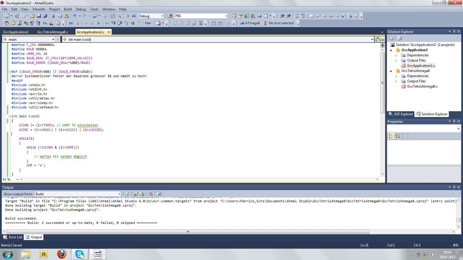

Ich sitzte zurzeit an einem projekt bei welchem ich mit Hilfe eines
ATmega8, einen Lichtsensor auslesen, einige Berechnungen durchführen und
die Ergebnisse schließlich per USB an einen PC übertragen will.
Also einfach mal schlau gemacht sich einen UART zu USB Konverter gekauft
und das Beispielprogramm aus dem AVRGCC Tutorial, bei welchem ein
einzelnes Zeichen gesendet werden soll ausprobiert.
Nun zum Problem:
Ich habe das Program "hterm" installiert um mir die Zeichen welche ich
über die USB-Schnittstelle empfange ansehen zu können.
gesendet wird ein "x" in einer Endlosschleife.
empfangen wird jedoch "[" (01011011) und in unregelmäsigen Abständen
auch immer wieder ein "K" (01001011).
Ich bin mir nun einfach nicht sicher ob der µC selbst bereits einen
Fehler macht, der Konverter möglicherweise beschädigt ist (ist nämlich
sehr anfällig gegenüber elektrostatischer Aufladung) oder ich einfach zu
dumm bin und irgendeinen idiotischen Fehler gemacht habe^^.
Mein Programmcode (welcher wie gesagt aus dem Tutorial entnommen ist)
befindet sich genauso wie meine beschaltung im Anhang.
Verwendet wurde dieser Konverter:
http://www.conrad.at/ce/de/product/197326/Conrad-Mini-USB-zu-UART-Konverter?queryFromSuggest=true
Hoffe ihr könnt mir etwas weiterhelfen
mfg Stefan

Hmm ich habe jedoch nichts anderes als diesen Code zum "einstellen"
einer Baudrate beim UART- AVRGCC Tutorial gefunden. Wärst du wohl so
nett und würdest mir die richtige Definition erläutern?

Peter II schrieb:
> https://www.mikrocontroller.net/articles/AVR-GCC-T...
> es fehlt soetwas wie:
> UBRRH = UBRR_VAL >> 8;
> UBRRL = UBRR_VAL & 0xFF;
ok danke schonmal für den Hinweis :)
wenn ich das richtig verstehe sind das also 2 8bit Register in welchen
die Baudrate gesetzt wird? Oder passiert in den beiden Registern etwas
anderes?
Im Endeffekt wäre in diesem Beispiel laut meiner Überlegung die
Baudrate: (00001000 11111111) sprich 2303 ??
Sollte ich mich wiedermal irren, würde ich mich um eine Erklärung was in
dem Beispiel mit den Registern eigentlich passiert freuen.

Stefan. L. schrieb:
Meine C-Dateien heißen mit Nachnamen nicht *.png sondern *.c
Du musst besser suchen...
Das erste Codebeispiel lautet "UART initialisieren". Dort wird
allerdings keine Baudrate eingestellt. Aber gleich danach kommt das
hier:
Nun ist noch das Baudratenregister UBRR der verwendeten UARTs einzustellen,
bzw. bei neueren AVRs die beiden Register UBRRL und UBRRH.
Warum musst du überlegen? Das Ausrechnen macht doch der Compiler für
dich:
// Berechnungen
#define UBRR_VAL ((F_CPU+BAUD*8)/(BAUD*16)-1)   // clever runden
void uart_init(void)
Soll ich dir den Text im Datenblatt dazu vorlesen?
UBRR ist ein 16 Bit Register, aufgeteilt in 2x8 Bit Register in dem die
Baudrate eingestellt wird. Den Wert kann man berechnen oder in einer
Tabelle im DB nachschlagen. Den schreibt man rein und fertig.
So stehts im DB, so stehts im Tutorial, aber natürlich wiederholen wir
alles einfach nochmal.
Und jetzt Tanzen wirs vor?
gruß cyblord

Kann es sein, dass du den Konverter falsch angeschlossen hast? Auf dem
Foto sieht es so aus, als wenn er eine Lochreihe zu weit rechts
eingesteckt wurde.

Gast #3246952
> dem
> eingesteckt wurde.
Jup scheint am photo passiert zu sein .. hatte ihn davor jedoch richtig
drinnen.. Hab das ganze nur an einen andren Platz umgesteckt damit die
andren aufbauten nicht für Verwirrung auf dem Foto sorgen..
Gast #3246959
> dich:// Berechnungen
ohjaa... Sorry hatte da gerade nen dummen Denkfehler :s .... Danke auf
jeden Fall für die Hilfe
So ein Danke an alle welche produktive Hilfe geleistet haben, Sobald ich
wieder die möglichkeit dazu habe werde ich es gleichmal testen :)
