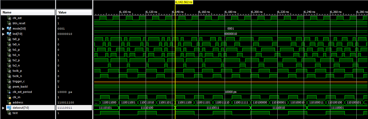

vielleicht könnt ihr mir bei meiner Verwirrung helfen. Ich haben einen
LCD Interface auf einem Spartan 6 aufgesetzt, das super funktioniert.
Ich wollte nun Graustufenwerte in einem Block RAM ablegen und dann
synchron mit meinem Pixeltakt die Werte auslesen und anzeigen.
Merkwürdigerweise wird jedoch nicht zu jedem Takt ausgeselen obwohl sich
die Addresse für das RAM im Takt ändert. Ich habe euch mal meine
Simulation als Bild angehängt. Hier ist das Signal clk_in der Takt der
ins RAM geht, address ist die RAM-Addresse, dataout sind die Grauwerte
die ich aus dem RAM lese, das Signal test habe ich zum debugin genommen
es wechselt immer dann den Pegel wenn Daten aus dem RAM gelesen werden.
Anbei noch meine Code:

we wird stest auf LOW gehalten. Wäre toll wenn jemand von euch eine Idee
hätte, habe gerade einen Balken vrom Kopf....
> sich die Addresse für das RAM im Takt ändert.
Oh doch. Nur ändert sich der ausgelese Wert nicht. Sieh mal deine
Tabelle an, da stehen viele gleiche Zahlen hintereinander:
> 246, 246, 246, 246, 245, 245, 245, 245, 244, 244, 244, 243, 243, 243,
> 243, 242, 242, 242, 241, 241, 241, 241, 240, 240, 240, 239, 239, 239,
Z.B. 3x 244, 4x 243,  3x 242, 4x 241 usw...
von Jürgen D. (Firma: Student) (freacky2002)
OH Gott wie böld bin ich den....das ist es natürlich, vielen Dank dir!
Dachte nicht das sich so schnell ne Lösung findet :-)

von BRAM-Benutzer (Gast)
So nebenbei: Dass Du einen Versatz bezüglich Schreiben und We hast, ist
dir bewusst, ja?
> dir bewusst, ja?
Du meinst das ich ein Versatz hätte wenn ich eine "Zelle" im RAM
beschreiben möchte oder?
Also im Moment generiere ich mir die Daten mit MATLAB und lege diese
fest in den RAM. Vorab möchte ich da noch nichts schreiben. Wenn alles
mal tut dann werde ich mich wohl auch ans beschreiben machen.
