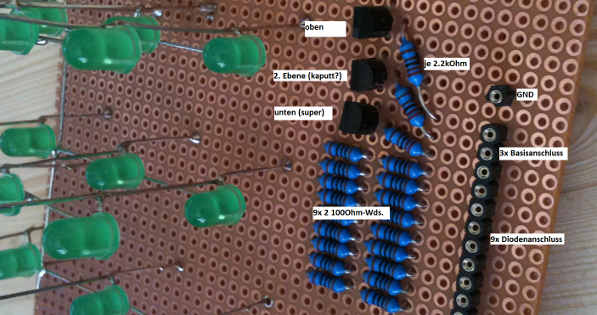

Der Witz ist, dass einer der drei sich merkwürdig verhält:
Zwischen Basis und Emitter ist nur ein
-Widerstand, während der bei den anderen ca.
 beträgt.
Wenn ich bei besagter Basis GND anlege (wie am Emitter), so leuchtet die
LED fröhlich weiter.
Ich nehme an, etwas stimmt mit den Transitoren / dem Transistor nicht,
aber zur Not noch die Angabe:

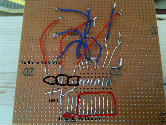

Es sollte ein 3x3x3-LED-Kubus werden, die drei Transistoren sind jeweils
für die Ebenen. Besagter Transistor ist für die 2. Ebene zuständig. Wenn
ich eine LED aus der untersten Ebene  (gesunder Transistor) ansteuere,
klappt alles, wenn ich eine aus der zweiten oder dritten ansteuern mag,
leuchtet die entsprechende der zweiten Ebene. Wenn ich alle
Basis-Spannungen auf GND lege, leuchtet die entsprechende LED der
zweiten Ebene (defekter?).
So ganz ohne Bildchen ist das vielleicht sinnlos, aber im Prinzip habe
ich das hier versucht:

Johannes S. schrieb:
> aber im Prinzip habe ich das hier versucht:
Das ist ja nun keine Raketentechnik. Zeig doch mal ein brauchbares Foto
von deinem Aufbau (500kBytes reichen aus)...

Stelle doch bitte ein Foto ein. Aber groß genug, damit man auch was
erkennen kann.

Anbei hoffentlich die Bilder

Achja, löst das Problem zwar nicht, aber warum nimmst du die
Lochrastplatine "falschrum"? Normalerweise ist die Kuperseite unten und
die Bauteile oben.

Die Platine habe ich sorum gewählt, weil das Kupfer schicker aussieht,
als das Braun mit der "ZD"-Beschriftung ;)

Schalte doch mal die Basen der Transistoren während des Betriebes z.B.
mit einem Stück Draht an GND, und schau, ob die LEDs dann alle aus
gehen. Wegen des Vorwíderstandes geht da nichts kaputt.
