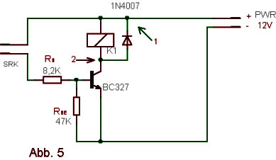

ich muss mit 3 unabhängigen Reedkontakten ein Relais schalten. Jetzt bin
ich beim Suchen im Internet auf folgende Schaltung gestoßen (siehe
Anhang).
Wie realisiere ich das nun mit 3 Reedkontakten? Kann ich die einfach
parallel anschließen, oder 3 Reddkontakte und 3 Transistoren, die dann
das gemeinsame Relais schalten? Müssen da noch dann Dioden rein?
Ich hoffe ihr könnt mir helfen.
Vielen Dank
Michael
(Der Schaltplan stammt von
http://www.1zu160.net/elektrik/transistor-als-schalter.php)
Du kannst die drei Reedkontakte parallel schalten, wenn du willst, dass
das Relais eingeschaltet wird, sobald einer der Kontakte geschlossen
wird.
Die Diode über die Windung des Relais brauchst du, weil der Strom in der
Spule weiterfließen will, dh um Überspannungen zu vermeiden, die dir den
Transistor kaputtmachen.

Wenn du deine drei Reedkontakte links bei "SRK" anschließt, ist alles in
Butter. Drei Reedkontakte parallel, und wenn einer (oder auch zwei oder
drei) schließt, steuert der Transistor aus deiner Schaltung dsa Relais
an. Ich glaube, so meinst du das...

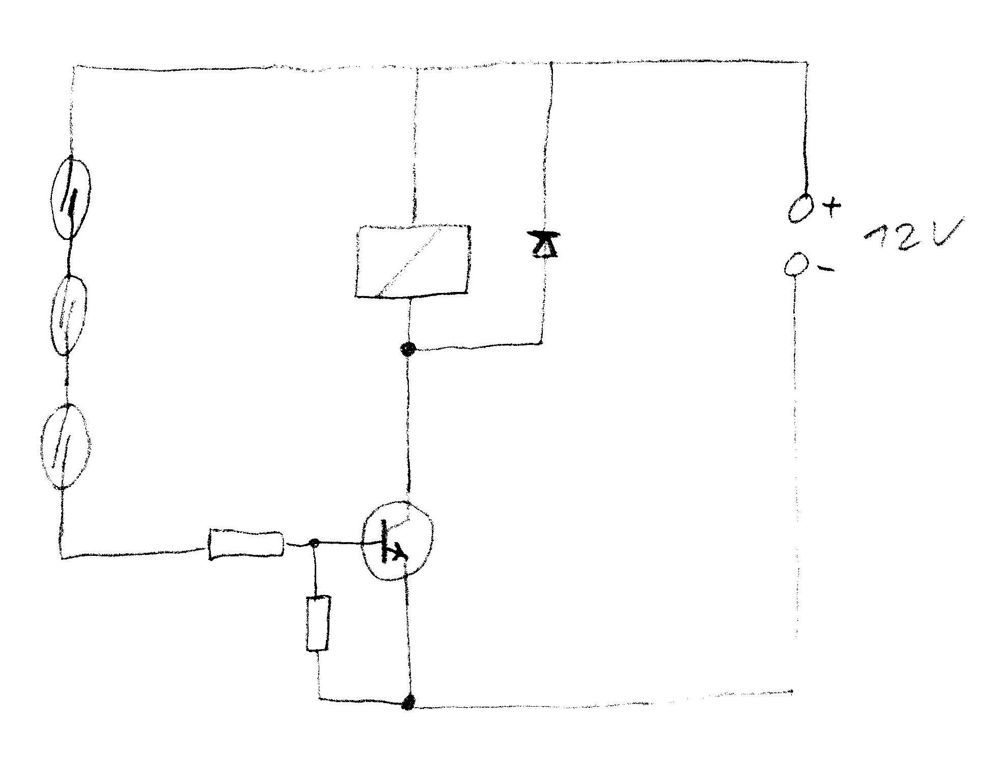

Ich benötige die Schaltung, um an einem analogen Audiomischpult die
Faderstellung zu überwachen.
Das heißt, im Ruhezustand (Fader sind auf Null) sind alle 3 Reedkontakte
geschlossen. Wird jetzt ein Fader bewegt, soll das Relais abfallen.
(Hatte gerade einen Denkfehler, ich muss dann die Reedkontakte in Reihe
schalten, oder?)
Zur Transistoransteuerung, ich habe den Plan so im Internet gefunden und
es so verstanden, dass der Trasistor als Verstärker dient, da die
Reedkontakte nicht für das schalten von Relais ausgelegt sind.
Ich hab jetzt schnell per Hand nochmal einen Plan gezeichnet, wäre der
so korrekt?
@ Michael (Gast)
>schalten, oder?)
Ja.
Ja. Siehe Relais mit Logik ansteuern
>so korrekt?
Ja.
Ok, vielen Dank, dann kann ich jetzt die Bauteile bestellen.
Das Relais sind in Realität 2 Relais mit je 2 Umschaltkontakten, die
Unterschiedliche Sachen schalten. Deshalb sind die zwingend notwendig.
Michael
Und noch eine Frage:
Die Schaltung sieht einen BC327 als Transistor vor. Dieser schaltet laut
Datenblat 800 mA, die Relais ziehen 666 mA.
Reichen die 134 mA als Reserve oder soll ich einen stärkeren Transistor
nehmen? Wenn ja, welchen?
Danke
Michael

nimm einen BD433 stattdessen. Da bist du mit Ic=4A auf der sicheren
Seite.
Der BC327 wäre sowieso falsch gewesen, weil das ein PNP ist. In deiner
Schaltung brauchst du einen NPN, das wäre dann der BC337. Aber da du
mehr Strom brauchst, nimm den BD433, der ist in Ordnung.
