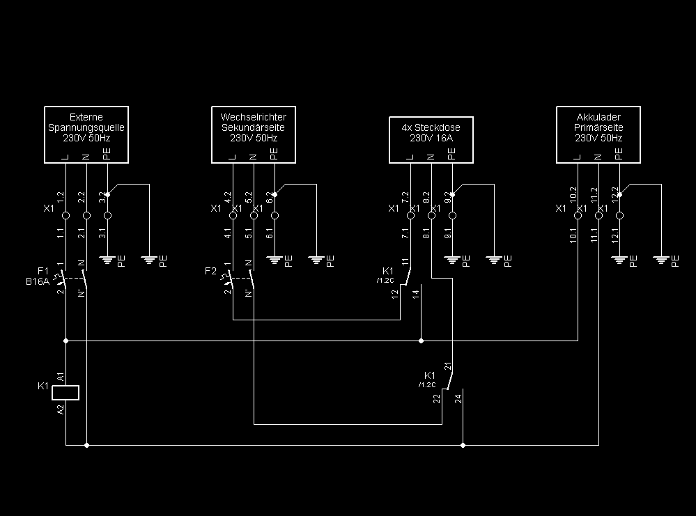

Hallo liebes Forum,
Kann es bei der Schaltung zu Problemen beim Umschaltvorgang kommen?
Irgendwelcher Art? Das die Verbraucher den Bruchteil einer Sekunde keine
Spannung bekommen ist mir klar, aber... Ist das schädlich?
Wie lange dauert so ein Umschaltvorgang im Durchschnitt?
Oder andere Situation:
Die Phase des Netzes ist auf 90° und die des Wechselrichters auf 270°.
Würde das Probleme geben, je nach Verbraucher?
Und schadet es dem Wechselrichter wenn mehrere Geräte angeschlossen
sind? z.B. 2 Schaltnetzteile oder 2 Schaltnetzteile und 1 Trafo und 1
Kondensatornetzteil?
Bin für jede Hilfestellung und jeden Hinweis dankbar. Nächsten Sommer
soll nämlich die Musik mit. Betrieben werden also Verstärker, Mischpult,
Keyboard.
Lieben Gruß,
Oliver

Wie ich es verstehe, sollen im Inselbetrieb die Steckdosen laufen, der
Akkulader natürlich nicht - das sieht erstmal richtig aus. Wichtig ist,
das dein Relais ein anständiger Schütz ist, der ein Break-before-make
macht, d.h., das die Kontakte des 'Festnetzes' erst sauber getrennt
werden und dann der Wechselrichter verbunden wird.
Das weiss man immer nicht - manche Wechselrichter schlucken die
kapazitiven Lasten der SNT nicht gerne und schalten ab oder springen gar
nicht erst richtig an. Induktive und ohmsche Lasten sollten in jedem
Fall gehen. Man muss es also ausprobieren.
Besser (und so wird es auf hunderten von Booten gemacht) ist ein
deutliches Abtrennen und Aufschalten. Geräte, die dabei in Betrieb sind,
können bei Unterbrechungen im 1/10 s Bereich manchmal mehr gestört
werden als durch einen richtigen Power Cut. Wenn dein WR keine
Synchronisation mit dem Netz hat, ist das vermutlich besser. Es gibt WR
mit eingebauter Ablösung, aber deiner hat sowas vermutlich nicht. USVs
haben so etwas übrigens auch.
Einem z.B. Laptop mit Akku macht das auch nichts aus, wenn da ein paar
Sekunden das Netz fehlt.
> Schade hatte gehofft es geht wenigstens einmal auch
> einfach.
Geht es doch auch. Auf den Booten und Yachten ist das ein dicker
manueller Umschalter - ohne jeglichen elektronischen Schnick-Schnack.
Mit einem geschickt verkabelten Umschlter kannst du sogar gleichzeitig
den WR starten, wenn auf ihn umgeschaltet wird. Also z.B. :
Netzstrom | WR an | Inselstrom
