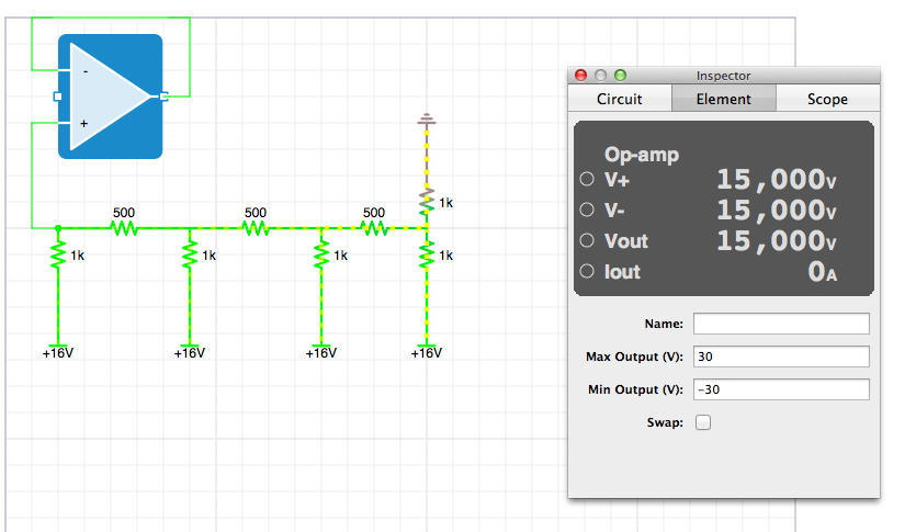

Denn umgekehrt bei einem DAC ist dass ja genauso. Wenn Uref 16V sind,
dann ist Uaus max 15V habe da mal ein gutes altes R2R Netzwerk mit
Impedanzwandler am Ausgang angehängt..
