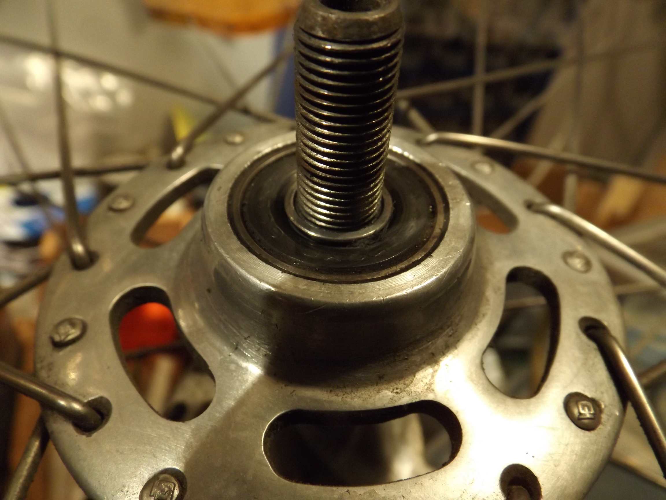

Habe ein 28er-Rad mit Schraubkranz für die Gangschaltung. Da neue
Schraubkränze fast nur noch online zu kriegen sind, hab ich den alten
vorsichtshalber mal abgemacht.
Die Nabe scheint ne ordentliche zu sein, denn es gibt auf beiden Seiten
Kugellager, Aufschrift Japan PATS Koyo 6000RU.
Frage: Kann man solche Kugellager "schmieren"? Wenn ja, wie würde ich
sie aufbekommen?
Frage: Wie baut man solche Kugellager aus, ohne sich den Rest der Nabe
zu verdöllern?
Anbei mal zwei Bilder von je einer Seite.

Das sind gekapselte Kugellager, die dauerhaft geschmiert sind. Wenn die
Kapselung der Lager schadhaft ist und Dreck hineingeraten kann,
verschleißen die Lager und müssen früher oder später durch neue ersetzt
werden.
Warum willst Du die Kugellager "schmieren"? Ist Dir der Rollwiderstand
des Rades zu hoch?
#3248276
Mit einer Spritze und einer feinen Kanüle kann man Fett unter die
Käfigabdeckung spritzen, aber normal ist das nicht nötig, es sei
denn das Lager ist trocken gelaufen und macht Geräusche.
Dann bringt fetten auch nichts mehr.
Wenn man das Lager ausbauen will, sollte man versuchen die
Welle heraus zu bekommen. Sofern die Welle innen nicht irgendwo
blockiert ist sollte die sich mit einem Schonhammer(Kunststoff-
kopfhammer) vorsichtig raus treiben lassen. Hat man das geschafft
braucht man nur eine Stange von der anderen Seite bis kurz vors
Lager einführen, dann ein Mutter, wenn möglich, drauf frimeln
und dann das Lager damit von innen nach außen raus treiben.
Mit einem Schlagzieher würde es auch gehen, aber den muss man
erst mal haben. Ganz Radikale zertrümmern den Käfig, bis die Kugeln
raus fallen, aber da muss man handwerklich schon etwas Erfahrung
haben.
J. Ad. schrieb:
> Koyo 6000RU
6000 ist ein Standardlager mit di=10mm da=26mm und einer Stärke von 8mm
und dürften alle üblichen Hersteller (FAG, SKF, etc.) vorrätig haben.
Die Kapselung sollte 2RSR sein. RU ist wohl eine herstellerspezifische
Bezeichnung die hier wohl nicht üblich ist.

Ja, diese Rillenkugellager werden nicht nachgeschmiert.
> zu verdöllern?
Die Lager sind in die Nabe eingepresst. Hier gibt es Tipps für den Aus-
und Einbau:
http://www.mtb-news.de/forum/archive/index.php?t-439386.html
Der Ausbau ist der schwierigere Teil, und die Chance ist groß, dass die
Lager danach nicht mehr so gut wie vorher sind ;-)
Also die Lager erst ausbauen, wenn sie definitiv verschlissen sind.

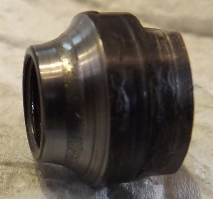

Etwas andere Verhältnisse herrschen am Vorderrad, welches ich gestern
nun auch mal auseinandergenommen habe.
Da gibt es keine Kugellager sondern ein Lager für Kugeln! Abgedeckt
durch einen Blechring, den man leicht abhebeln kann. Die innere
Lagerschale sieht i.O. aus, die habe ich nur gereinigt.
Das äußere Gegenstück ist als Bild beigefügt. Deutlich sieht man, dass
die Kugeln (selbst ohne Beulen o.ä.) hart daran gearbeitet haben. Das
Teil könnte man grundsätzlich sicherlich auswechseln, doch wer liefert
solche halben Kugellager?
So wie es aussieht, werde ich mich wohl nach einem neuen Vorderrad
umsehen müssen. Aktuell habe ich das Lager mit Kugellagerfett aufgefüllt
und zugemacht und das Rad wieder montiert, aber auch Dauer ist so eine
ausgenudelte Führung sicherlich nicht das Wahre.

#3249222
J. Ad. schrieb:
> das Teil könnte man grundsätzlich sicherlich auswechseln, doch wer
> liefert solche halben Kugellager?
Das ist kein "halbes Kugellager" sondern der sog. Konus. Ein Stan-
dardteil, welches man früher problemlos bei jedem Fahrradhändler
bekommen ht. Typischerweise würde man die Kugeln auch mit aus-
wechseln. Solche offenen Lager gab es früher an vielen Stellen am
Fahrrad, z.B. an Lenkung und Tretlager.
