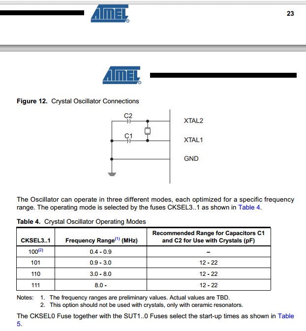

Und im Datenblatt steh ich bei den Frequenzen immer Kondensatoren die da
an Pins hängen.
Jedenfalls um ehrlich zu sein bin ich derzeit etwas überfordert.
Meine Frage ist jetzt:
 -> Wie schnell kann dieser ATTiny2313 jetzt "arbeiten"
 -> Wie setze ich diese Fuses? Hab mal die makefile angehängt.
 -> Sind "fuses" etwas einmaliges oder muss das bei jedem flash neu
geschrieben werden?
 -> Brauch ich jetzt für "mehr" als diese 1 Mhz noch Kondensatoren?
 -> Im angehängten Abschnitt vom Datenblatt seh ich immer "von - bis"
angaben. Sind diese Frequenzen "pi mal daumen"-Werte?
 -> Und was um Himmelswillen ist das Ding parallel zu XTAL2 + XTAL1
Das ist ein Quarz. Den brauchst du wenn du mit 20MHz arbeiten willst.
Der interne Oszillator kann nur max. 8MHz.
Also einen Quarz mit der gewünschten Frequenz verwenden.
Wie du allerdings mit dem Arduino die Fuses einstellst, kann ich dir
nicht sagen.
Ok, wenn ich nun mit den "internen" 8 Mhz arbeiten möchte, brauche ich
keine Kondensaturen und keinen Quatz?
Das mit den Fuses wird wohl irgendwie mit dem avrdude zusammenhängen.
Jetzt wäre noch intressant ob das mit den "fuses" einmalig gemacht
werden muss oder mit jedem flashen neu gesetzt werden muss?!
Trotzdem vielen dank soweit.
Vielleicht kann ja noch jemand helfen :)
Lg
Chris2go
Um das eventuell noch etwas zu erläutern: Der tiny2313 hat einen
internen RC-Oszillator, der immer mit (ungefähr, innerhalb der
Toleranzen) 8MHz schwingt.
Im Auslieferungszustand ist dort per Fuse noch ein Taktteiler
vorgeschaltet, so dass der interne Takt nur noch 1MHz ist. Hat unter
anderem den Grund, dass er bei dieser Freqzenz mit sämtlichen Spannungen
funktioniert.
Du kannst per Fuse das ganze einmalig umstellen, oder auch per Register
zur Laufzeit ändern. Bei den Fuses muss man aufpassen, einmal eine
falsche eingestellt und schon lässt er sich nicht mehr programmieren
(Reset als IO-Pin oder externer Takt statt externer Quarz gewählt), ohne
dass man zusätzliches Equipment verwendet.
Schaue dir mal das CLKPR-Register im Datenblatt an, dort kannst du auch
zur Laufzeit den Teiler von /8 auf /1 umstellen und somit an volle 8MHz
kommen.
Vielen vielen dank für eure Hilfe.
@Hubert: Habe die Seite auch gefunden, leider bin ich immer am Fuseread
gescheitert. Problem war ich hatte die "Datenleitungen" um eine Pinreihe
falsch im Arduino gesteckt [Freundin wollte essen also hab ichs kurz
abgebaut gehabt]. ärgerlich
@Moritz: Danke für die Information bezüglich der "Gefahr" beim
falschstellen. War extra vorsichtig beim Fuse setzen. Erst lesen, dann
auf dem fusecaln "interpretieren" und darüber dann den "DIV8"
rausgenommen. Diesen dann an den Chip geschrieben und TADA, die blaue
Led blinkt sich da einen vom Hocker ;D
