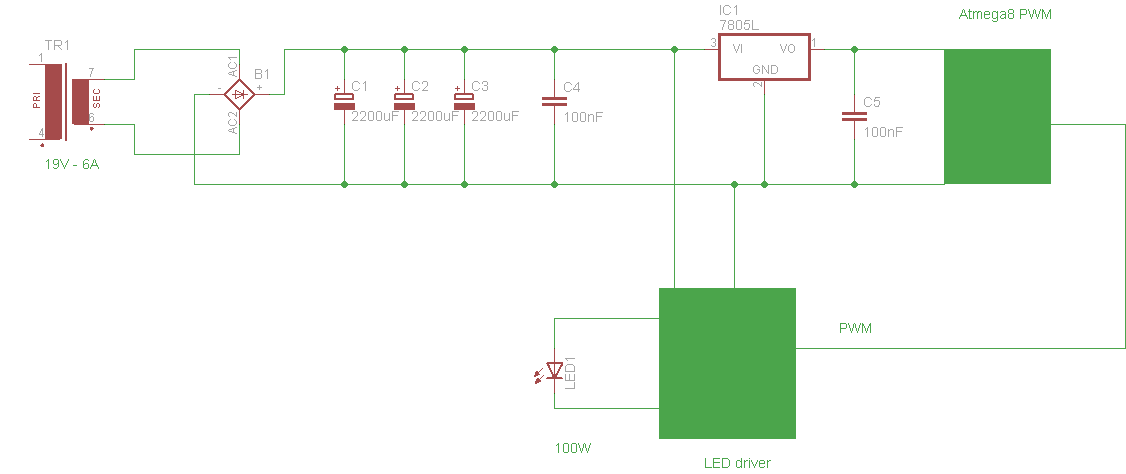

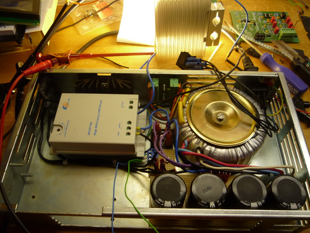

Morgen Jungs...Habe mal ne Frage zu Datenblatt
Passt die geplante Versorgung für das Modul
Trafo 20V 6A
Siebelko 10.000uF/50V
100nF Kerko
PWM über atmega8 Portpin direkt auf das Modul
LED 100W Warmweiß

Viel wichtiger wäre die Flußspannung der LED, der Treiber kann die 100
Watt nicht bei jeder Spannung.
Also erst mal die wichtigen Fakten zu Frage...

Zum LED habe ich soviel
Max :
Forward Current
IF 3500 mA
ReverseVoltage
VR 60 V
Typical
Forward Voltage
VF IF=3500mA 34 V
Also wenn der Trafo etwa 20V bringt kriegt man etwa 28V also wäre so
wenig.
Der Trafo hat aber 2 Symmetrische 20V 6A Wicklungen also sollte ich die
beiden in reihe Schalten

Sieht wohl so aus.

Dein Siebelko 10.000uF/50V könnte jetzt aber zu klein sein. 100V
solltens schon sein hinter dem Gleichrichter. Nicht Verpolen bitte.
Die Wicklungen sollten auch im gleichen Wicklungssinn angeschlossen
werden.

Moment aber da steht noch
Max. output power  12V: 50W    24V: 100W
also sollte man doch nur 20V AC fahren ?
von alternativer (Gast)
Max.input bis 60volt
Bitte mal darüber nachdenken
Ganz abgesehen von der eingangsspannung, die nur bis 32 volt geht
Ueberleg einfach mal, was in so einer box drin sein könnte

von Bastler (Gast)
Leider ist das Datenblatt zum Teil auch ein Rateblatt.
Ich rate daraus, daß es sich um eine KSQ, modulierbaren per PWM,
handelt, die aus einen DC Input von 8..32V einen per Adjust-Poti
begrenzbaren Maximalstrom von bis zu 5A an bis zu 60V Flußspannung
liefern kann. Der max. Eingangsstrom von 5A begrenzt die Leistung.
Also wer 100W am Ausgang haben will, muß mindestens 24V reingeben. Mit
der konkreten LED werden dabei die 34V*3,5A nicht ganz, aber fast
erreicht werden.
Gratulation Thomas, da hast Du genau das richtige ausgesucht (ist
ehrlich gemeint!).
Nur bitte nicht mehr als 32V auf den Eingang, also keine 2*20V AC über
Gleichrichter.
Das Ding ist für Betrieb an Bleiakkus gebaut, als 12/24V, und "step'ed
up" zur notwendigen Flußspannung.

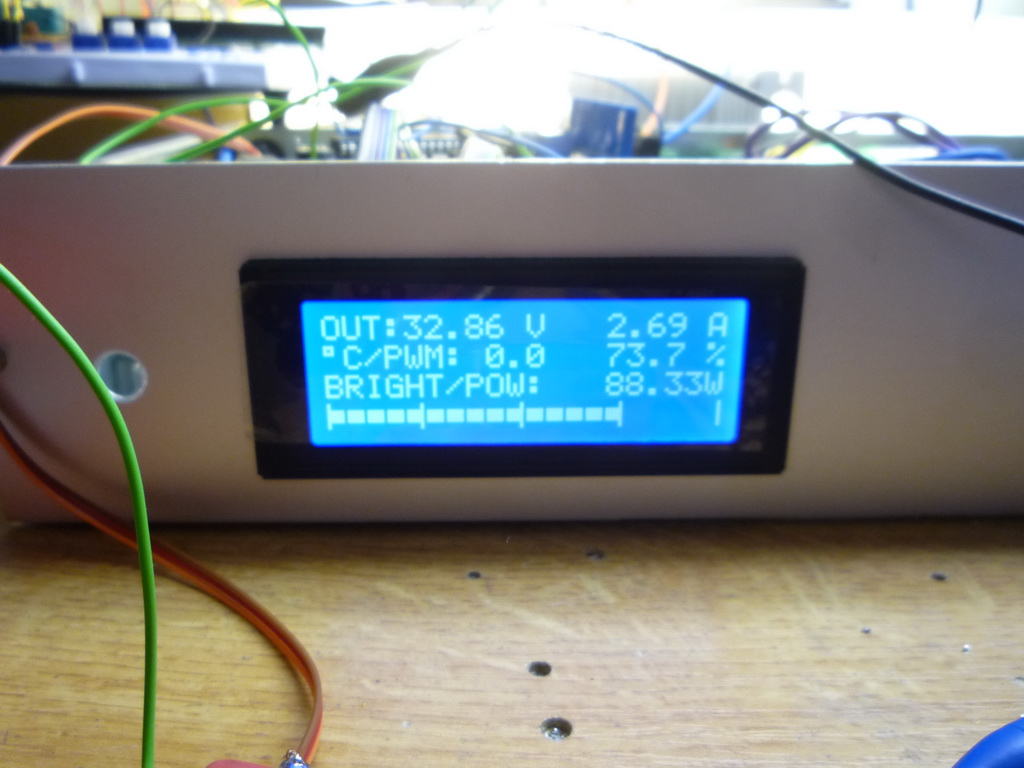

von Thomas D. (thomasderbastler)
So Leute...erstmal THX an den anderen Bastler
Die Entscheidung war richtig,
Habe das Modul ( 20v AC )  ca 28V DC gespeist
der KSQ lässt sich ziemlich gut über den Stromregler einstellen. bei
2.00 A LED Strom sind es ca 32.5V am Ausgang und bei 2.5A ca 33 V.
In den vorderen Bereich kommt dann der Controller rein mit der 4 x 20
LCD Anzeige und dann noch eine schöne Frontplatte...

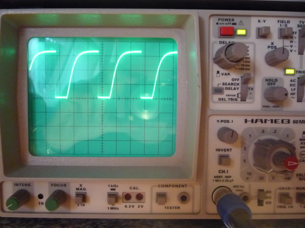

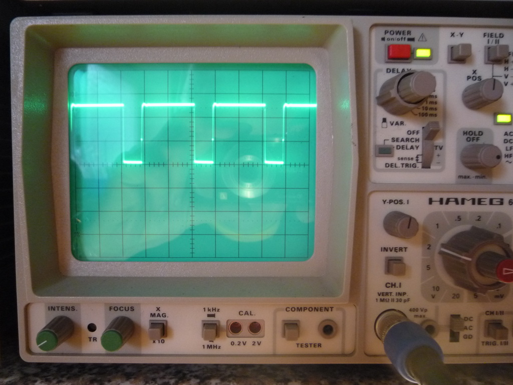

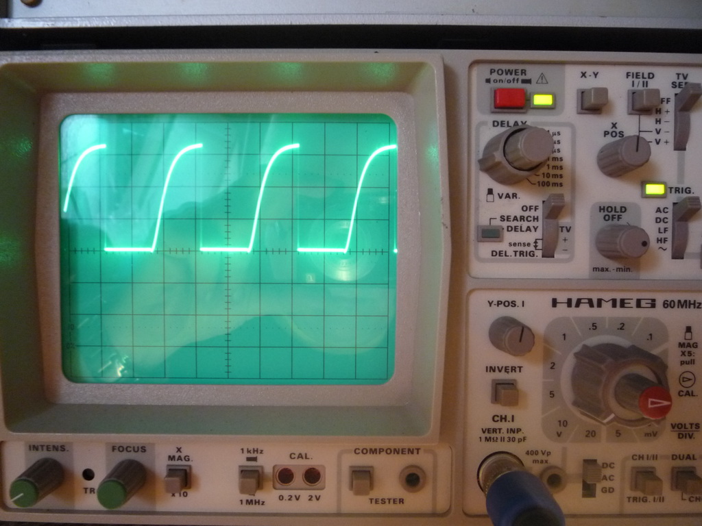

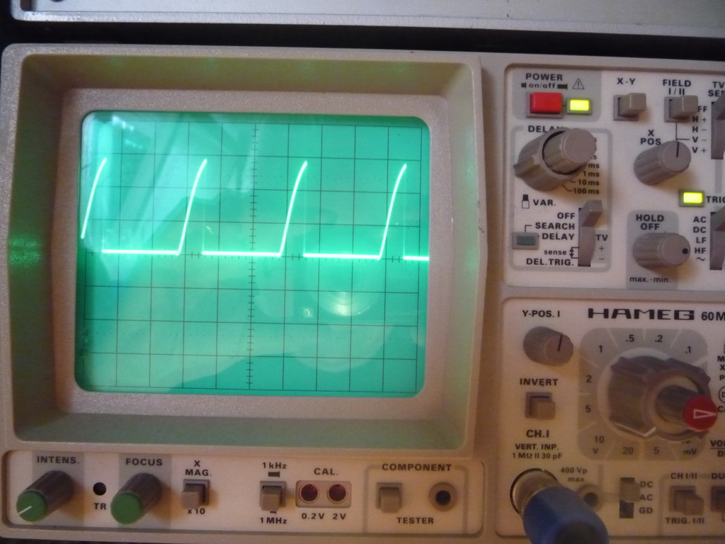

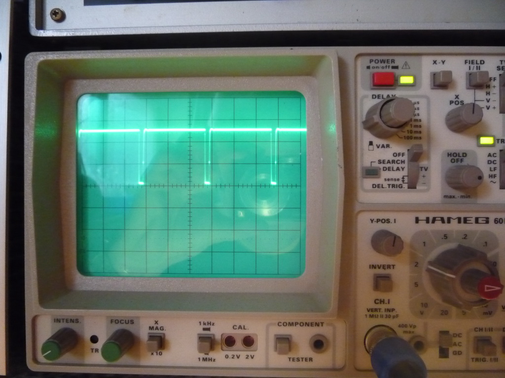

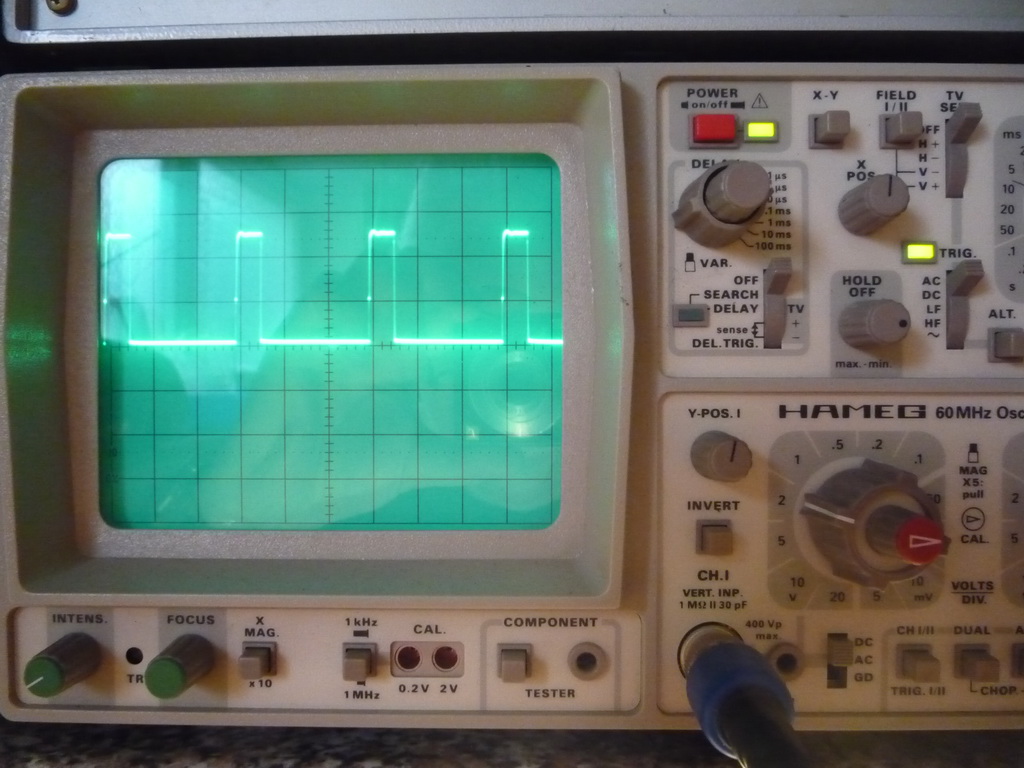

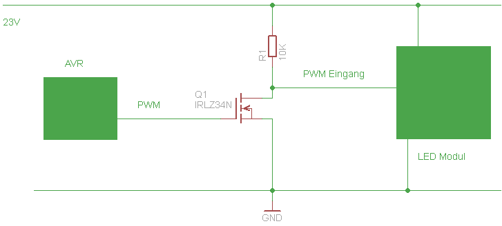

Habe ein kleines Problemchen...
Habe soweit alles aufgebaut, die LED , wenn keim PWM Signal anliegt
leuchtet sehr hell. Am Ausgang des Moduls habe ich etwas 32V und
eingestellt auf 3A
Meine AVR ( ATmega8 ) Steuerung ist auch fertig aufgebaut, das PWM
Signal lässt sich sauber mit dem Poti einstellen. ( OSzi) Nun wenn ich
den PWM Ausgang PIN15 mit dem LED Modul PWM Eingang verbinde, leuchtet
die LED nur ganz schach, reagiert nicht auf die PWM Veränderung.
Kann es sein, daß das Modul mit 32 V PWM Signal braucht ? Ich sehe im
Schaltplan nicht wo das PWM Signal spezifiziert wäre.
Könnte sowas gehen ? NPN Transistor
PWM Ausgang 1K - Basis
Kollektor 10K - 32 V
Emitter auf GND
Das PWM Signal würde ich am Kollektor abnehmen.
Ich habe gerade mit einem IRLZ34N probiert, lässt sicht nicht dimmen.
AVR - GATE
32V - 10K - (PWM Eingang ) Drain
GND - Source
Habe noch ein paar Bilder gemacht, hoffe hat jemand einen Tipp, habe
keine Idee mehr
Ob das PWM Signal 5V ist oder 32V leuchtet die LED, egal welches PWM
Signal anliegt mit etwa 15% Helligkeit. Beim offenen Eingang 100%

von Bastler (Gast)
Der PWM-Eingang, unbeschaltet, welche Spannung hat der gegen Input- ?
So sieht der Schema aus
> Max :
> Forward Current
> IF 3500 mA
> ReverseVoltage
> VR 60 V
> Typical
> Forward Voltage
> VF IF=3500mA 34 V
So passt die 33V am Ausgang vom LED Driver
Messe morgen mal nach
von Bastler (Gast)
Leitung von PWM zum AVR auftrennen und Spannung gegen "Masse" messen.
Hat das Ding intern einen PullUp, dann sollte die Spannung zu messen
sein, an der der hängt.
Ok, hab grad deine Oskarbilder gesehen. PWM scheint einigermaßen
hochohmig an der interne Spannung nach dem StepUp zu hängen (33V). Nach
Masse zu schalten wäre also richtig! Offen 100% würde auch stimmen.
Wie schnell war denn die PWM? Probier's mal ganz langsam. Erst mal 1khz
Rechteck aus einem Generator an das Gate vom FET ( reimt sich sogar),
das müßte dann ja halbe Helligkeit sein.
Also PWM Signal sollte wie oben abgebildet erzeugt werden..

PWM Frequenz war letztendlich zu hoch !! und vorallem mit direkte AVR
Ansteuerung ( 5V ) geht nicht. Also über IRLZ34 nehmen.
von Bastler (Gast)
Also wie es aus den Oskar-Bildern oben abzulesen war ;-)

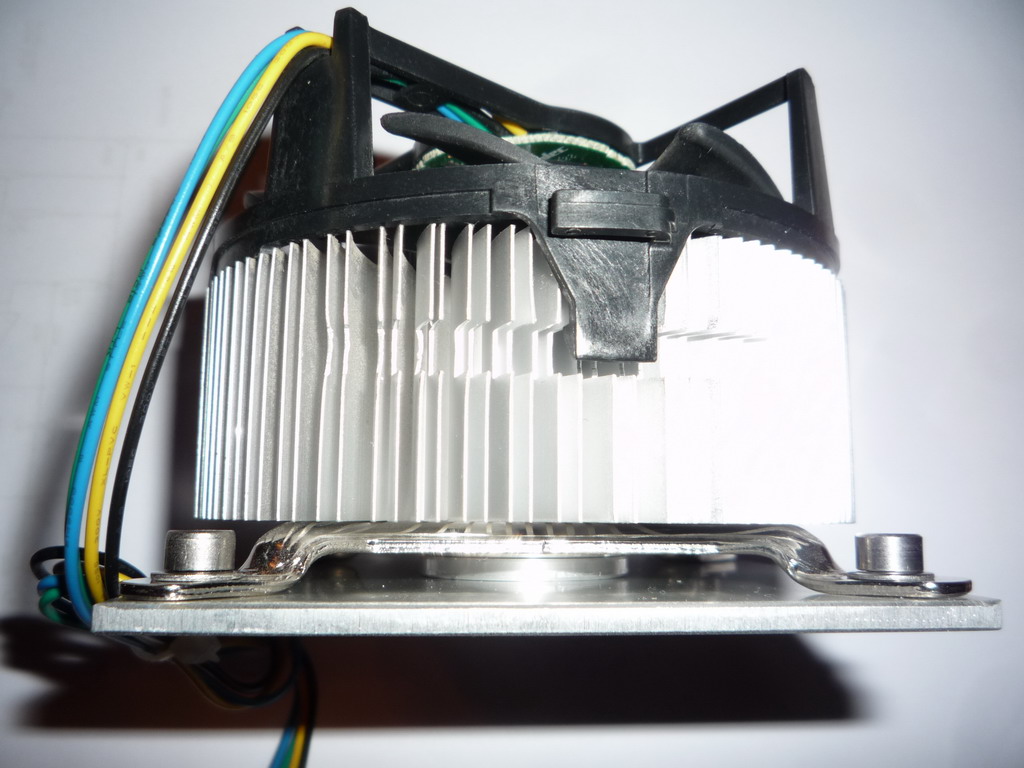

Als letztes hier noch bemerken...
Der miteglieferte KK ist definitiv zu klein für einen 100W LED...nach ca
20 Minuten messe ich 72 C...
Also muss sowas dran.Zwischen Aluplatte und den eigentlichen KK, also wo
der Prozessor sitzt, habe ich eine Scheibe gedreht auf 0.1 mm genau

Fahre etwa auf ca 70% dann ist es immernoch extrem hell. Nach
Herstellerangaben , also um die 10.000 Lumen ( im OP hat man etwa
10-12.000 Lumen, so kann man schon vorstellen.
Naja Heizen tut das Ding auch gut. Mit meinem modifizierten CPU Lüfter
habe ich bei ca 70% Leistung etwa 40-45C. direkt auf der Aluplatte
gemessen.
Der Lüfter sorgt auch für angehmen Belüftung..LoL

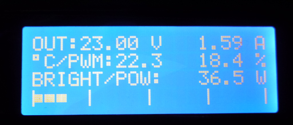

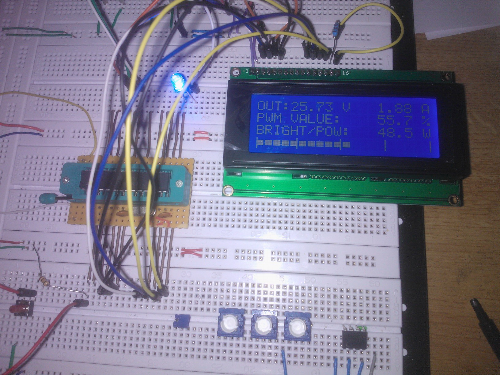

von Matt B. (mattb)
Hallo Thomas,
wie sieht bei dir die LED-Strommessung aus?
Shunt + OP + ADC oder leitest du den Strom aus dem PWM-Verhältnis ab?
naja weil ich schon auf Schnick-Schnack stehe...
Elisabeten-Hütte 4 Pol 10mOhm Shunt , R2R Opamp, Adc Eingang.
PWm Werte und Schnickschnak extra
Siehe Bild "Anzeige"
von Matt B. (mattb)
Hast du die Strommessung zwischen Netzteil/Trafo und KSQ oder zwischen
KSQ und LED eingebaut?
Meine 100W KSQ und die 100W LED sind nun auch angekommen...
