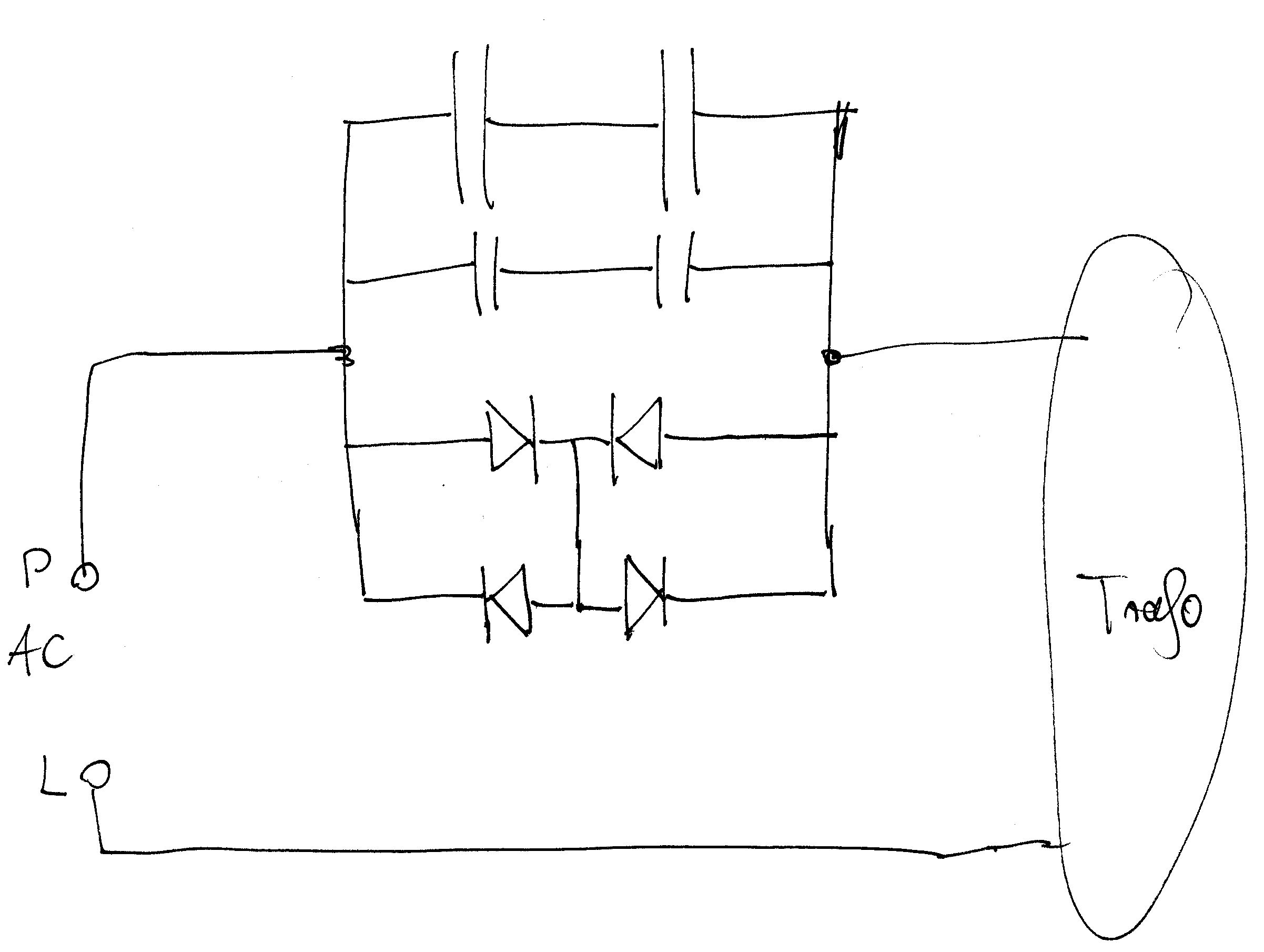

habe ein Audiogerät, welches einen brummenden Trafo hat.
Im Netz bin ich nun auf eine Schaltung gestoßen, die das Brummen
eliminieren soll, indem Gleichstromanteile aus dem AC entfernt werden.
Mit meinen bescheidenen Schaltungskenntnissen würde ich sagen, dass die
Spannung um zweimal Uknie verringert wird. Vielleicht gibt es im
Nulldurchgang auch nen Knick im Sinusverlauf, der durch die
Kondensatoren etwas abgemildert wird.

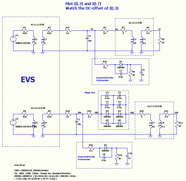

Nun meine Frage: Kann man so etwas simulieren und würde sich LTspice
dafür eignen?

ganz ohne Spice würde ich behaupten, dass die Dioden niemals leiten und
daher überflüssig sind, und dass die 4 Kondensatoren durch einen
einzigen ersetzt werden können. Aber das glaubt mir ohne Simulation
natürlich niemand. Man kann mit Spice alles simulieren wenn man ein
Modell hat, in deiner Schaltung ist alles trivial bis auf den Trafo. Du
könntest ja näherungsweise eine Induktivität nehmen. Aber eines kann
Spice definitiv nicht: Brummen.

Was diese Schaltung macht, das spielt sich alles im Bereich des
Stromnulldurchgangs ab, denn nur dort kann der zu den Dioden
parallelgeschaltete Kondensator überhaupt Wirkung zeigen. Einen
Gleichstromanteil kann die Schaltung auf jeden Fall nicht entfernen.

Aber genau diese schaltungstechnische Verwirrungstaktik (Dioden
überkreuzt und 4 Kondensatoren, wo einer gereicht hätte) deutet auf
audiophile Placebos hin.
Gast #3249063
Warum? Die sind wie beim Gleichrichter angeordnet. Ich frage mich nur,
was das soll. Da könnte man doch auch direkt jeweils zwei in Reihe
schalten.

Gleichstromanteile würden ja nur entfernt, wenn sie tatsächlich nicht
leiten würden.
Gruss Reinhard

Moderator (Firma: Titel) Persönliche Seite #3249127
J. Ad. schrieb:
> auf folgendem Thread:
Hast du den mal bis zum Schluss durchgesehen (also auch die 2. Seite)?
Dann dürfte sich die Ausgangsfrage (Kann man so eine Schaltung mit
LTspice simulieren?) doch eigentlich erledigen. Dort ist eine Simulation
zu sehen.
Jetzt musst du nur noch ein gutes Modell deines Trafos (incl. des
nachfolgenden Brückengleichrichters und der angeschlossenen Last)
auftreiben, und den statt des Widerstandes R1 dort einfügen...

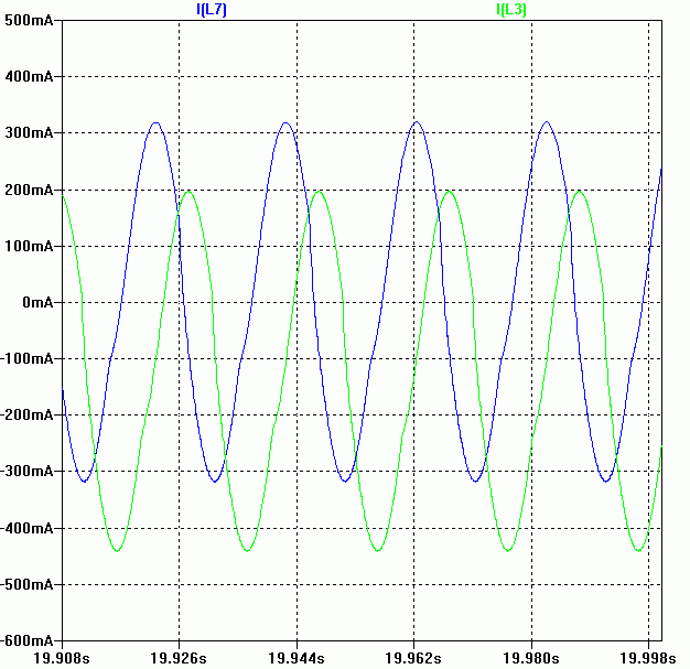

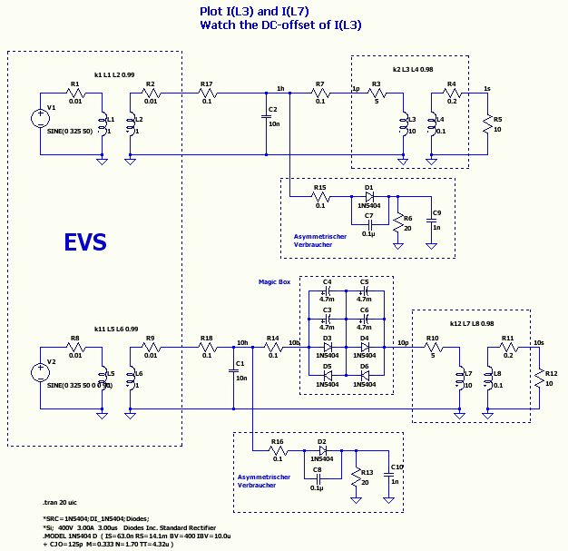

#3249367
> braucht es z.B. einen Fön, welcher auf halber Stufe läuft:
Hab mal eine etwas größere Halbwellenlast eingefügt um den Effekt besser
zu zeigen.
Im Anhang die Simulation.
Wichtig ist die AC-Kopplung. Die Dioden sind nur zum Schutz beim
Einschalten gedacht damit die Spannung an den Kondensatoren begrenzt
wird. Kurzzeitig müssen die Dioden auch mal mehr verkraften, falls
jemand einen Kurzschluss macht. Ungefähr 10000uF/1A Primärstrom sollte
man da schon spendieren.
Fazit: Es funktioniert bei genügend großen Cs.

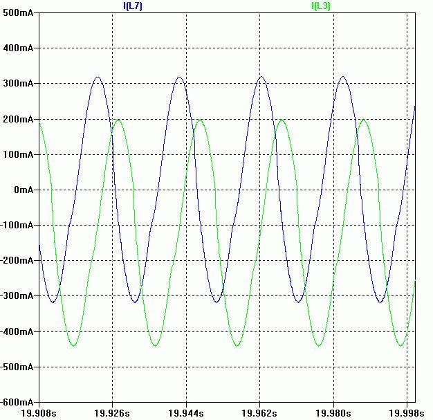

Nur zur Klarstellung. Die Simulation benutzt einen nicht sättigenden
(linearen) Trafo. In Wirklichkeit würde durch den mittleren Gleichstrom
der Trafokern in Sättigung gehen was hohe Stromspitzen bewirkt die das
Brummen verursachen. Um das zu simulieren müsste man ein nichtlineares
Trafomodell benutzen.
Die vorherige Simulation macht trotzdem Sinn. Sie zeigt, dass man mit
der AC-Kopplung (Kondensatoren) gen Gleichstrom in der Trafowicklung
vermeiden kann.
