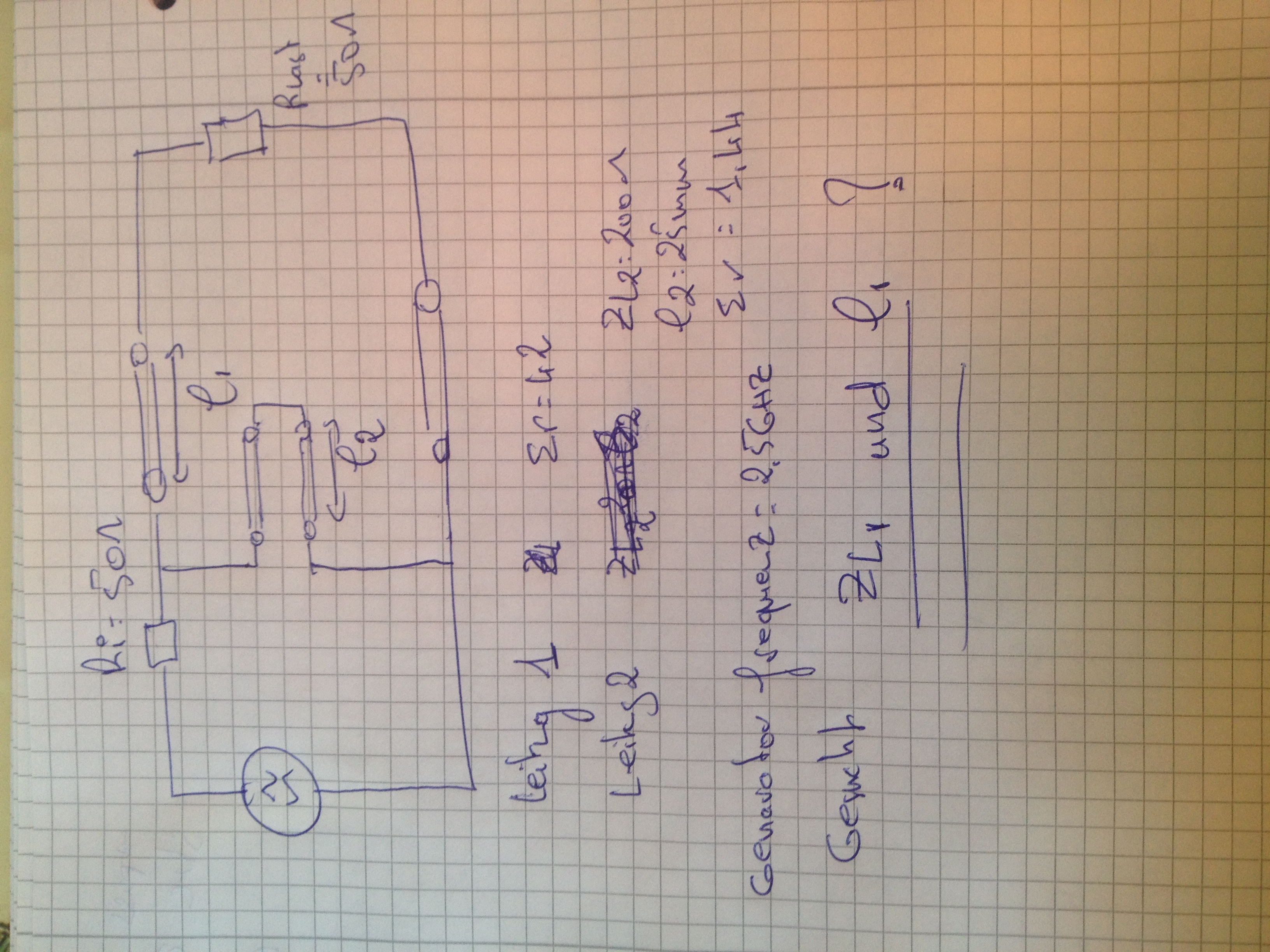

Hallo zusmmen ,
könnte mir jemanden bei der lösung der aufgabe helfen ?
Gesucht ist ZL1 und L1
ich weiss es nicht nicht wo ich da anfangen soll .
soll ich das  ZL1= wurzel (R`+jwL´)/(G´+jwC´)anwenden  ?
Wie sieht ihr das ?
MFG

die Parallelschaltung aus den Eingangsimpedanzen von Leitung 1 und
Leitung 2 sollte möglichst einen Wert von 50 Ohm ergeben (Stichwort:
Anpassung). Im ersten Schritt würde ich daher die Eingangsimpedanz von
Leitung 2 bestimmen. Hieraus ergibt sich die geforderte Eingansimpedanz
von Leitung 1. Hierüber wiederum Z_l1 und l_1. Über die Epsilon_r der
Leitungen bekommst Du die Wellenlängen auf den Leitungen (Stichwort:
Verkürzungsfaktor).

Danke Guido ,
aber ich habe mir anderes überlegt.
ich Glaube , dass man hier überhaupt nicht brechnen muss!
Da L2 kurzgeschlossen ist und dass L1 landa viertel leitung ist und hat
keine verluste bzw reflektion ,
deswegen ist ZL1 =Ri= 50 ohm und L1 kann bilibig sein...
was sagst du dazu ?

mhhh, irgendwie sehe ich keinen Unterschied zwischen Deiner und meiner
Überlegung. Ich habe die Aufgabe (absichtlich) nicht durchgerechnet, da
ich Dir nur einen Lösungsansatz geben wollte. Letztlich solltest Du die
Aufgabe selbst lösen. Nur das bringt Dich weiter. Wenn, wie in diesem
Fall, die Eingangsimpedanz der Leitung 2 ein Leerlauf darstellt wird die
restliche Berechnung natürlich umso einfacher.
malek jabir schrieb:
> was sagst du dazu ?
Du liegst folglich richtig.
