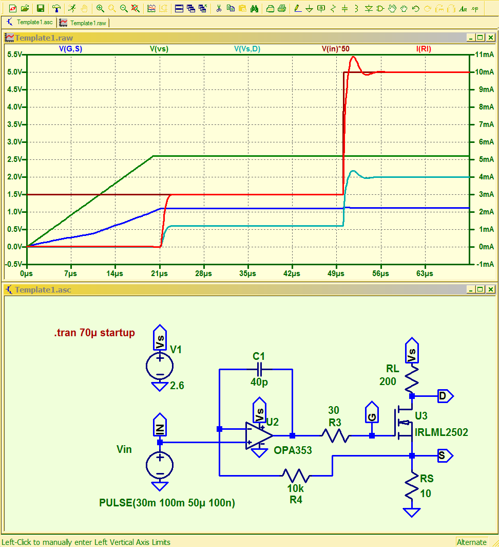

Wenn man wirklich nur 2,6V hat, muss halt eine andere Schaltung her,
welche vielleicht 100mV zur Strommessung nutzt und über einen normalen
FET den Strom regelt. Ein OPV ala TS912 könnte es sein mit dieser
Schaltung.
http://www.mikrocontroller.net/articles/Konstantstromquelle#Konstantstromquelle_mit_Operationsverst.C3.A4rker_und_Transistor
