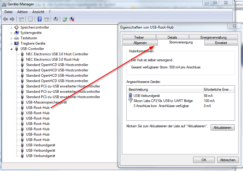

Du musst den USB-Stick einstecken und dann ALLE Hubs durchgucken (du
weißt vermutlich ja nicht an welchen der USB-Port ist). Wie du auf
meinem Screenshot siehst habe ich 7 USB Root-Hubs. Ich müsste auch alle
erstmal durchklicken um den Stick zu finden.
Du kannst sonst auch USB Device Tree Viewer nehmen:
http://www.heise.de/download/usb-device-tree-viewer-1186404.html
Wenn du dort dann deinen Stick markierst siehst du rechts im Fenster
irgendwo ein "MaxPower"

Mehr Strom kannst du einem gerät nicht geben. Spezifiziert sind bei USB
2.0 eben nur 500mA. Viele neuere PCs schaffen aber oftmals auch bis zu
1A, um das aber zum Gerät zu bringen ohne das der Spannungsabfall über
das kabel zu groß ist, muss man aber ein möglichst kurzes und dickes
kabel haben. Es sollte AWG 24 für die stromführenden Leitungen haben
(steht meist auf dem kabel, AWG 24 2C/AWG 28 1P/2C oder so) und dann
muss natürlich auch das kabel vom mainboard zur USB Buchse auch so sein
(sofern nicht der Port direkt auf dem board verwendet wird). Darum
werden externe USB Brenner/Festplatten auch meist mit einem Y-Kabel
ausgeliefert (Stromversorgung über zwei USB ports)
