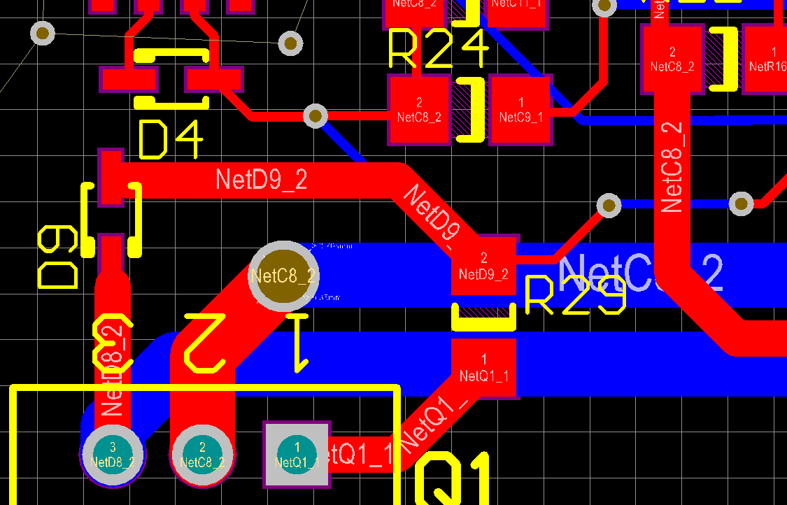

Zu meinem Problem, ich habe ein Verstärkerplatine die zwei Motoren
antreibt vor mir liegen. Ich soll da einige Änderungen von nehmen...
Zuvor war eine H-Bridge enthalten, die wurde nun durch diskrete Mosfets
ersetzt. Die Leitungen die die Leistung führen haben eine Breite vn 1,8
mm durch konstruktionsbedingte Änderungen muss ich Vias auf diesen
Leitungen einbauen nur bin ich mir unschlüssig welche Abmaße diese
besitzen müssen.
Im Bild ist zu sehen wie ich es bis jetzt gemacht habe, was denkt ihr
könnte das gehen ? Via-Kenndaten: Hole Size 1,5 mm und Diameter 2 mm
Leider ist seid geraumer Zeit kein Elektroniker mehr im Haus deshalb
stelle ich meine Frage hier.
Wie ich es mache: Damit nicht tausende verschiedene Vias enststehen habe
ich EINEN Typ (0,3/0,65) und den verwende ich dann eben 2,4,6,8,10,n
fach für dickere Leiterzüge. Hat sich bewährt.

bei 35µm Kupfer (1oz) kann ein 0,4mm Via ca 3A; 0,6mm ca 4A und 0,7mm ca
5A. Davon schaltest Du soviele parallel bis es passt.
Faktor 2 überdimensionieren hat noch nie geschadet, denn man hat ja auch
schonmal einen Kurzschluß oder blockierten Motor und die SW schaltet
nicht beliebig schnell ab.

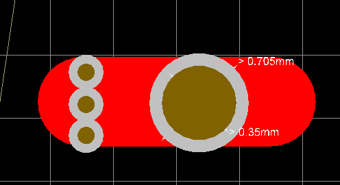

Okay, kurz nachgehackt:
soul eye schrieb:
> 0,4mm Via
steht "0,4mm" für die "hole size" ?
Jetzt steh ich echt auf dem Schlauch und tut mir Leid wenn ich blöd
Frage aber meinst du jetzt echt ich soll die Vias parallel setzen ?
Damit ich jetzt nicht falsch verstehe hab ich das mal eben so gemacht.
Einmal ist auf der 1,8 mm Breiten Leitung das große Via mit 1,5mm/2mm
und dann die drei Kleine mit jeweils 0,35mm/0,705mm.
Wenn ich das mache dann habe ich nen Via das ist so groß, dass ich ein
Finger durchstecken könnte ;)
Tausend Dank für die raschen Antworten.
Gruß Henry
Gast #3250756
Ui das Bild vergessen, wegen dem Paralleschalten der Vias...
"Einmal ist auf der 1,8 mm Breiten Leitung das große Via mit 1,5mm/2mm
und dann die drei Kleine mit jeweils 0,35mm/0,705mm"
meintest du das so ?

Yep, so meinte ich das.

Okay danke, dann werde ich das so machen, sieht wahrscheinlich auch
besser aus, als wenn ich da so ein großes Via reinsetzen..
Ach ja ich nutze den Altinum Designer ;)
Aber vielen Danke für die Hilfe, jetzt weiß ich wie ich es zu regeln
habe !
