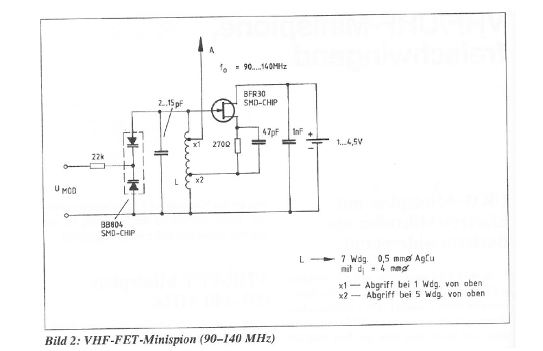

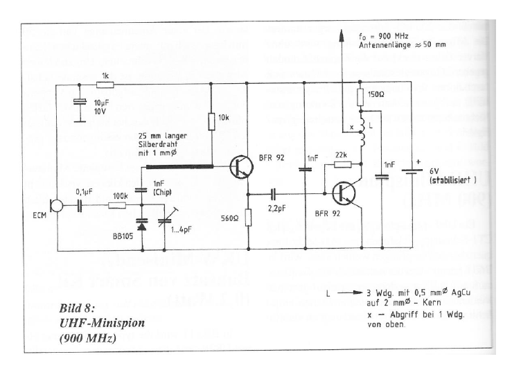

Moin,
ich versuche mit Hilfe von EAGLE die im Anhang vorhandenen Schaltpläne
zu realisieren. Leider habe ich nicht mehr als die Pläne und ich komme
nun mit ein paar Bauteilen nicht zurecht und hoffe, dass ihr mir helfen
könntet.
1.UHF-Minispion:
-Ich habe Probleme, die passende Antenne zu finden.
-Das selbe Problem bei der Spule.
2. VHF-FET:
- Die gleichen Probleme treten auch hier auf.
Ich bedanke mich schon einmal im Voraus für jede Hilfe.
MfG
Das Bauteil anlegen ist nicht das Problem.
Ich müsste nur vorher ein Bauteil finden, dass ich benutzen kann.
Mir fehlt es hier an Erfahrung die passenden Bauteile im Internet zu
finden.
Ich google schon seit zwei Tagen und habe nichts entsprechendes
gefunden.
>1.UHF-Minispion:
Wenn du nicht weißt, wie man aus einem Stück Draht die passende Antenne
baut, dann bekommst du auf dem Kenntnisstand das Ding eh nicht zum
Laufen
Daten stehen doch da. Windungszahl, Spulendurchmesser und Drahtstärke
sind angegeben. Was du brauchst ist keine fertige Spule sondern ein
Stück Draht.
