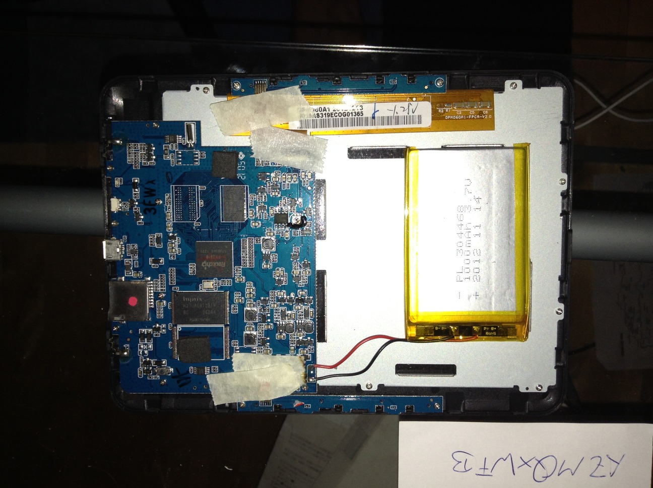

Ich habe mir heute bei Weltbild den Trekstor 4Ink/Pyrus geholt (Dank
diser Aktion für Schüler mit gutem Zeugnis um nur 15€ ^^).
Da ich noch keine Umbauten, etc von diesem e-Book Reader gefunden habe,
wollte ich euch mal vorstellen, was ich schon herausgefunden habe.
Im Anhang sind ein Paar Bilder von den Innereien (bitte ignoriert den
unaufgeräumten Schreibtsich und den Pastebin-Code im Hintergrund ;D ).

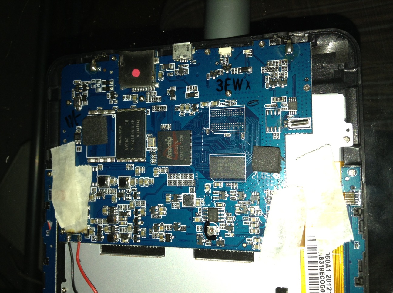

Was ich Bisher weiß:

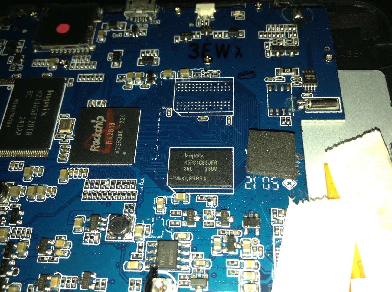

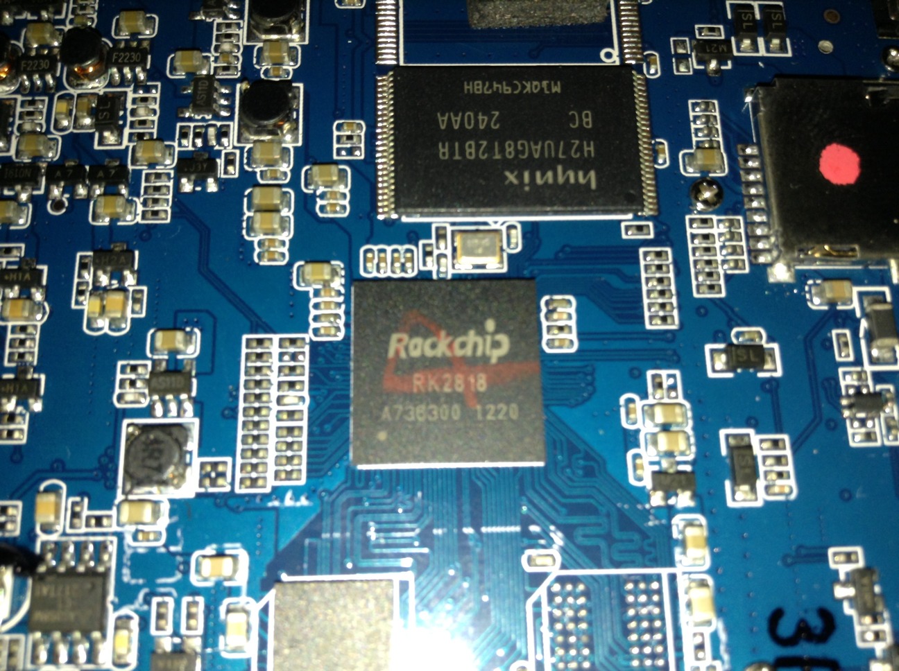

-Proessor ist ein RK2818 von Rockchip, welcher vermutlich mit 700MHz
getaktet wird
-Ram ist ein 1Gb (!) DDR2-Ramchip von Hynix (es ist ein Zweiter auf der
Platine vorgesehen)
-Flash ist ein H27UAG8T2BTR-BC mit 2Gb ebenfalls von Hynix
-Das Display hat die Typenbezeichnung OPM060A1-FPCA-V2.0
(Herstellerseite:
http://oedtech.com/English/product/detail.aspx?menuid=030204&pid=52&id=97
-Akku ist ein LiPo Akku mit 1000mAh

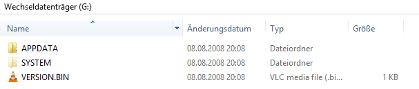

Während des Firmwareupgrades scheint der Prozessor direkt im
Gerätemanager auf (siehe Bild) und für kurze Zeit sieht man ein
Verstecktes Laufwerk im Explorer.
Es hat mich sehr gewundert, so leistungsstarke Hardware in dem
billigst-Reader vorzufinden...
Ich würde mich sehr freuen, ob jemand etwas dazu weiß (z.B. ein
Baugleiches Gerät eines anderen Herstellers oder eine alternative
Firmware).
LG Jakob

Ich habe kurz während dem Softwareupdate ein verstecktes Laufwerk im
Explorer gesehen und wollte schaun was drauf ist, aber als ich es gerade
öffnen wollte, war es wieder weg. Es ist ein RK2818, der in vielen
billigen Android Tabblets verwendet wird und laut Datenblatt bis zu
700MHz funktioniert.
Mit welcher Taktrate er wirklich betrieben wird, weiß ich nicht.
Update: Der Trick vom Vivaz mit der .tag Datei geht!

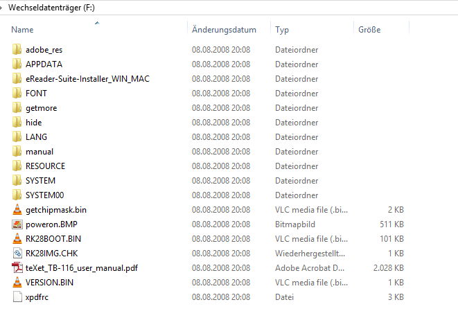

Interessant ist, dass in einem der Versteckten Ordner die Bedienungs
anleitung des eBook-Readers teXet TB-116 befindet (leider auf Russisch
:D).
Das heißt, dass ich zumindest einen Kompatiblen Reader gefunden habe...
