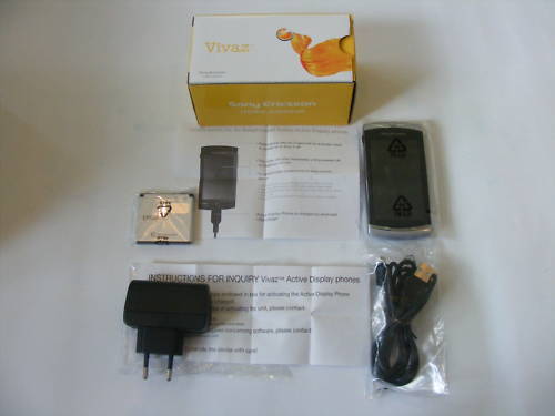

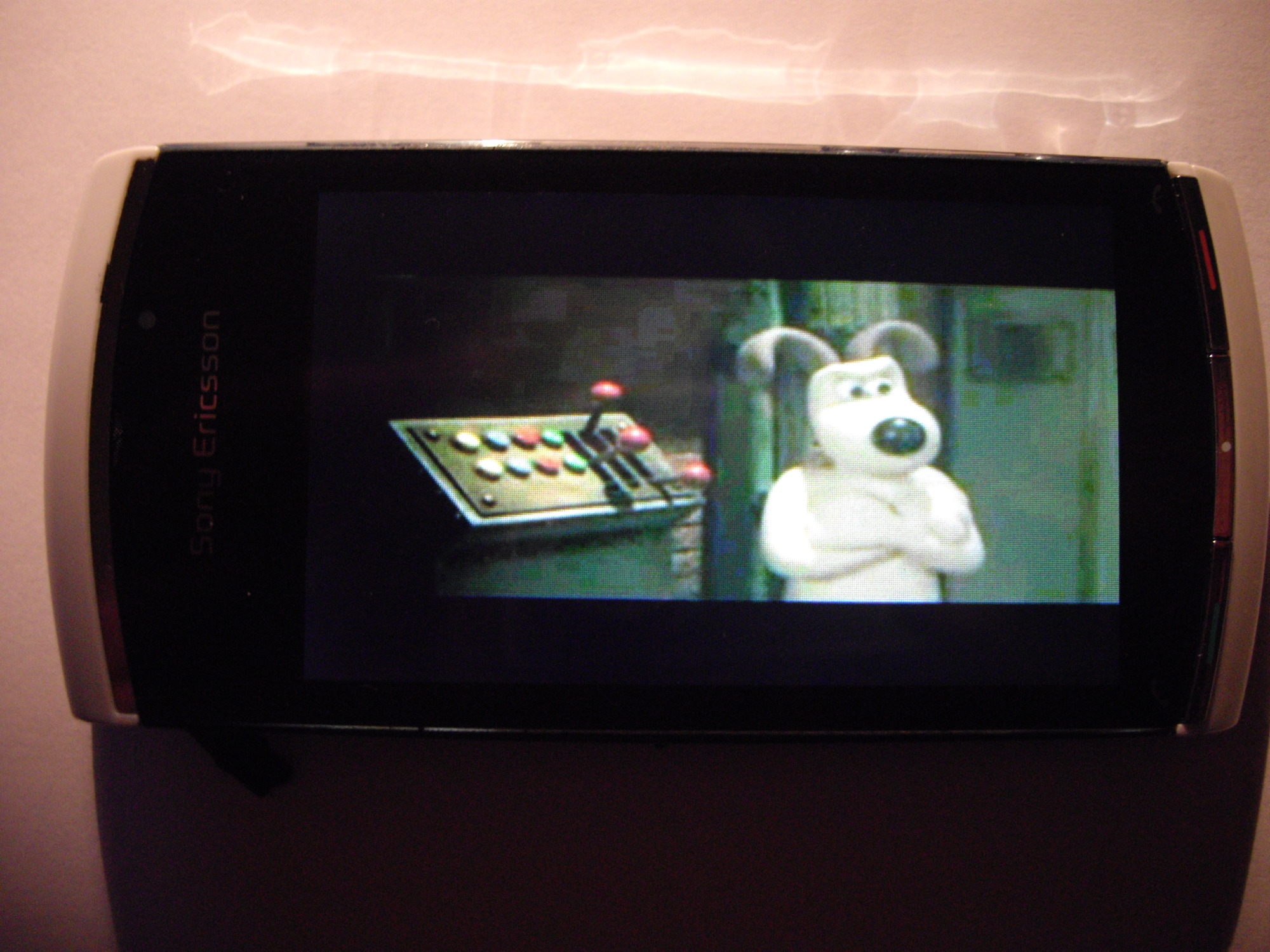

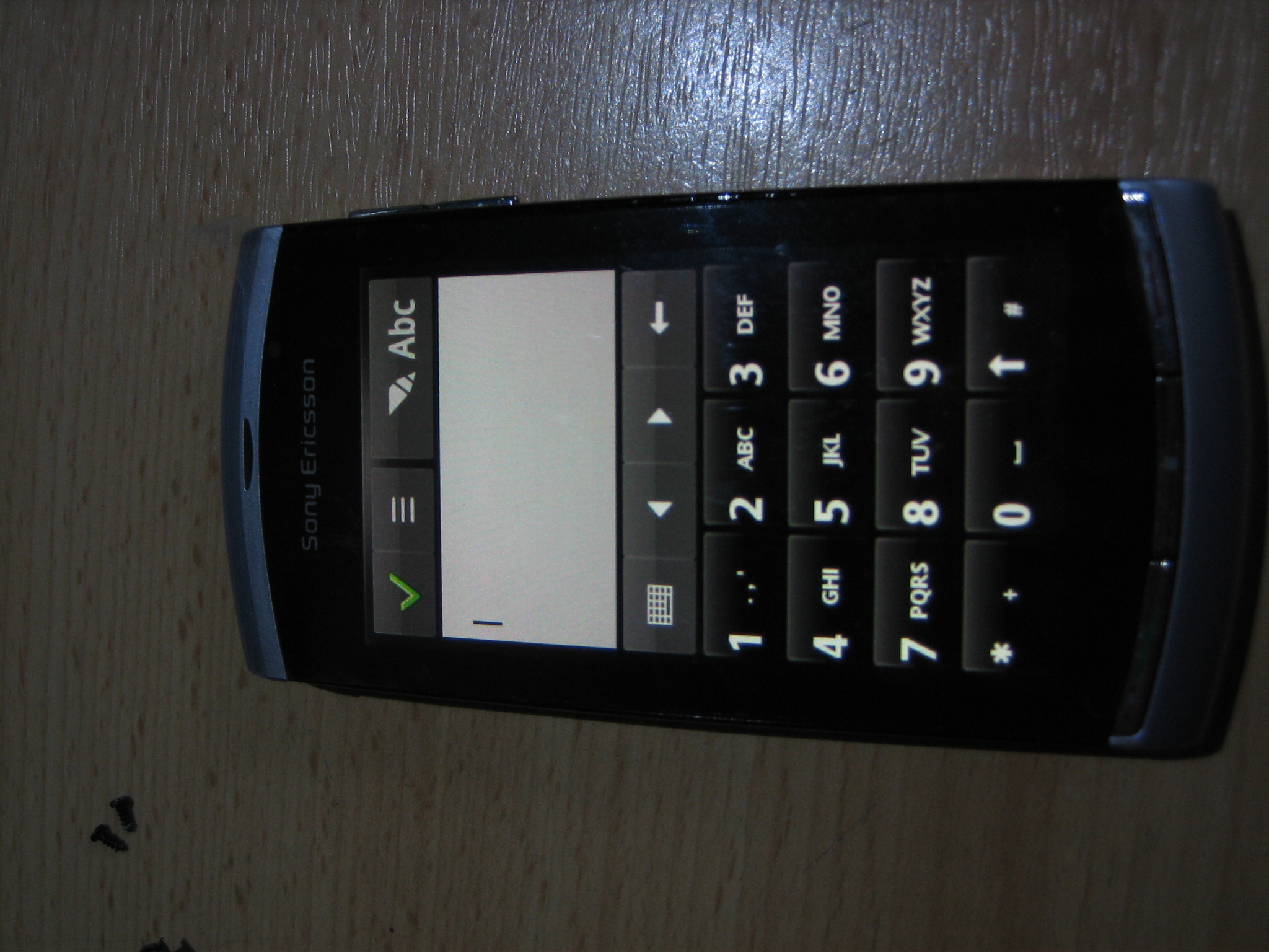

Hallo Experten
Habe was Neues entdeckt, ähnlich Vidipri (Werbebeilage mit Display) kann
man dies eventuell anderweitig verwenden…
Bei ebay gibt es zwei Auktionen unter Stichwort
Sony Ericsson Vivaz Active Display Dummy

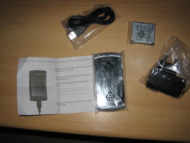

Ein Handydummy (Attrappe)mit richtigem Display, es wird ein Videoclip
gezeigt – mindestens 4mal grösser als das Vidipri Display:
- Display: ca. 16:9, Auflösung unbekannt – 1:1 wie Handy ?
- Speicher: Vermutlich für en Video in sehrguter Auflösung min. 20MB
- Bedienung: dürfte ein Ein-Auschalter besitzen
- Original Akku, wie für das richtige Handy
- mini USB Anschluss
- USB Kabel + Netzteil zum Akku laden

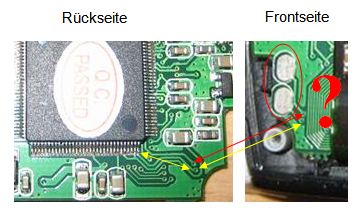

Altenatives Video installieren?
Meine Vermutung, entweder beim Anschließen am PC, als Speicher sichtbar
oder es müssen die zwei Kontakte noch verbunden werden…
Siehe Bilder

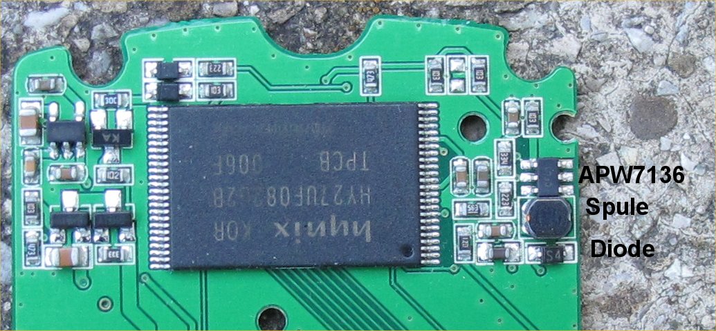

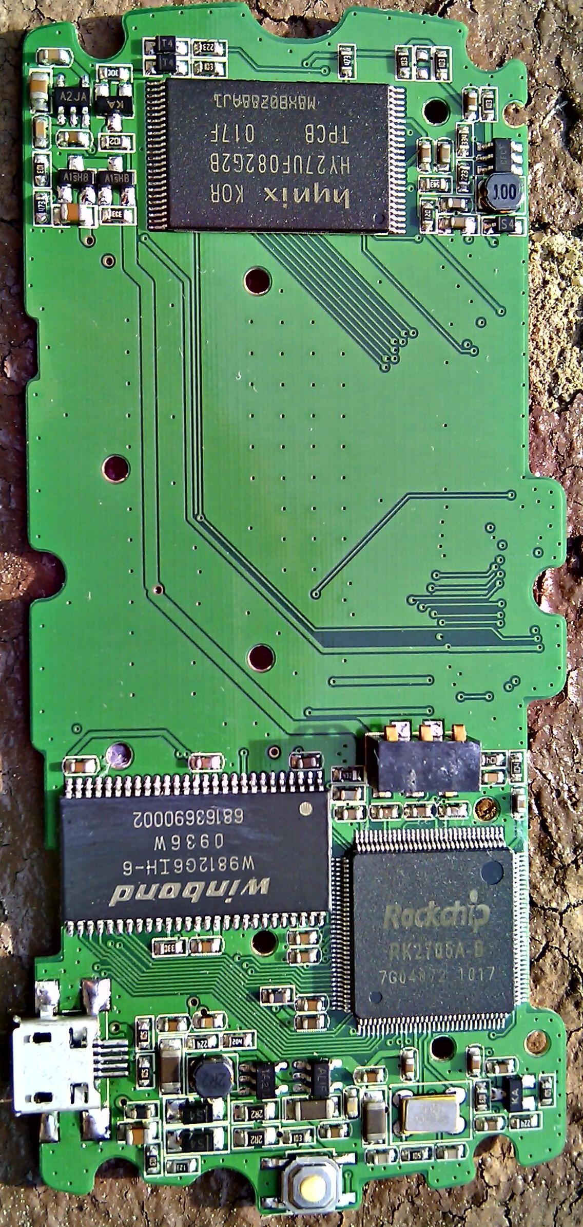

So, meins kam gerade an.
Wird am PC als Massenspeicher erkannt, Video ist drauf:
KuraraActiveDisplay_German_XviD_100202.avi
Video hat eine Auflösung von 600x360 und ist 14,574MB groß.
Laufwerk hat eine Größe von 77MB.

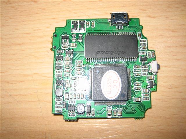

Bilder hänge ich an...
Gleich mal nach dem controller googlen. Muss mich aber erstmal um meinen
Kater kümmern.

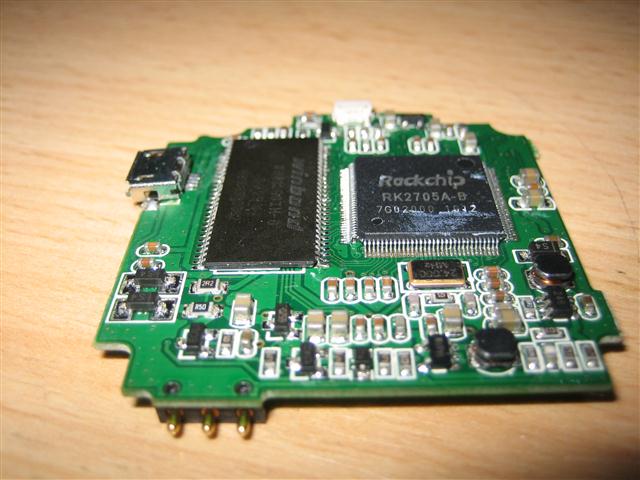

RK2705A-B ist der Chip drin, hat wohl noch versteckte partitionen mit
der Firmware. Gleich mal freischalten...
von Arkadius D. (megabug)

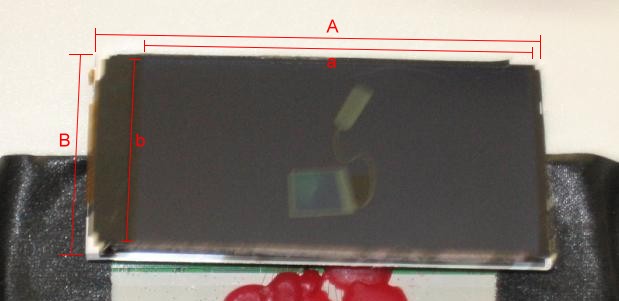

Display ist das originale Vivaz display! Auflösung siehe Videoauflösung
oben.
Firmware mittlerweile freigeschaltet! (2 weitere Laufwerke)
SDK für den Chip gibts auch. ;)

Nein, der Touch ist ja nur im originalgehäuse bzw. über dem Display im
original. Hier im dummy ist das reine Display, ohne touch verbaut.

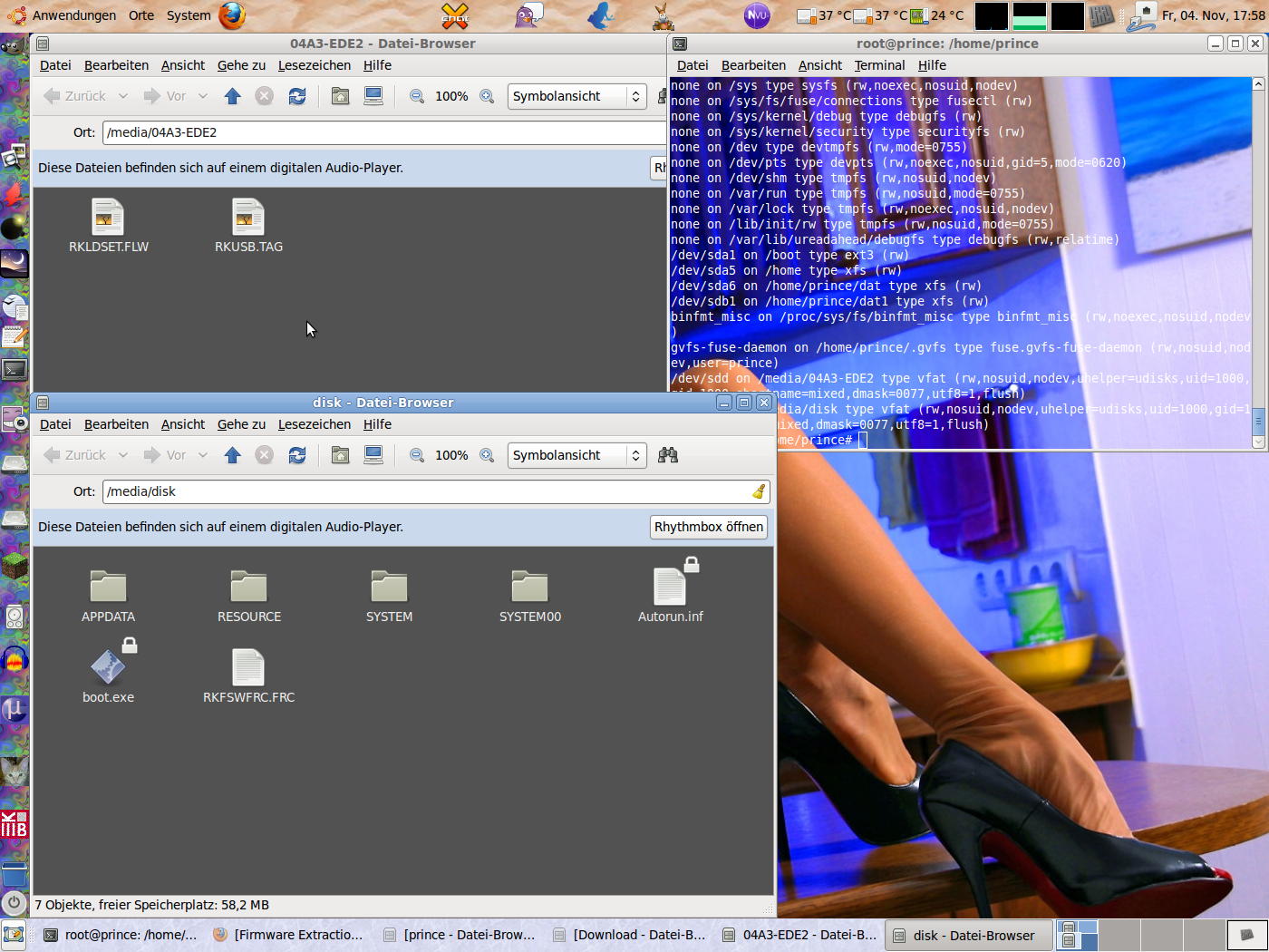

Jupp, oder hier nochmal: Datei aus dem Anhang ins root des Laufwerks
kopieren und dann Akku raus und wieder rein!
von Micha (Gast)

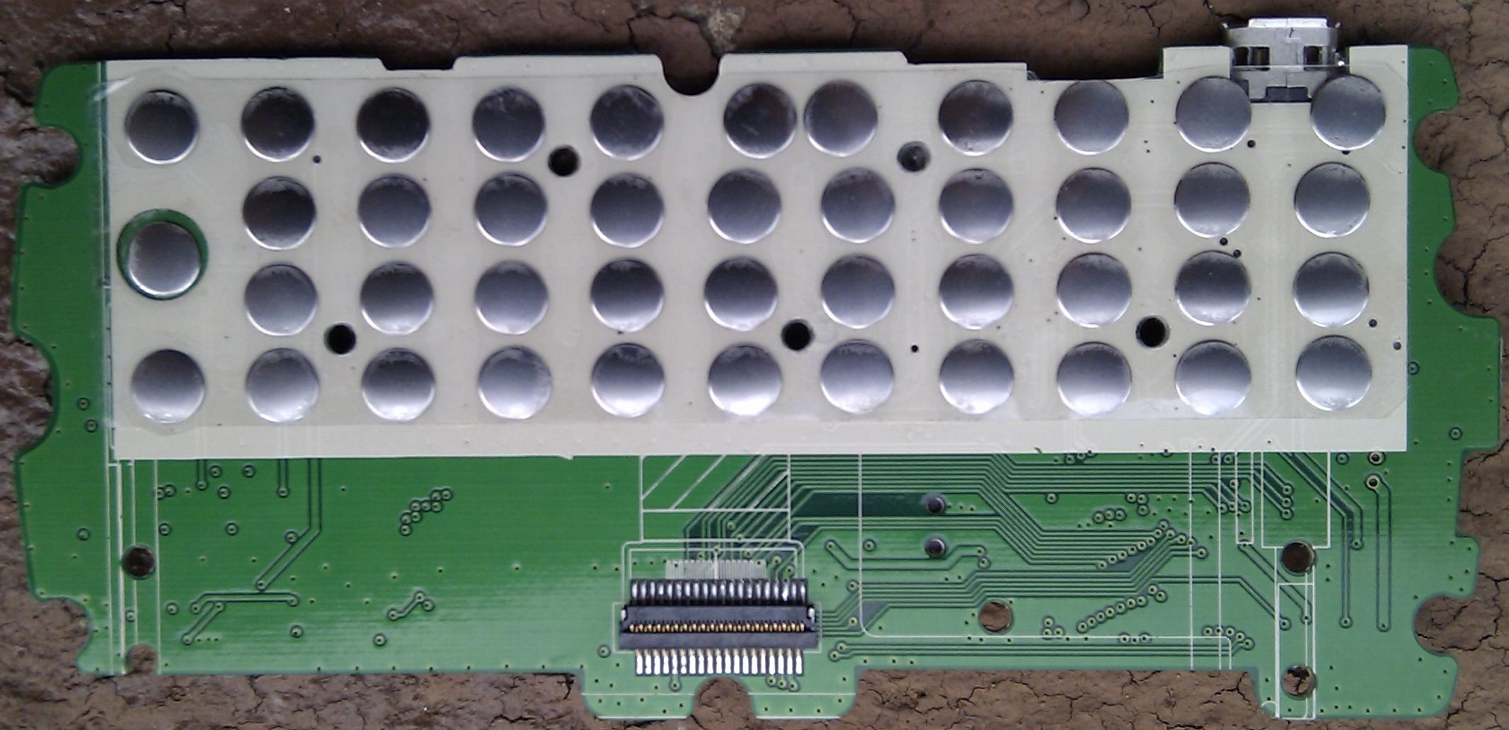

Habe das mit Dummy Tastatur, bei mir muß es eine Datei sein die
RKLDSET.FLW heist. Es wird aber nur ein zusätzliches Laufwerk sichtbar
mit der Firmware.
Ok, dann hast du anscheinend den älteren Chipsatz drin... Dafür gibts
aber genauso viel Infos und Software. :)

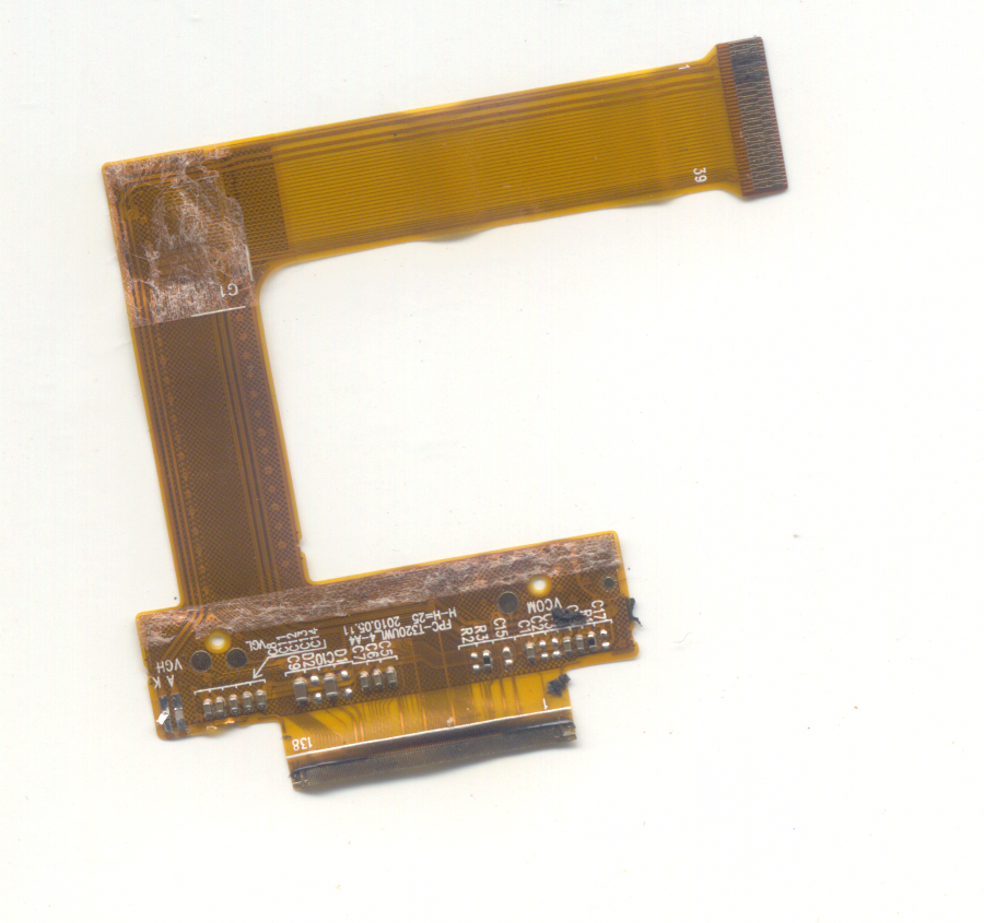

ist eine Dummytastatur, es sind die Metallplättchen drinnen die Tasten
fühlen sich wie echt an, es sind aber keine Leiterbahnen auf der Platine
bei den Plättchen, unter den Plättchen ist die Platine weiß lackiert.
Auf der anderen Seite der Platine ist die Schaltung Flash und RAM.

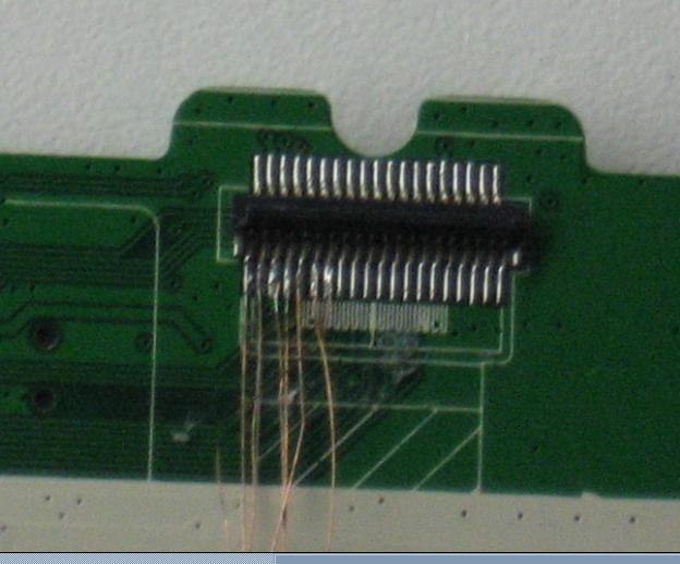

Das Display muß einen Controller haben, das Flachbandkabel ist relativ
schmal die Anschlüsse hab ich noch nicht gezählt aber geschätzt
vielleicht 20 Adern.

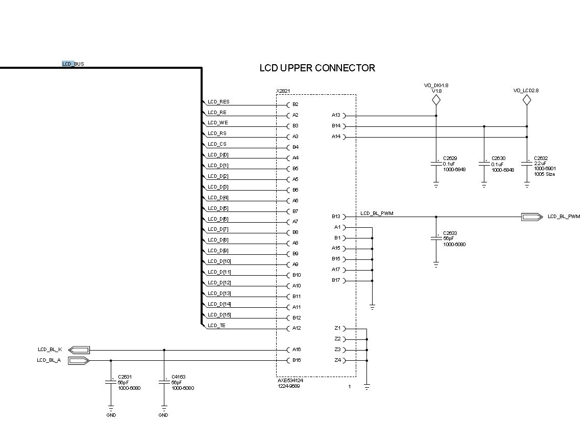

Hier mal ein Schaltplan, der etwas Licht ins Rätselraten um das Display
bringt.

von Christian H. (netzwanze) Benutzerseite
Sebastian schrieb:
> Das TFT scheint ja tatsächlich mit Controller zu sein. Hätte ich gar
> nicht erwartet.
Sagst Du das aufgrund meines Schaltplans?
Der Controller, der dort abgebildet ist, ist nicht auf dem Display.
Man kann lediglich zwei Anschlussvarianten von Displays sehen.
Das bedeutet nicht, dass dieses Gerät eines der Varianten verwendet.

Das mit Dummy Tastatur hat 150MB Speicher
es laufen auch mp4 dateien

von Thomas R. (tinman) Benutzerseite
was ist da drin verbaut in dem Vivaz pro dummy?
von bastelwastel (Gast)
musst du schauen....Platine ist doppelt so gross
von boah (Gast)
@bastelwastel
Bitte die Bildformate beachten!!!
(Das Originalbild hat 3*4k Pixel, nur falls die werten Moderatoren es
verkleinern.)
> oben.
so wird der org. Vivaz (nicht Pro!) display angeschlossen, passt das zu
dem
dummy display ?
> dem
> dummy display ?
Ja scheint zu passen.
Ahja 3:59Uhr ist es dauerhaft weil der RTC wohl nicht bestückt (quartz)

von Chris G. (grumpy)
Auf dem Bild von bastelwastel kann man sehr gut den verbauten Speicher
erkennen.
Winbond W9812G6IH = 16MB SD-RAM
Hynix HY27UF082G2B = 256MB Flash
Ist auf jeden Fall schon recht ordentlich.
Christian H. schrieb:
> Gesamtspeicher oder der des ersten (sichtbaren) Laufwerks?
Beim Pro-Dummy hat das erste sichtbare Laufwerk 150MB
Kann jemand sagen was man mit den zwei Kontakten anstellen kann?
Sie sind durchkontaktiert auf die Rückseite.
eine Leiterbahn geht direkt zum Ersten Pin auf der einen Seite des
Rockchips (Pinnummer? wie zählt man?) die andere verschwindet unter den
Chip.
Nach Datasheet ist das der Pin 64 -> "R-channel headphone output"
Das heisst, der andere könnte Ground sein oder vielleicht sogar der
linke Headphone-Channel.
Häng doch mal nen Kopfhöhrer an. :)
Hatte schon mal ein Kopfhöhrer angeschlossen und nichts gehört,
Das Demo-Video hat keinen Ton! :-((
Habe erst am WE wieder Zeit,
könnte jemand dies mal ausprobieren? Danke

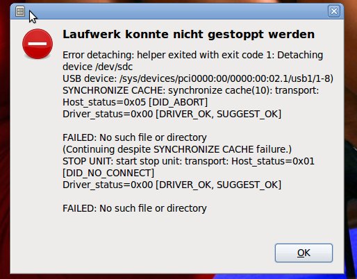

Ich glaub ich habs schon geschafft, eins zu killen. ;)
Nachdem ich die versteckten Partitionen freigeschaltet, und das
Demo-Video rausgekickt habe (um mir mal die Oberfläche bzw Fehlermeldung
hinter dem Video anzuschauen), bekomme ich nur noch sehr sporadisch eine
USB-Verbindung.
Und wenn dann zeigt er mir nur mit viel Glück die Laufwerke an. Diese
sind dann allerdings leer und wenn ich etwas draufkopieren will, sagt
mir Windows das das Laufwerk nicht mehr eingelegt ist.
Hmmm... hat jemand eine Idee? ;)

Killen ist fast unmöglich…
Habe x-verschiedene videos getestet, drauf kopiert und gelöscht
Jedesmal ohne Abmeldung, einfach Stecken gezogen, dann startet das Video
und je nach dateityp kommt eine Fehlermeldung....
- Die Freischaltdatei ambesten nicht mehr löschen
- Akku sollte immer voll sein, ansonsten kommt es auch zu Aussetzer
- Alle Laufwerke korrekt abmelden -> Stecker ziehen -> akku entnehmen
und nochmals probieren..

Hmm sehr strange.
Hatte wirklich nur die Videodatei gelöscht.
Jetzt nach meinem Kaffepäusschen hab ich mich nochmal drangesetzt und
das Gerät wieder angeschlossen ... plötzlich hat es wieder funktioniert.
Ganz ganz merkwürdig.
Trotz 2 Stunden Probiererei vorher. Inkl. Akku rausnehmen, USB
Verbindung nach dem einschalten, vor dem Einschalten etc etc ... alles
durchprobiert.
von Micha (Gast)
Hatte das auch schon, musst sehr schnell sein und das video wieder
draufkopieren.
Scheinbar schaltet sich das Teil wieder ab wenn es kein video gefunden
hat.
> draufkopieren.
Direkt gemacht. ;)

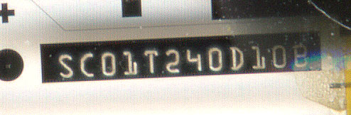

So, hab mal das LCD auf meinen Scanner gehauen. Mal von ein paar
nichts-sagenden Nummern auf der Rückseite, hab ich noch ein Bild von
einer anderen Nummer angehängt. Recht klein, musste auf 2400DPI scannen,
aber jetzt erkennt mans ganz gut.
Vielleicht hilft uns das weiter. :)

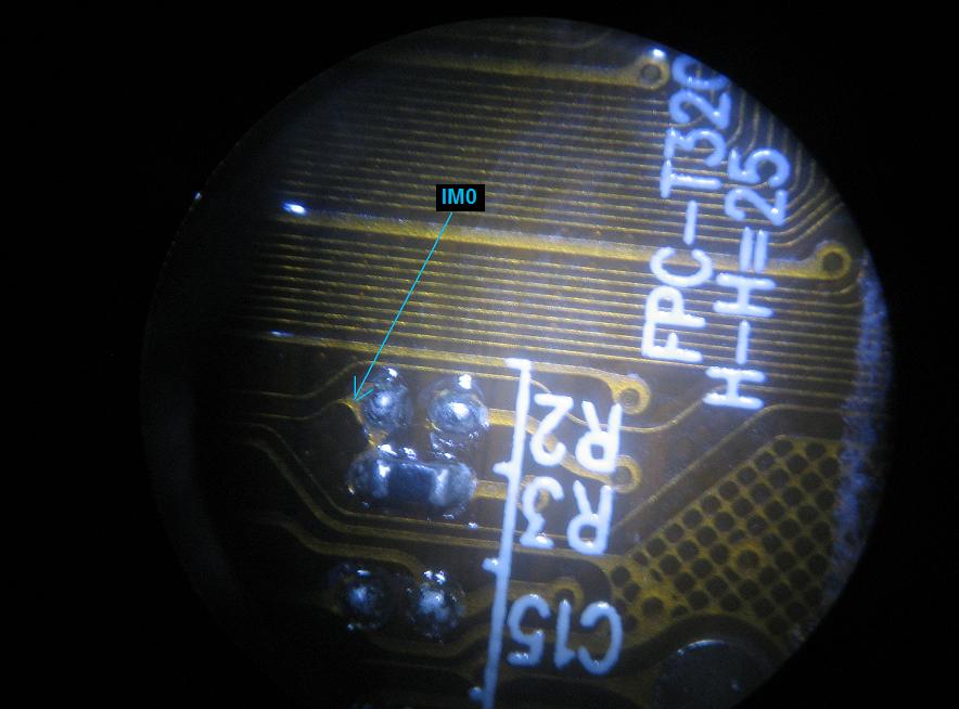

Wenn das wirklich 640x360 displays sein sollen, dann ist die bezeichnung
auf dem Dummy Pro Display "NZG-ROHS-LBL-T320MUWI-04A" oder auf dem FPC
"T320UWL4-A4" etwas verwirrend. Auf dem CoG finde ich nix, auch dem
display glass selber sind auch T320 bezeichnungen versteckt.
Abgesehen davon weder pinout noch pin anzahl noch stecker sind zum
echten Vivaz passend.
Hmm. Mein Dummy ist leider noch nicht da, um das beurteilen zu könnne.
Sehe ich mir aber das zweite Bild hier an
Beitrag "Re: Handydummy (Attrappe)mit richtigem Display - Sony Ericsson Vivaz"
und vergleiche das Flachbandkabel und den Stecker mit diesem,
http://stellatech.com/pubs/uploads/204049.jpg
so würde ich schon von Übereinstimmung ausgehen.
Bei den zwei Kontakte, in Kombination mit Ground, handelt es sich
definitiv um den Sound-Ausgang.
werde ein Handy-Speaker ins Gehäuse enbauen, jetzt fehlt nur noch die
Lautstärkeregelung :-)

...im vergleich zur Xoom PCB, befinden sich auf dem Vivaz Audiokontakte,
man kann einen Kopfhörer anschliessen....
das Original-Video hat keinen Ton, um was zu hören müsste man ein Video
mit Ton speichern...

von Martin S. (der_nachbauer)
Hmm .. seit diesem letzten Post ist hier Stille eingekehrt.
Ich habe nun auch einen Vivaz (Pro - mit Tastatur) Dummy hier, konnte
die Partitionen sichtbar machen und habe ein paar Videos durchgetestet.
Auch die Boot.exe ist mir aufgefallen, wobei ich mich frage, was das
Teil in der System- / Firmwarepartition des Gerätes macht ?
Wenn es keine Autorun Datei ist, sondern Teil der Dummy-Firmware, dann
sind die Virus-Warnungen wohl zu ignorieren, da natürlich Firmwares und
Treiber naturgemäss Operationen durchführen [direktes Schreiben auf
diverse Register], welche denen von Schadware zwar sehr ähneln, aber
dennoch harmlos sind.
Ich werde in den nächsten Tagen mal versuchen, ein bisschen mit dem
"SDK" von mympx.org herumzuspielen.
Wenn ich meinen eigenen Text noch immer richtig zu deuten vermag, habe
ich an keiner Stelle geschrieben, dass die Firmware diese .exe ausführt,
noch dass ich selbiges annehme.
Tatsache ist aber, dass sich diese Datei aber eben nicht auf der
"Medienpartition" des Geräts befindet, sondern auf der versteckten
Partition, welche die Firmware enthält, aber erst aktiviert werden muss,
bevor sie vom Host eingelesen wird - ein unüblicher Ort für die
Unterbringung einer irgendwie gearteten möglichen Schadware.
Dem gegenüber ist mir jedoch die hohe Toleranz aktueller Virenscanner
gegenüber false positives nur zu bekannt - ein Virenscanner, der "was
taugen soll", muss ja schliesslich auch was entdecken können.
Dumm nur, dass so mancher Hardwaretreiber - ganz ohne böse Absicht - dem
einen oder anderen dieser Scanner einen heuristischen Schock beschert.
Verunsichern lassen würde ich mich im Falle dieser Datei auf dem hier
diskutierten Gerät nicht.
Wer Autostart ohne Nachfrage zulässt, nutzt entweder eine VM mit
aktuellem Snapshot oder ist selber schuld.

Nochmal zum Display. Wenn man das Display vom Pro-Dummy mit dem hier
http://stellatech.com/article.php?id=204050
als Ersatzteil angebotenen vergleicht, dann sieht man, dass das
irgendwie doch ein anderes Display ist. Beim (ohne Pro)-Dummy hingegen
sieht der Anschluss ziemlich genau so aus, wie beim Ersatzteil.

Hi!
So nach dem ich "Frustriert" ins Bett gegangen bin und heute morgen das
Vivaz Pro angeschloßen habe war erst mal wieder nichts :/ dann hab ich
es ausgeschaltet und plötzlich ohne ersichtlichen grund öffneten sich 2
Psrtitionen die für die Filme und eine mit einer Boot.exe drin.
nur habe ich danach es nicht mehr geschaft es noch mal zu öffnen jetzt
kommt die Fehlermeldung (siehe Bild)
cya The_Ride
von Peter H. (the_ride)
Hi!
Jetzt bin ich soweit (Siehe Bild) mal sehn wie weit ich jetzt komme :)
Danke noch mal das ihr mir geholfen habt :)
es soll ja 3 Partitionen geben bis jetzt habe ich 2
cya The_Ride
von Helge T. (htefs)
Hi Peter,
das Pro hat nur zwei Laufwerke! Das ohne Pro hat drei. Steht  weiter
oben auch so im Thread. Nicht, daß Du Dir wieder die Nacht um die Ohren
schlägst, bei der Suche nach etwas, das es nicht gibt...
Gruß, Helge
Hi!
Ahh Danke ;) hätte ich fast gemacht suche nämlich schon aber das brauche
ich ja jetzt nicht mehr ;)
cya The_Ride

von Anon Y. (avion23)
Ich habe heute das Vivaz pro active display dummy bekommen und direkt
ein Foto gemacht. Die Platine ist orginal, nur den Q.C. Sticker auf dem
Rockchip controller habe ich entfernt.

von Jochen R. (same2_de)
Hi!
@ Anon Ymous
Schönes Foto! Kannst Du von der Rückseite auch eins machen?
Oder gibts da nichts zu sehen?
VG Jochen
Auf der Rückseite gibt es nichts zu sehen.
Hat schon jemand Rx und Tx gefunden? Hat jemand einen link auf das
Datenblatt inkl. pinout?
Pinout habe ich. Nur keine Vias oder Lötpunkte. Ich habe jetzt direkt an
den Chip gelötet.
Mit den üblichen Baudraten, d.h. 115k, 56k, kommt beim Start nur
Blödsinn an. Ich überprüfe das später noch einmal. Wahrscheinlich hängt
das LCD an den Pins.
Was sagt der Oszi dazu? Serielle Daten sollte man von Bildinformationen
eigentlich einfach unterscheiden  können. Schon mal an UART1 versucht,
zu lauschen?  Der Chip soll ja zwei UARTs haben und der zweite UART nur
senden können. Im Pinout fehlt blöderweise die Info, wo UART11 ist ;)
Fraglich ist, ob überhaupt was gesendet  wird...
Such mal bei Google nach "rk2705 brief datasheet"! Schon der erste hit
bringt irgendwas mit "porsche 9 databook". Schau Dir das mal an. Ich bin
im Moment mobil unterwegs , schreibe auf dem Handy und kann das Dokument
hier nicht direkt anhängen....
Das habe ich gestern auch probiert. Dieses mal mit angeschlossenem
Display. Beim Start kommt ein kurzer Dipp nach unten, das war es. Mein
usb-seriell-Adapter behauptet ebenfalls, dass da nichts gesendet wird.
Als nächtes will ich verifizieren, ob die Leitung togglet, wenn kein
Display angeschlossen ist, und ob man nicht doch etwas auf UART1 sieht.
Nur habe ich jetzt keine Zeit :( Danke für die Infos, das PDF habe ich
gefunden unter
http://szxizhuo.com/UploadFiles/2009-3/Products/20093218105248185.pdf

von raoul (Gast)
kann mir jemand nochmal die Vorgehensweise schildern, wie ich das
versteckte Laufwerk des Vivaz Pro Dummy freischalte? Ich habe diese
Datei verwendet, die ich in einem Forum über google gefunden habe.
Leider hat es nicht geklappt.
Versucht habe ich:
- Handy mit Akku an USB
- Video gelöscht
- RKLDSET.FLW Freischaltfile auf das einzige Laufwerk kopiert
- Akku raus
- USB ab
- Akku rein
- USB ran
Powerknopf nie gedrückt.
-> wieder nur ein Laufwerk sichtbar (mit der Freischaltfile drauf)
Habt ihr vielleicht eine andere File? Woher? :)
Die Datei selbst ist unerheblich, tatsächlich interessiert nur der
Dateiname, die Datei selbst kann - wie in meinem Falle wunderbar
funktioniert - völlig leer sein.
Ich habe auf meinem Gerät einfach eine neue leere Datei RKLDSET.FLW
angelegt.
Diese benenne ich dann auch einfach in RKLDSET-off.FLW um, wenn ich das
Gerät wieder im "Auslieferungszustand" haben will.
von raoul (Gast)
Hm, schade. Habe eine leere Datei namens RKLDSET.FLW angelegt.
Funktioniert damit leider auch nicht. Ich habe es mit zwei verschiednen
Pro Dummies versucht.
Nicht so schnell aufgeben ! ;)
Hast Du dabei darauf geachtet, dass [ ich nehme an, dass Du Windows
benutzt ] Du vor dem Ausstecken des Dummies das USB Gerät am PC "sicher
entfernst" ?
Ich erinnere mich, dass meines auch zunächst ein bisschen gezickt hat -
ich habe dann das Gerät mit dem kleinen Schalter aus- und wieder
eingeschaltet, ggf. auch mal den Akku entfernt.
Dann ging es mit einem Mal, jetzt - dank der o.g. Datei - auch direkt
und problemlos.
von raoul (Gast)
Ah ja. Nun hat es bei mir auch geklappt. Der Trick war evtl., dass man,
nach dem Anlegen der Datei, den Dummy vom USB trennt, Akku raus, Akku
rein, Gerät mit Taster anmachen, mit Taster ausmachen, USB wieder ran.
Nun habe ich ein Laufwerk mehr mit den Systemdateien drauf.

Moin!
Sagt mal, es hat hier nicht zufällig jemand ne Ahnung, was für ein
Steckverbinder da am Display vom Vivaz-Dummy ist?
Habe mir schon bei Digikey die Finger wundgesucht, finde aber nur
ähnliche, keine identischen Verbinder. :-(
von Florian V. (Gast)
Der genaue Typ steht im Datenblatt. Nur rückt nicht mal der Hersteller
des Steckers mit weiteren Infos auf seiner Webseite raus. Ich werde an
der anderen Seite des Kabels ansetzen: Da hat der Xoom-Dummy einen
Standard Flexleiter. Die Stecker dazu gibt es reichlich.
Der Steckverbinder lässt sich anhand des Schaltplanauszuges hier
Beitrag "Re: Handydummy (Attrappe)mit richtigem Display - Sony Ericsson Vivaz" identifizieren.
Die Typenbezeichnung lautet AXE534124.
Hersteller ist Panasonic, kaufen kann man diesen Steckverbinder bei
Digikey.
Anbei das bei Digikey verlinkte Datenblatt des Steckverbinders.
http://parts.digikey.com/1/parts/1681181-conn-socket-4mm-34-pos-smd-axe534124.html

Super, vielen Dank!

von HP (Gast)
wofür ist eigentlich der Kontakt unterhalb der
(Enter)Eingabefolientaste?
Es ist der einzige Kontakt der hinter der Folientastatur, der belegt zu
sein scheint. Allerdings lackiert. Hab ihn mal freigekratzt und das
Gerät wieder zusammengebaut. Beim Abspielen passiert nichts nach dem
drücken... Mal sehen. Gibt es hinter den drei Tsten unterhalb des
Displays ggf auch Kontakte?

von W.S. (Gast)
So, Leute,
ich hab mir mal so ein Teil etwas näher angesehen.
erstens: meine vage Hoffnung, daß wenigstens eine der Tasten auf dem
Frontteil vielleicht doch elektrisch hinterlegt sein könnte, ist dahin.
Das 39 polige Folienkabel, das auf den Steckverbinder der Leiterplatte

zweitens: Die postings weiter oben in diesem Thread zum Steckverbinder
für das Display sind falsch. Sie gelten vermutlich nur für die
Original-Displays, aber nicht für das im Dummy verbaute Teil. Wenn also
jemand irgendwas separat mit diesem Display anfangen will (wie ich
z.B.), dann bleibt nix weiter übrig, als den Steckverbinder von der LP
vorsichtig abzulöten - falls das überhaupt geht. Gesehen hab ich diesen
Steck noch nie in irgendeinem Katalog.
drittens: Zum Altivieren des Systempartition hat es bei mir erst dann
geklappt, als ich den TotalCommander geschlossen und den
Windows-Explorer aufgemacht hab. Dann ein paarmal den USB-Stecker raus
und rein ohne abmelden etc. bis der Explorer 2 zusätzliche LW angezeigt
hat.
Anbei der Directory-Auszug von meinem Exemplar. Vielleicht kann einer
von den MP3-Player-Leuten da mal drauf schauen.

von Sven (Gast)
Wie gross is die Warscheinlichkeit das der stecker auf der rechten seite
nur dort angeschlossen ist wo man durchkontaktirungen siht?
Äußerst gering, selbst auf Deinem Bild ist zu sehen, daß von der
Kurzseite des Steckers her Leiterbahnen unter den Stecker geführt
werden.
von Sven (Gast)
Schitt sie hab ich glatt übersehen :)

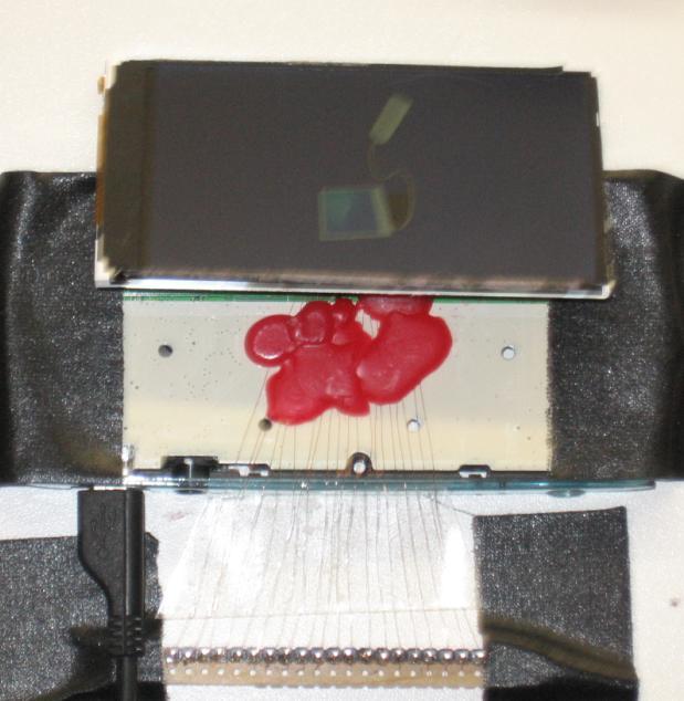

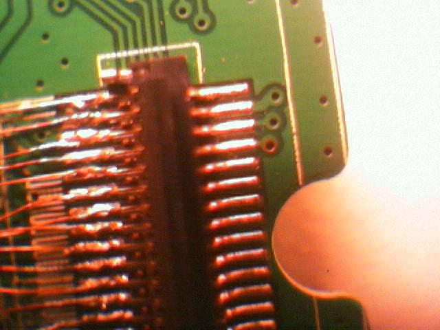

So
Kontakte anlöten Fertig und das teil geht sogar noch :)
Zwischenzeitlich hab ich mal versucht mit Heißluft so einen Sockel
abzulöten, aber der hat sich leider verzogen und is vermutlich
unbrauchbar.
Erstes Ergebnis die Led Hintergrundbeleuchtung läuft mit 18,5v
Logic prüfen dauert noch ein bischen weil mein Windows dadrauf gerade
keine lust hat.

Ich habe eben mal den Oscilator vom Rockchip abgelötet und das bild
blieb unverändert Stehen würd sagen erster Hinweis auf ein Controller im
Display

von Sascha W. (arno_nyhm)
Hi Daniel,
danke für Dein Angebot! Interessieren würde mich Länge und Breite vom
Anzeigebereich selbst sowie die Außenabmessungen des ausgebauten
Displays, ich habe mal in Svens Bild die relevanten Abstände
eingezeichnet.
Die Messungen müssen auch nicht auf den letzten zehntel Millimeter genau
sein - geht eher darum abzuschätzen ob/wie ich diese Display einsetzen
kann.
Grüße
Sascha
von D. W. (thedoginthewok)
Ich wollte gestern die Abmessungen noch in meinen Post reineditieren,
aber das ging nicht, da der Beitrag älter als 15 Minuten war.
Ich poste grad von der Arbeit aus, hab aber die Maße noch ungefähr in
Erinnerung.
Erstmal ein Foto zur Veranschaulichung:
http://i.imgur.com/neLAm.jpg
Das Display ist von der Perspektive des Fotos aus 80mm lang. Der linke
Rand ist ca 7mm breit, der rechte Rand ca 2mm.
An die Breite kann ich mich nicht genau erinnern, ich weiß nur noch das
der obere und der untere Rand 1mm breit waren. Ich denke es waren 45mm,
aber bin mir nicht sicher.
Ich werde das heute Abend nochmal nachreichen.
Ich mach das gerne, da ich ansonsten leider nichts zum Thema beitragen
kann.
Hab noch mal nachgemessen, die Abmessungen stimmen so.
Sind aber nicht 100% genau.

von S. M. (lichtmensch)

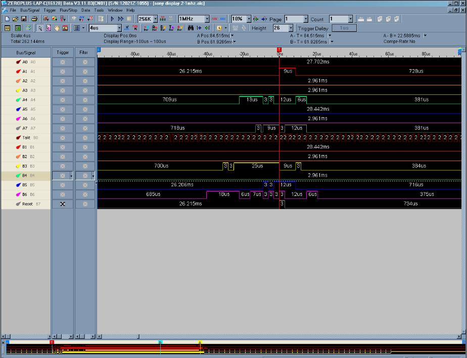

So heute hatte ich mal wieder ein paar Minuten Zeit ein weiteres mal
Messleitungen anzulöten. Pitch is übrings 0.61
Angehängt habe ich zwei Dateien vom Zeroplus Lab einmal auf 1Mhz und
einmal auf 10Mhz gemessen
Bild war in dem moment die Akku lade animation, habe bei 1 mhz das
komplette Bild mitschneiden können.
Leider habe ich nur einen 16 kanal logik port daher fehlen einige farb
bits.
Wie es gerad aussiht haben wir eine Taktleitung (auf masse gezogen
bleibt das bild Stehen) und eine Reset leitung (Auf masse getipt
verschiebt sich der restliche Bildinhalt bis zum Neustart des Videos)
Ach so Für die Messungen habe ich den 24mhz Quarz durch 1 mhz ersetzt.
Die tage werde ich das Signal mal nachbilden und dann mal sehen welche
teile der aufgenommenen Signale wofür sind.
Ach ja hat schon irgendwer eine idee zu dem Stecker?
0.61 was? mm? mil? inch?
Ich würde sagen, Pitch ist 0,3mm. Damit passt auch die Buchse hier:
http://www.molex.com/molex/products/datasheet.jsp?part=active/5022503991_FFC_FPC_CONNECTORS.xml
bzw. Datenblatt:
http://www.molex.com/pdm_docs/sd/5022503991_sd.pdf
Ich hab ein anderes Display, an dem die 35-polige Variante (502250-3591)
hängt, hier auf dem Tisch liegen. Wenn ich die beiden Folienleiter
aneinander halte, passen die Kontaktflächen, nur dass an meinem Display
halt 4 Kontakte weniger dran sind. Ich hab schon überlegt, beim
Vivaz-Display links und rechts je zwei Kontakte abzuknipsen. Sind eh
nicht belegt...
Gruß, Helge

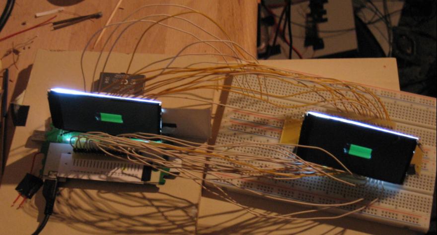

Der Trend geht eindeutig zum Zweitbildschirm ...
Habe jetzt wieder alle leitungen am Dummy und auf dem Steckbrett ein
Display mit Adapter.
Zum prüfen ob am Display adapter alle Lötstellen passen habe ich erstmal
beide angeschlossen.
Morgen oder sobald wieder Zeit ist werde ich das Display erstmals extern
mit Daten versorgen und dann mal sehen ob ich die Init's richtig
abgeschrieben habe.
Mich wundert einwenig das es nahezu keine resulnanz gibt. Habt ihr alle
schon bessere & günstigere Displays ?
Oder noch immer nicht davon überzeugt das das Ding nen Speicher drinne
hat?

Ach ja noch eins wenn ich den Takt Abtrenne und anfasse kann man
wunderschön sehen wie sich das display mit Daten füllt und wenn es voll
ist fängt es wieder neu an
Also nach der Initialisierung braucht man erstmal nur Daten und Takt
Wenn es dann noch einen Reset gibt währ das wirklich ein Verdammt nettes
teil

Also ich selber habe mich noch nahezu garnicht um den Verbinder
gekümmert, weil ich erstmal mit "Hausmitteln" sicherstellen wollte das
das Display auch verwendbar ist.
Zudem kommt noch das ich davon definitiv absolut keine ahnung habe.
Nun aber sehe ich das richtig das ein einziger Verbinder 4,77€ kostet ?
Ich glaube dann werde ich weiter die Verbinder aus den dummys ausfräsen,
zumindest solange bis irgendwo eine Sammelbestellung gestartet wird oder
das interesse dafür da ist.

Jetzt habe ich denke ich alle Wichtigen signale welche für die Init sein
könnten aufgenommen.
Mit viel Glück schaffe ich es morgen endlich das Display vom Avr mit
Daten zu versorgen.
Neue Erkenntnisse:
Es gibt mindestens 2 Modi, Bildaufbau Von oben nach unten oder von links
nach rechts. Durch einen Wackelkontakt stand einmal auch ein verzerrtes
Sony Logo verkehrt herum.
Während des Akkuladebalken's werden die Daten Von oben nach unten
getaktet während des Videos Von links nach Rechts.
Aktuell initialisiert das Display mit nur 17 Datenleitungen (Incl Takt).
Es ist aber sehr warscheinlich das einige Farbkanäle fehlen.
Ich habe beim bereits Initialisierten display alle Datenleitungen
abgetrennt und konnte problemlos über Takt und Farbkanäle farbige Pixel
und linien erzeugen !!
Mfg

Endlich habe ich mal ein Display zerlegt und unter der Klebermasse den
schriftzug
H320qw01 gefunden
Und sihe da Google gibt Informationen
Z.b.
Das dieses Display wohl in einigen HTC Modellen verbaut ist.
Das Dieses Display ein klein wenig Hühnerfutter braucht, welches auf dem
Flachband leiter verbaut ist
und ein Datenblatt
Angehängt Datenblatt und Hühnerfutter (absichtlich nicht in jpg
gewandelt da man dann nichtmehr alles erkennt)

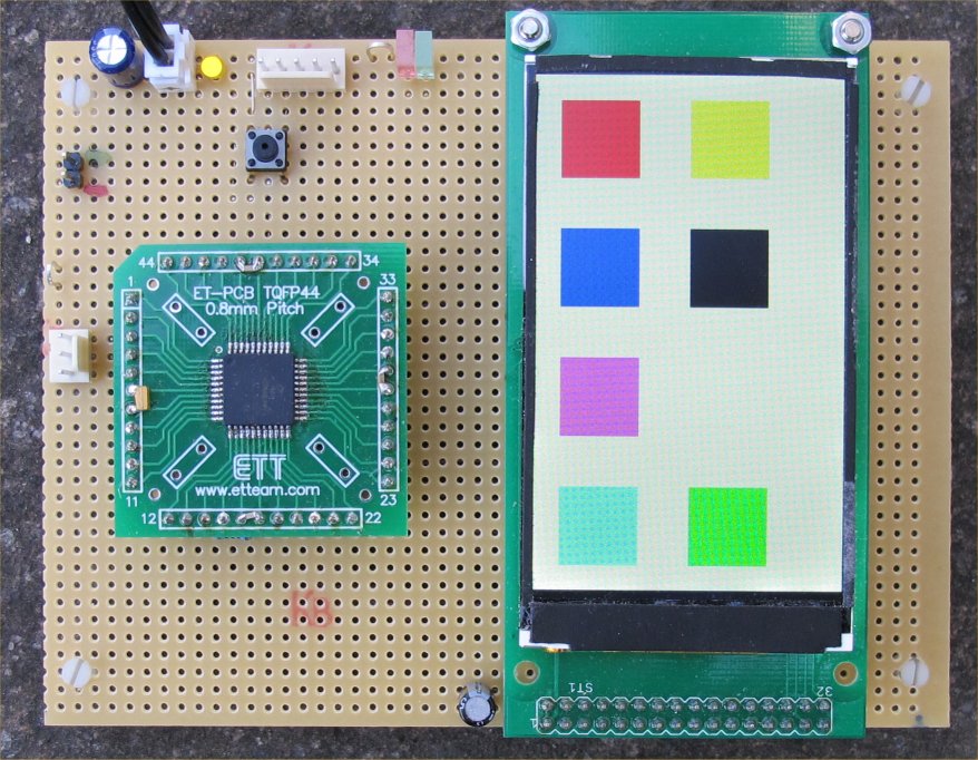

Ja dann, mal los. Für alle die kein Eagle haben, das Pinout von dem
Flexleiter ist wie folgt:
3     - IM1
5,6   - GND
8,9   - LED_Anode
10,11 - LED_Kathode
12    - CS
13    - D0
14    - D1
usw.
29    - D16
30    - D17
31    - RD
32    - WR
33    - RS (oder D/C)
34    - Reset
35,36 - VCC
Alle anderen Pins sind NC. Pin 33 hatte ich RS benannt, im Datenblatt
vom ILI9327 heißt es aber D/C. Ich hab das jetzt in meinem Schaltplan
als RS gelassen. Je nach Controller heißt es mal so oder so.
Ich habe das Display jetzt in einem 16-Bit Modus an einem PIC24FJ48GA004
laufen. Dafür legt man IM1 auf high und D16 und D17 auf low. Legt man
IM1 auf high, hat man wohl den 18-Bit Modus. Hab ich aber noch nicht
ausprobiert. Die anderen Modi, wie auch der SPI-Modus, bleiben verwehrt,
weil die Signale IM0 und IM2 nicht auf den Flexleiter geführt sind.
Ich hatte mir, wie gesagt, eine Adapterplatine gemacht. Auf die Platine
hab ich gleich die Versorgung für die LEDs der Hintergrundbeleuchtung
mit drauf gemacht, weil bei dem Dispaly die 4 LEDs in Reihe geschalten
sind. Zum Glück sind auf der Vivaz-Platine die entsprechenden Teile mit
drauf. Die hab ich zum Teil gleich recycled, wie den Schaltregler, einen
APW7136, die Spule und die Schaltdiode. Außerdem hab ich auf die
Adapterplatine noch einen EN25Q64 mit draufgemacht (SPI-Flash). Den
hatte ich mal irgendwann bestellt und will den mal ausprobieren. Kann
also ignoriert werden.
Ich habe mal in dem Zip die Eagle-Files meiner Adapterplatine (Achtung,
sehr quick & dirty) und ein wenig Sourcecode für den PIC angehängt. Der
Sourcecode sollte recht einfach zu verstehen sein. Damit sollte man sich
recht einbfach ein eigenes Programm basteln können und das auch recht
einfach auf andere Controller protieren können. Da ist eingentlich
nichts spezifisches für den PIC drinnen.
Ich hatte diverse Werte von verschiedenen Initialisierungen für den
ILI9327 probiert, aber die jetzt verwendeten haben meines Erachtens die
besten Farben ergeben.
Das Moiré auf dem Foto vom Display ist in Wirklichkeit nicht da. Auch
das Gelb ist schöner als auf dem Bild. Also nicht so senfgelb.
Viel Spaß beim Basteln, Ollus
Afaik IM0 ist auf dem FPC auf GND gezogen. Lötet man den widerstand vom
R3 auf R2 um, dann steht IM0 auf VCC. Damit sind also 8/9bit modis
möglich

Hmm..
Eigentlich ist der Controller auf dem Vivaz-Dummy ja ein relativ netter
ARM-Controller. Ein bissel Doku dazu gibt es ja auch, aber die ist
leider viel weniger, als z.B. die von den hier üblicheren ARM's von NXP
und ST.
Im Grunde würde es mich viel mehr reizen, diesen Controller mal auf ne
vernünftige Leiterplatte nebst sinnvoller Peripherie zu setzen und ihn
z.B. als Nachfolger für Lernbetty gangbar zu machen.
Gibt's dazu hier weitere Interessenten?
W.S.
