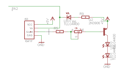

Hallo leute,
Bin mir unsicher ob die schaltung funktioniert oder nicht deshalb möchte
ich euch fragen ob sie so funktionieren kann oder ob ich etwas ändern
muss.
Es ist ein IS471 Infrarot sensor.
Als Anhang die Schaltung
Danke!

Du vergleichst hier Birnen mit Mohrrüben.
So ein uC-IO-Pin hat einen Bahnwiderstand (P-Kanal-Mosfet) von ca. 30
Ohm. Bei 5V gibt das einen Strom von 160mA. In der Praxis hält der uC
sogar einen (in Zahlen 1) vollen Kurzschluss dauerhaft aus.
> War 100ms an, 80ms aus. Es war eine blaue Led.
Und wenn du nur zeitweise einen "halben" Kurzschluss über ein LED
machst, dann hat 1. die LED einen 30 Ohm Vorwiderstand und 2. der uC-Pin
nur ca. 70mA (Spitze, effektiv wegen Pulsbetrieb noch weniger) zu
treiben: alles dauerhaft im grünen Bereich.
Aber die Schaltung oben ist Murks. Und Peter offenbar lernresistent.
@ Peter: Wenn du sowieso alles schon und sogar besser weißt, warum
frägst du dann (gleich ein paar Mal)?
Kurz: ohne technisch hochwertige Begründung und fundiertes
Hintergrundwissen werden LED nicht ohne Vorwiderstand betrieben.

Ja, leider wird es vermutlich so sein. So ein Schwachsinn scheint heute
der Normalfall zu sein. Man schaue sich z.B. mal den bekannten tv-b-gone
an:
http://learn.adafruit.com/tv-b-gone-kit/design-notes
Tatsächlich funktioniert das, weil die Stromvertärkung der Transistoren
bei hohen Strömen extrem absinkt und gleichzeitig die Sättigungsspannung
ansteigt. Beides zusammen ergibt die nötige Strombegrenzung.
Mit vernünftiger Schaltungstechnik kann man mit geringerem
Gesamtstromverbrauch mehr Strom in die LED bekommen, aber das setzt halt
etwas mehr Wissen voraus und das ist ja uncool.

Soll ich jetzt einen Vorwiderstand nehmen vor der IR-LED oder nicht??
Den ich will mit den Poti die Helligkeit regeln von der IR-Led
Peter schrieb:
> Mein µC ATmega 2560 gibt max. 40 mA am Ausgang aus falls ihr das wissen
> wollt.
Du solltest verstehen das der uC nicht max. XXmA ausgibt, sondern mit
max. XXmA belastet werden darf.
d.h. der Designer hat darauf zu achten, dass der uC nicht ueberlastet
wird.
Led immer mit Vorwiderstand.
Dann mach zwei R's in Serie mit der LED und dem Transistor.
Der erste (fixe)R begrenzt auf den max. vertraeglichen Strom, der Zweite
ist ein Poti, mit dem Du dann die Helligkeit runterregeln kannst.
Mit dem Transistor schaltest Du das ganze dann nur ein oder aus (Pulse).
