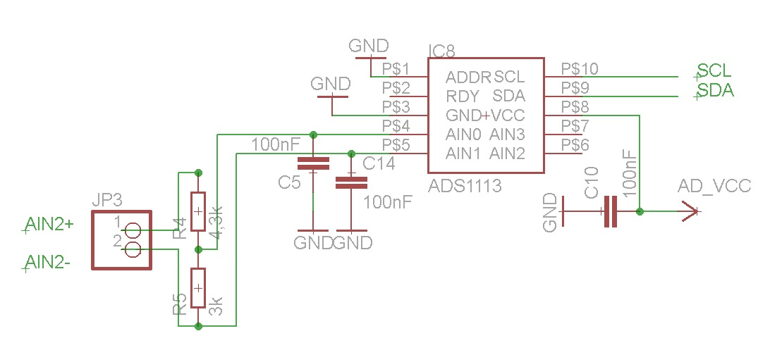

ich möchte mit einem ADS1113 eine Signalspannung von 0-10V messen, da
der 1113 aber nur eine maximale Signalspannung von +-4.096V zuläßt habe
ich einen Spannungsteiler dazwischen geschaltet 4,3K / 3K das sollte die
max 10V auf max 4.1V runter teilen. Das Problem ist nun der ADS1113 gibt
mir schon bei knapp 4V Signalspannung bzw. 1.6V hinter dem
Spannungsteiler den maximalen Wert von 32767 aus (der ADS1113 mißt  von
0 -> 0x7FFF positiv und von 0x8000 -> 0xffff negativ) so als würde der
Spannungsteiler einfach übergangen. Habe ich da irgendwo nen Denkfehler
gemacht oder vielleicht etwas falsch verschaltet?
Gast #3252207
deinen Spannungsteilen hast du ja grundsätzlich richtig berechnet.
Ich habe jetzt in das Datenblatt von deinem ADC nicht reingeschaut.
Aber du willst eine pos. Spannung messen und schließt diese aber
differenziell an? Grundsätzlich funktioniert es ja aber dein
Spannungsteiler
passt dann so nicht da dieser nur in eine Richtung wirkt. Außerdem
sollte
der ADC dann auch richtig konfiguriert werden.
Beschalte nur den AI0. Daß wird der erste analoge Eingang sein.
Dein Spannungsteiler sollte dann gegen AnalogGND geschaltet werden.
Auch deine Eingangsspannung sollte dann an den Spannungsteiler und zu
AnalogGND gehen. Vom Spannungsteiler dann zum AI0.
Ich hoffe daß hilf dir etwas weiter.
Gruß,
Schorschi.
Gast #3252227
Danke für den tip, im datenblatt steht wenn man single ended messe
möchte sollte AI1 mit GND verbunden werden und das Signal dann an AI0.
Das Sensorsignal ist halt auf der einen Leitung positiv 0-10V und auf
der anderen GND daher dachte ich das wäre so ok. Also du meinst den
unteren Teil des Spannungsteiler nicht mit AI1 verbinden sondern nur mt
GND der Schaltung und dann den Mittelabzweig mit AI0. Hätte das denn
nicht den selben effekt wie zuvor wenn AI1 laut datenblatt auch mit gnd
verbunden werden soll?

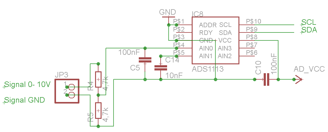

... also so ganz will es dann doch noch nicht funktionieren, habe meinen
Besten Versuch mal mit angehängt, so stimmen die Werte wohl die der AD
Wandler ausgibt, aber durch den Kondensator an AIN1 gibt es eine leichte
Verzögerung und wenn die Signalspannung wechselt leichte Spitzen. Wenn
ich den Kondensator weglasse ist alles wieder so wie vorher, also viel
zu hohe Werte. Ich muss zugeben das ichs auch nicht mehr verstehe was da
passiert...
#3252480
Vertehe gar nicht was du an AN1 messen willst? Du willst doch single
ended messen, sprich nur an AN0.
AN0 und AN1 sind bei single ended als verschiedene "Messkanäle" zu
verstehen mit bezug zum GND.
So wie du es im letzten Bild beschaltet hast, hängt AN1 aber irgendwie
in der Luft. An AN0 solltest du doch den richtigen Wert sehen, oder?

an AN1 will ich garnix messen, das soll nach dem datenblatt mit GND
verunden werden wenn man single ended messen möchte.
Irgendwie muss das mit der Verbindug der Messen zu tun haben, wenn ich
halt Signal GND nicht mit Schaltungs GND verbinde bekomme ich garkeine
Werte, überbrücke ich den Kondensator zwischen AN1 und GND habe ich zu
hohe Werte aber sie sind nicht verzögert oder sonstiges, mit Kondensator
passen die Werte, aber ich hab halt Spitzen und eine Verzögerung drin.
Gast #3252523
ok, ihr hattet recht, habe AIN1 jetzt an nichts mehr angeschlossen und
es funktioniert so wie es sein soll! Danke für alle Tips und Hilfen. Ich
verstehe zwar dann immer noch nicht warum man es laut Datenblatt an GND
anschließen soll aber nun geht es ja!!!
