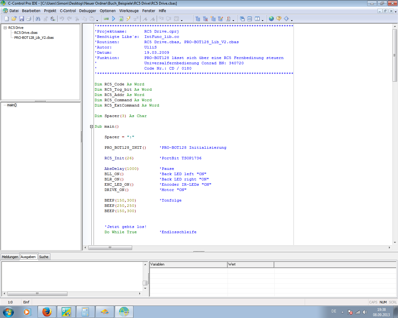

ich habe einen PRO-BOT 128 und habe auch noch das BUch gekauft indem
beschrieben ist wie man diesen mit einer Fersteurung betrieben wird.
Habe dann auch noch eine Uni-Ferbeinung gekauft, dennoch ohne erfolg.
Dann bin ich auf diese Seite gestoßen:
http://www.elektronik.nmp24.de/?Robots:PRO-BOT128:RC5_Fernsteuerung_mit_RCX161
Da ich diese Ferbedienung auch habe, wollte ich es gleich probieren.
Also das programm ab Zeile 15 kopiert und in IDE eingefügt. Komplimiert
und in den ProBot geflasht.
Dann habe ich ihn gestartet, ohne Erfolg wie letztes mal. Hab mir die
Codes im unteren Fenster anzeigen lassen die der Probot empfängt:

Ich habe auch schon z.B. hinter case 33: 97 geschrieben. Das  hat auch
nichts gebracht.
Ich mach da jetzt schon seit Weihnachten dran rum. Danke im voraus!

OP #3312649
leluno schrieb:
> enn du den empfangenen code nicht kontrollieren kannst, wird es echt
> schwierig. Vielleicht solltest du noch 5 Euro in ein einfaches LCD
> investieren?
> Vielleicht habe ich die Aufgabenstellung aber einfach nicht verstanden.
Der Code wird in der IDE unten links angezeigt wenn ich mit der FB dem
Probot etwas sende.
Das wird im Ausgabefenster angezeigt:
Vorwaerts:
1:0:32:96
0:0:32:96
Links:
1:0:17:81
0:0:17:81
Rechts:
1:0:16:80
0:0:16:80
Stopp:
1:0:41:105
0:0:41:105
Rueckwaerts:
1:0:33:97
0:0:33:97
Wenn ich dei jeweiligen pfeiltasten drücke.
Ich habe vom ersteller vom Programm diese antwort bekommen:
Die erste 1 bzw. Null ist das Togglebit, dieses ändert sich immer bei
einen erneuten Tastendruck.
       //Daten aufteilen
       RC5_Addr=((RC5_Code >> 6)) & 0x1f;
       RC5_Command=RC5_Code & 0x3F;
       RC5_ExtCommand=RC5_Command | ((RC5_Code & 0x1000) >> 6);
       //Debugausgabe (Start über F10!)
       Msg_WriteWord(RC5_Tog_bit);
       Msg_WriteText(Spacer);
       Msg_WriteWord(RC5_Addr);
       Msg_WriteWord(RC5_Command);
       Msg_WriteWord(RC5_ExtCommand);
       Msg_WriteChar(13);
       //Meine Adresse = 20
       if(RC5_Addr==20)
          switch(RC5_Command)
                 //vorwärts
                 case 16:
Das zweite Byte ist die Adresse die ist immer Fest bei jeden
Tastendruck.
Das dritte Byte Ist das Kommando, dieses ändert sich beim drücken von
unterschiedlichen Tasten.
Dieses kannst Du zur Steuerung verwenden!
Das Ext... Byte benötigst du nicht, also immer mit den Command Byte
arbeiten.
Da dein Code die Adresse 16 besitzt musst Du if(RC5_Addr==20) auf
if(RC5_Addr==16) ändern!
Dies Cases entsprechen deinen Commandos wie Pfeiltaste usw.
wichtig ist das die Fernbedienung auch RC5 sendet (mal die
Philipsgeräteliste durchtesten)
Lass dir einfach einmal das Empfangene RC5 Word in der IDE
(Entwicklungsumgebung engl. integrated development environment)
ausgeben.
Da wahrscheinlich das empfangene Word anders ist wie im Beispiel, musst
Du das entsprechende Word deiner Taste eintragen.
       if(RC5_Addr==20)
          switch(RC5_Command)
                 //vorwärts
                 case 16:
                      FLL_ON();
                      FLR_ON();
                      BLL_OFF();
                      BLR_OFF();
                      DRIVE_FWD(180,0);
                      break;
Die Adresse und das Command wird wird bei deiner FB wo anders sein...
Gast #3312783
