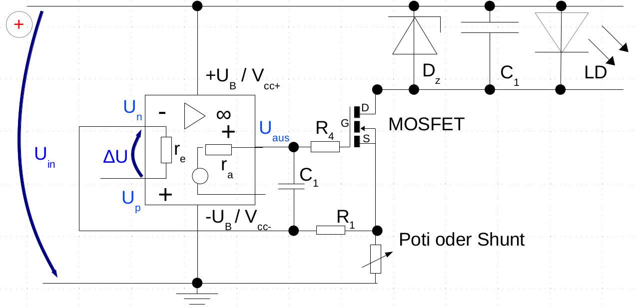

als Amateur hätte ich da eine kurze Frage zur Konstantstromquelle wie in
http://www.mikrocontroller.net/articles/Datei:Ksq_opv_mosfet.png
dargestellt:
Gerade fummle ich an einer Schaltung rum, die mit einer Li-Ionen
Batterie betrieben werden soll (habe also sowas um die 3.6 bis 4.2V, je
nach Ladungszustand). Jetzt soll über diese eine Batterie die Last mit
konstanten Strom (Spannungsabfall ca. 2.2V) und der OpAmp versorgt
werden.
Jetzt verstehe ich die Funktionweise der dargestellten
Konstantstromquelle so, dass am Plus-Eingang des OpAmps eine KONSTANTE
Spannung liegen muss, damit über deren Differenz zur Spannung am
Minus-Eingang die OpAmp-Ausgangsspannung entsprechend nachgeregelt
werden kann (sog. Spannungsfolger).
Also, ich brauch eine KONSTANTE Spannung am Plus-Eingang - richtig?
(wahrscheinlich nennt man dies Referenzspannung, Vref?). Jetzt steht mir
aber nur eine Batterie zur Verfügung, deren Spannung je nach Ladezustand
sich verändert.
Sicherlich gibt es hierfür klassische Lösungen ... mir schwebt im Kopf
gerade vor mir die Referenzspannung mithilfe eine Z-Diode zur Verfügung
zustellen. Wäre das sinnvoll, macht man das so?

OP #3252367
Teo Derix schrieb:
> Verrat doch den Spezies mal was Du eigentlich machen willst. Bitte keine
> Prosa, sondern Schaltbild...
Hatte bislang kein eigenes Schaltbild, deswegen ja auch oben der Link
auf das Bild.
Was ich vorhabe: ich habe hier VCSEL-Kantenemitter rumliegen. Die würde
ich gerne mit einem konstanten Strom aus einer 18650-Batterie versorgen.
Eine Strom(nach)regelung dürfte notwendig sein, da
- mit zunehmender Entladung der Batterie auch weniger Strom fließen
sollte;
- der VCSEL eventuell seinen inneren Widerstand mit steigender
Betriebstemperatur ändert.
Ich habe mal eine Schaltung jetzt  angehängt (und ihr werdet mich dafür
wahrscheinlich auch gleich zerreisen - ist halt nur so ein
Gedankenentwurf). Nunja, jedenfalls dachte ich mir der Kontensator C1
dürfte nicht schaden, falls es Stromspitzen geben sollte. Die Diode Dz
braucht man wahrscheinlich nicht, aber ich bin mir unsicher ob diese
nicht hilft, falls beim Abschalten sich der Kondensator entlädt.
Am Plus-Eingang des OpAmp hängt jetzt noch nix dran ... deswegen ja auch
der Thread hier.

#3252723
>Nimm aber besser sofort einen Spannungsregler . . . 78L05
Wenn Uref aus einer LiIon Zelle gewonnen werden soll, liegt die Spannung
etwa von 3....4,2V und dann geht da nix mit einem 5V Regler.
Da nimmt man einen LM385-Z1.2 mit einem Vorwiderstand 15k und erhält
eine stabile Spannung von ~1,24V bei einer knauserigen Bestromung von
100...200µA. Nun noch einen Spannungsteiler 100k / 9k1 und wir haben
die passende Referenzspannung von 100mV am +OpAmp für 1A Konstantstrom.
Beim OpAmp LM358 hätte ich Bedenken beim Betrieb unter 5V. Er wird zwar
teilweise 'ab 3V' deklariert, aber Characteristics ist immer mit 5V.
Da ist der TS912 besser am Platze, der kann ab 2,7V und hat R2R und
ist als CMOS stromsparend, wenn auch nicht geldbeutelsparend.
