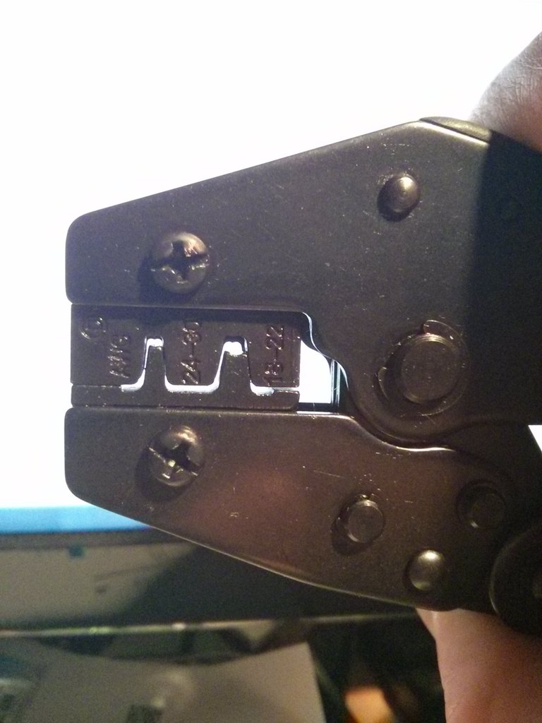

^^die habe ich mir gerade zum zweiten Mal gekauft. Die, die ich vor ~3
Jahren gekauft hatte war voll in Ordnung, die jetzige ist totaler mist.
Vollig unpräzise gefertigt. Die Backen passen nicht sauber ineinander,
sodass der Crimpkontakt teilweise am Rand vorbeigesquetscht wird und
damit unbrauchtbar wird (siehe Bild).

Wenn ich die Schrauben richtig interpretiere, kannst Du damit die Backen
einstellen. Ansonsten schick sie halt zurück...

Bringt nichts, da auf der Rückseite (also der schmale Teil) auf beiden
Seiten eine Lücke hat.
schon längst passiert. Wollte nur andere davor warnen. Wie gesagt die
vor drei Jahren war sehr gut von der Qualität nur jetzt ist es Murks.

Na, das würde ich bei einer Stichprobe n=1 als gewagte Behauptung
bezeichnen... Ich hab' das Teil im letzten Herbst auch gekauft, und
meine ist völlig in Ordnung. Wahrscheinlich hast Du einfach Pech gehabt
und zufällig ein Schrott-Exemplar erwischt.

Naja der Hersteller wechselt scheinbar ständig. Ist auf jeden Fall ein
anderer gewesen als beim ersten exemplar und anders aussehen als auf dem
Bild tut sie auch (auch meine erste). Aber Reichelt hat ja vorgesort
"Produktabbildung : Abb. ähnlich" :D
Zumindest hat man hier keine garantierte gleichbleibende Qualität
(normalerweise erkennt man wechselnde Hersteller bei Reichelt daran,
dass mehrere Datenblätter unterschiedlicher Hersteller hinterlegt sind,
hier gibts aber leider kein Datenblatt)
