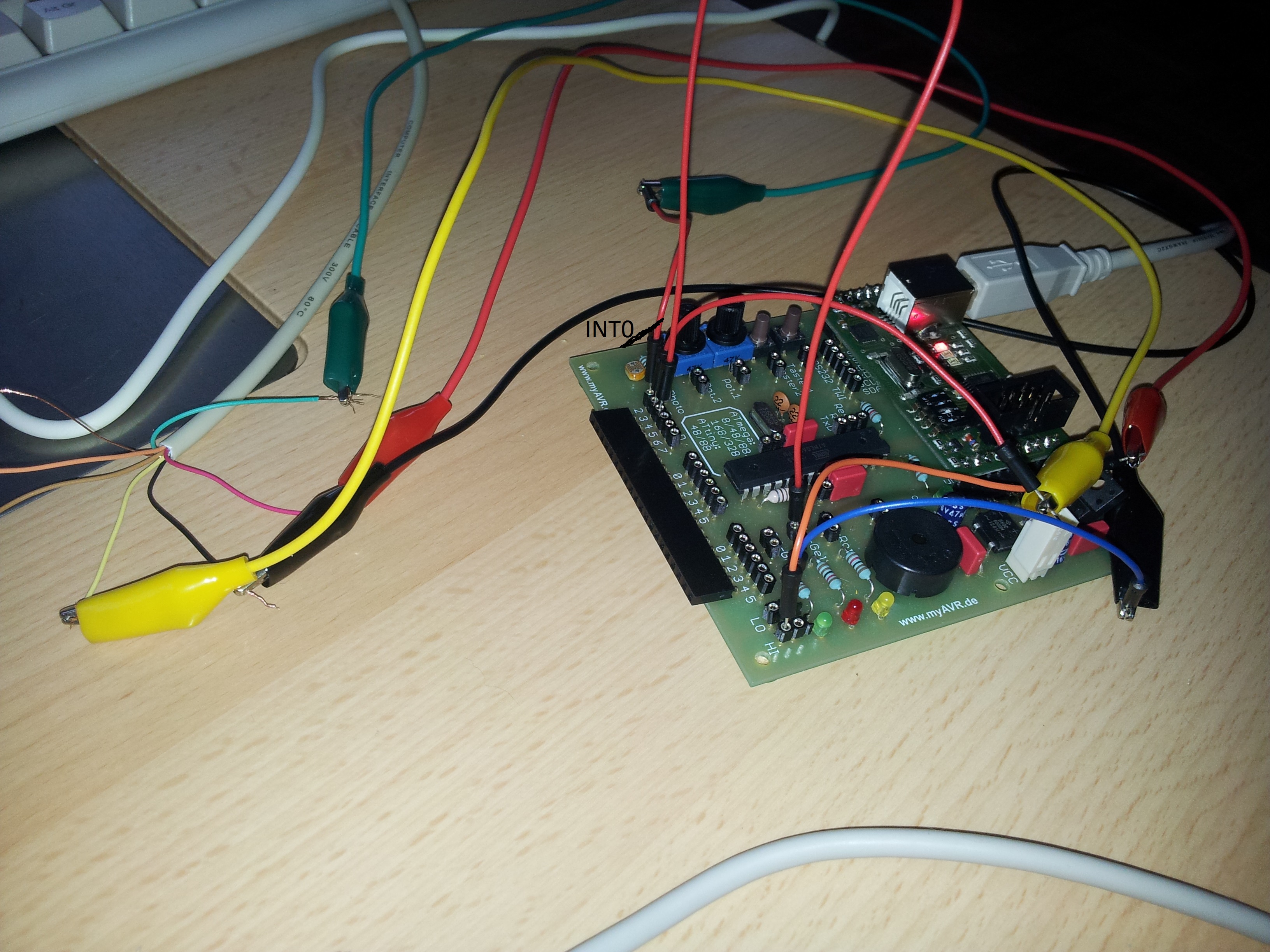

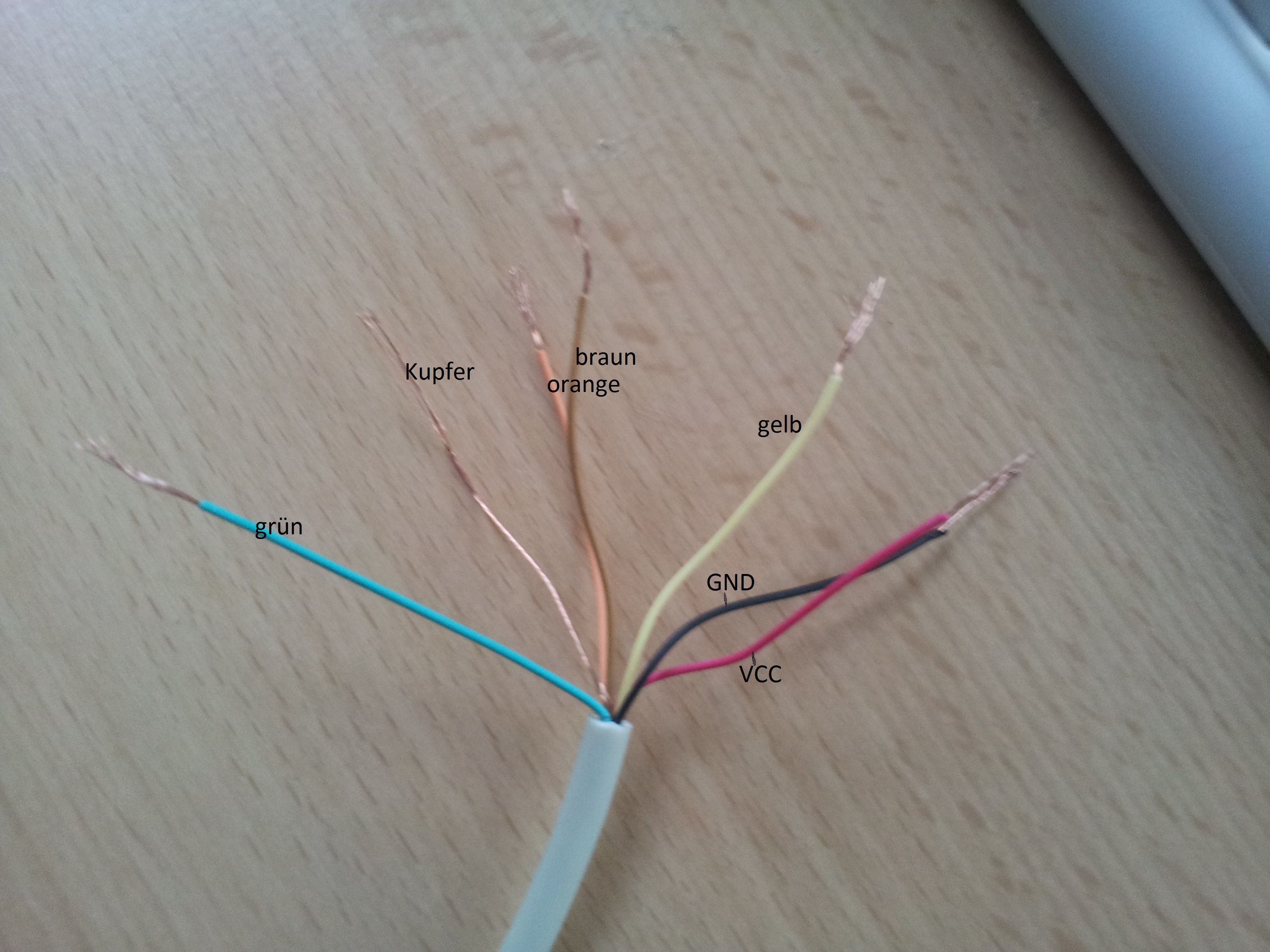

ich versuche gerade eine PS/2 Tastatur zum laufen zu bringen. Ich habe
ein PS/2 Verlängerungskabel. Von diesem Kabel kommen 6 weitere Kabel
heraus.
Nun mein Problem ist, ich habe keine Ahnung was der Pinout ist ?
schwarz -> GND
rot -> Vcc
Diese sind sicher, aber ich weiß nicht welches Data und Clock ist. Ich
habe ein Programm geschrieben, das bei einer fallenden Flanke eine LED
an macht, das heißt wenn ich eine Taste drücke, beim Startbit die LED
angeht. Doch das tut sie bei keinem Pin. ? Hat jemand eine Lösung ?
Hier mein Code der bei einer fallenden Flanke eine LED an macht:

Warum misst du nicht einfach nach, mit welchem Steckerpin die kabel
verbunden sind? Die Belegung ist ja bekannt, man kann sie sogar im
Internet finden.
Gruss Reinhard

Wenn du mit dem Ohmmeter zwischen dem roten und nacheinander den 4
andern misst, dann haben 2 davon einen Wert von 1...10k und das sind
Data und Clock(Pullup-Widerstände).
Und jetzt noch herausfinden welcher was ist, sollte bei 2 Möglichkeiten
nicht mehr so schwer sein.

Okay das mit dem Verbinden habe ich soweit hinbekommen.
Wenn ich jetzt jedoch die Bits per UART an den PC sende kommen
nicht 8 Zahlen, sondern 16 Zahlen.
Hat es das vielleicht mit den BreakCodes zu tun ?
Also wenn ich zum Beispiel die Taste 'a' drücke
kommt dieses Ergebnis heraus:
0001110000000111
 Wobei der ersten 8 Zahlen die Taste repräsentieren. Wahrscheinlich wird
der letzt Teil (00000111) der BreakCode sein, oder ?
Wie kann ich diesen BreakCode unterdrücken bzw. Ignorieren ?
