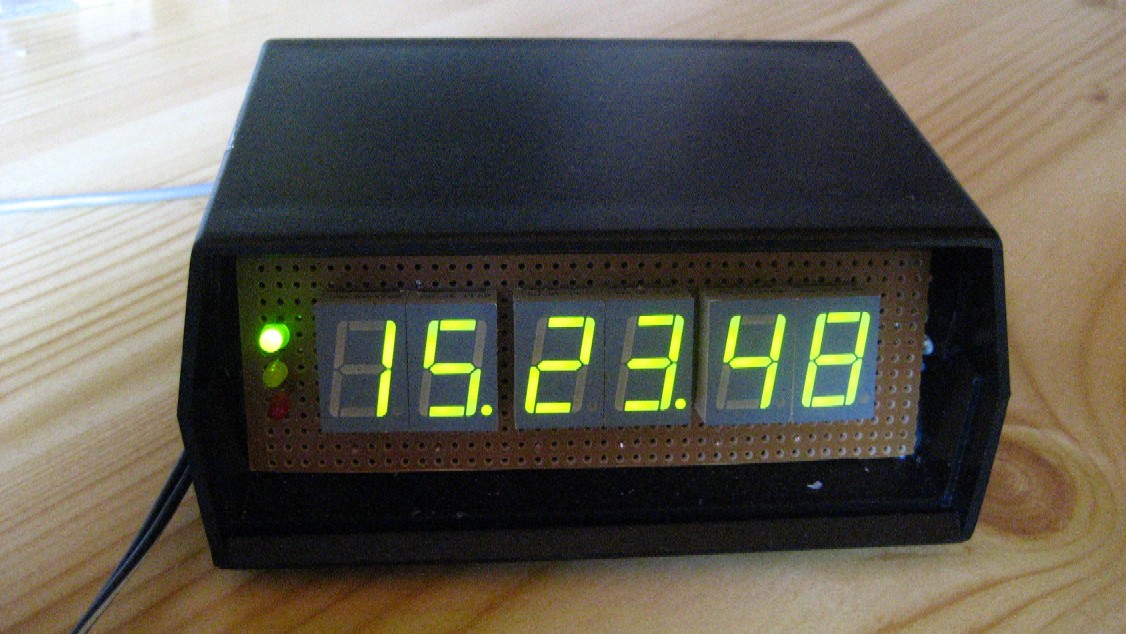

Moin, habe diese DC77-Uhr mit grünen 7-Segm.-LED zu bauen begonnen, bevor ich das Gehäuse gekauft habe. Leider gabs das in der Größe passende Gehäuse (Bopla) nur mit roter Display-Scheibe. Habe zwischenzeitig aber schon die grünen 7-Segm. auf Lochrasterplatine montiert. (dumm gelaufen). Woher kann ich ein Stück grün-transparenten Kunststoff (ca. 12 x 5 cm, ca. 2mm dick bekommen? fredl

Und wie willst du dann die gelbe LED von der grünen unterscheiden und die rote überhaupt sehen ? Meinst du nicht, ein 50% graues Glas wäre besser ?
Bei Deinem örtlichen Kunststoffhändler - z.B. in der Restekiste. Hier sind immer nette Reste dabei: rot, grün, 1-3mm Dicke, das meiste ist natürlich farblos Das kann ich immer für lau mitnehmen (allerdings kaufe ich dort auch öfter). Einfach mal fragen :-) Edit: Manfred hat Recht - also entweder grau oder Du musst bohren und mit (farblosem) Acrifix füllen und unter UV-Licht aushärten. Haben wir schonmal gemacht und sauber (also blasenfrei) ausgeführt wird das sehr gut.

In Schreibwarengeschäften gibt es Mappen mit farbigen Folien. Die sind natürlich zu dünn, um alleine als Frontplatte dienen zu können. Da kannst Du Dir aber eine Frontplatte aus glasklarem Polystyrol anfertigen und die beschriebene Folie dahinter in die Führung der Frontplatte einlegen. MfG Paul
Danke für die Anregungen! Mal schauen wie ich weiter komme. ------------------ AH schrieb: > www.modulor.de Würde hinfahren, wenn ich in Berlin wohnen würde. Aber: Platte 18x33 cm = 6,90 EUR + Porto = 9,85 EUR -:( ------------------ MaWin schrieb: > Meinst du nicht, ein 50% graues Glas wäre besser ? OK, gute Idee! ------------------ Chris D. schrieb: > Bei Deinem örtlichen Kunststoffhändler - z.B. in der Restekiste. Gibt´s hier nicht! ----------------- Paul Baumann schrieb: (farbige) > Folie dahinter in die Führung der Frontplatte einlegen. Das wäre ein Weg. Habe noch eine Diskettenbox mit transp. Deckel. Müßte ich zersägen, hoffentlich zersplittert der Kunststoff nicht. fredl

Manfred H. schrieb: > Woher kann ich ein Stück grün-transparenten Kunststoff http://www.conrad.de/ce/de/product/530840/ Zu dick? Die Scheiben sind relativ kratzempfindlich, lassen sich mit dem Supercut-Blatt von Proxxon gut sägen. Das Grün sieht angenehmer als auf dem Foto aus. Eine Maske aus schwarzem Moosgummi 2mm (Bastelladen) zugeschnitten verdeckt die Lochrasterplatte gut.
> Eine Maske aus schwarzem Moosgummi 2mm (Bastelladen) zugeschnitten > verdeckt die Lochrasterplatte gut. Oder einfach mal mit schwarzem Lackspray drüber. Vorher die Anzeigen natürlich abkleben...

Moin liebe Helfer!! Die letzten beiden Hinweise sind (auch) sehr gut. Suche oft Bauteile bei C, aber auf die Idee dort nach Acrylglasscheiben zu suchen, bin ich nicht gekommen. Suche nach "Display-Scheiben" ergab keinen Treffer. ---------------- Timm Thaler schrieb: > Zu dick? Ich? Ja! Meine Frau meint ich könnte noch einige kg verlieren! Mit der 3 mm-Scheibe, kein Problem. ---------------- Georg A. schrieb: > einfach mal mit schwarzem Lackspray drüber Gute Idee. Habe noch Lackspray, schwarz-matt. --------------- Danke an alle für die guten Tips die ihr mir gegeben habt. Gruß, fredl
Manfred H. schrieb: > Habe noch eine Diskettenbox mit transp. Deckel. Müßte > ich zersägen, hoffentlich zersplittert der Kunststoff nicht. oder einfach eine CD-Hülle opfern

Fredl schrub: >> Zu dick? >Ich? Ja! Meine Frau meint ich könnte noch einige kg verlieren! >Mit der 3 mm-Scheibe, kein Problem. Wunderbar! Du passt in die Welt, wie ien Schwein auf's Sofa! :-)) Wegstanne Verbuchsler schrabte: >oder einfach eine CD-Hülle opfern Ja, das ist auch gut. Die läßt sich mit einem Cuttermesser, das an einem Stahllineal geführt wird ritzen und dann über die Tischkante brechen. MfG Paul
