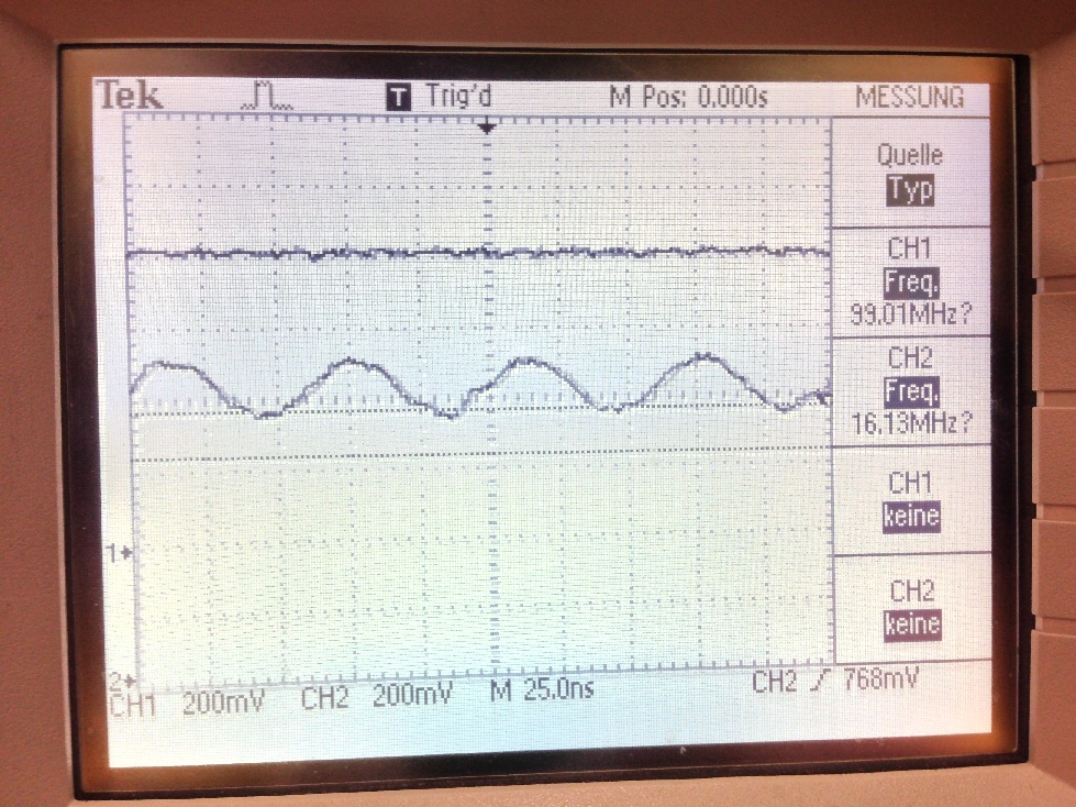

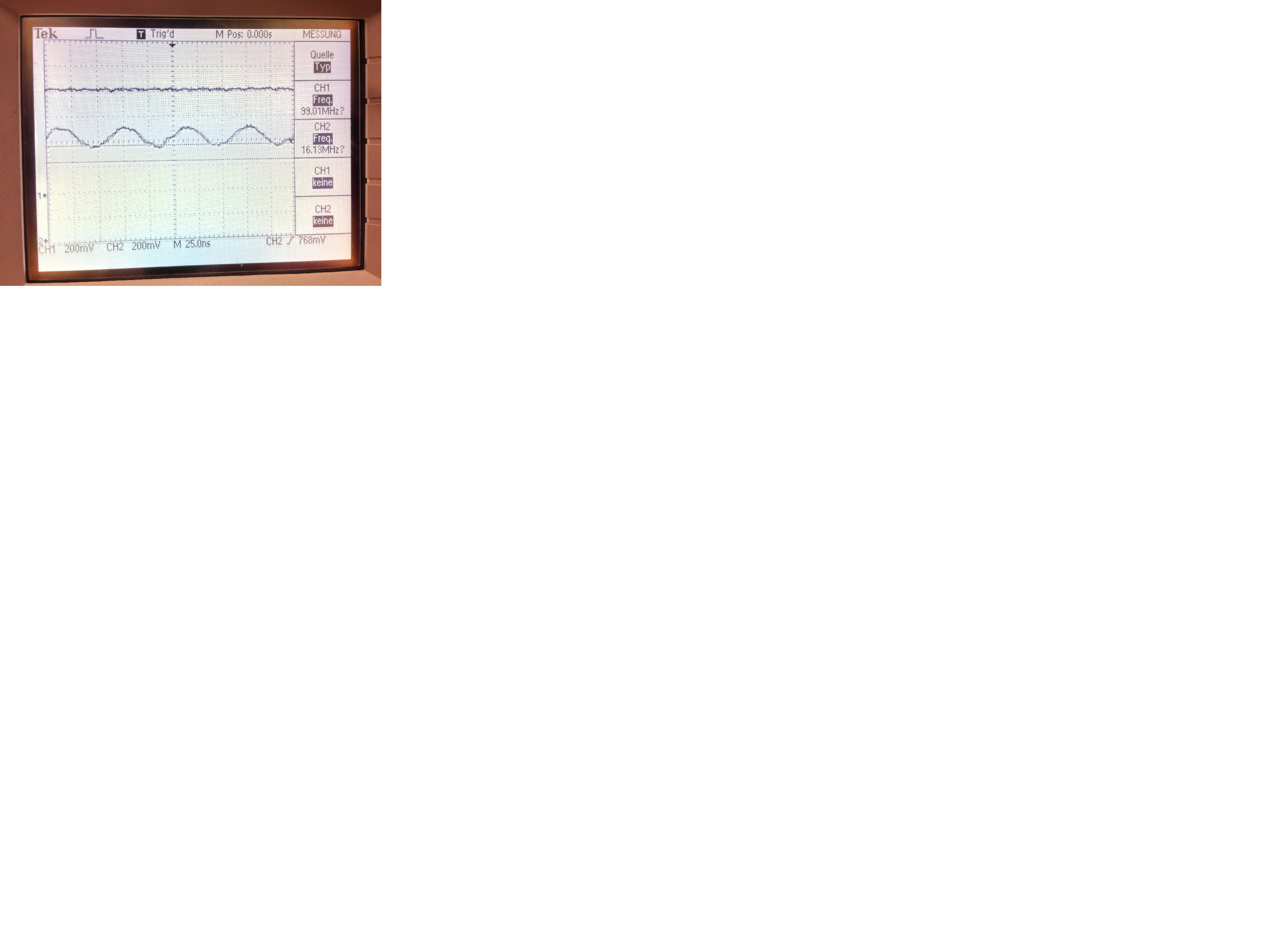

Wir haben den Clock soeben nachgemessen. Auf dem Bild Clock.jpg ist das
obere Signal von dem aktuellen AVR und das untere von einem
funktionierenden identischen Aufbau. Es ist klar ersichtlich, dass kein
Clock vorhanden ist. Daraufhin haben wir den Clock gewechselt. Nun ist
auch ein sauberer Clock auf dem KO Bild zu sehen. Das Ganze hat trotzdem
nicht gebracht, der Prozessor lässt sich immer noch nicht programmieren.
Das Komische ist das wir bei einer ISP-Frequenz von 16.1kHz immer
Lesezugriff haben, jedoch nicht schreiben können. Desweiteren konnten
wir einmal per JTAG programmieren, keine Ahnung wieso aber das
funktionierte genau 1 mal.
Seit ihr auch der Meinung das es der Prozessor ist der defekt ist?
Ich würde mich über weitere Ratschläge, Inputs freuen.
Wie sieht den der Aufbau genau aus?
Kommt darauf an, was man als defekt bezeichnet. Bei mir ist ein AVR erst
defekt, wenn ich auch mit HV-Programmierung nichts mehr erreichen kann.
Wenn man das nicht kann ist er früher defekt.
>Hier nochmals das Bild in anschaulichem Format...
Wo kommt der Takt her? Quarz, Quarzoszillator..... ?
MfG Spess
16MHz plus noch die zwei Kondensatoren.
Wo liegt genau der Unterschied bei der HV-Prorammierung?
Quarz.
mfg Carlos
Hi
Glaube ich nicht. Den Programmer werdet ihr kaum an die Pins gelötet
haben.
Bild/Schaltplan wären hilfreich.
Wie ist der Reset-Pin beschaltet?

An eurer Stelle würde ich die Schaltung nochmal auf Kurzschlüsse, kalte
Lötstellen, Unterbrechungen ... überprüfen.
MfG Spess
Hallo Spess,
sorry für die Verspätung. Du hattest Recht, schlussendlich war es ein
elektrischer Defekt durch den das Programmieren nicht funktionierte. Ein
Mosfet schaltete nicht richtig durch, dadurch hatte ich keine saubere
Versorgungsspannung auf dem Board... Teilweise hat der Mosfet auch
durchgeschaltet, weshalb ich den Fehler nicht sofort bemerkte.
Danke für den Support.
