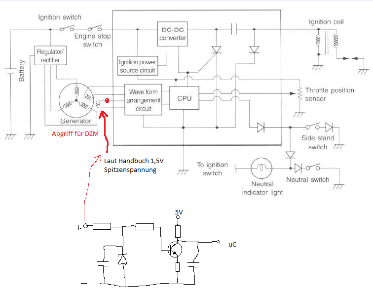

Hallo, Ich wolle eine Spannung für einen DZM an der Geberspule
abgreifen.
Mit der folgenden Transistor Schaltung will ich das Signal max 1,5V auf
einen uC jagen. Nun ist meine Frage. Wie mach ich das mit der Masse oder
dem Minus mit dem Plus will ich an eine Seite an die Leitung. Mit dem -
oder Masse weiß ich es noch nicht. Könnte ich da etwas an der CDI
zerschießen, wenn ich mit beiden Kontakten abgreife

Ja klar. Ich hatte das nicht mehr auf dem Schirm das die Spule nicht an
Masse liegt. Hab die ganze Schaltung soweit schon konstruiert! Das muss
mir entgangen sein. ka. Naja! Evtl ist wie im Blockschaltbild zu sehen
der Masseanschluss mit einer Seite der Spule verbunden und die CPU misst
auch dagegen.
