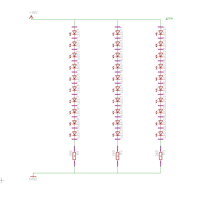

ich beabsichtige eine Lichtleiste rund ums Schlafzimmer zu bauen, und
wollte mal nach Meinungen zu meinen bisherigen Überlegungen fragen.
Ich plane mit insgesamt ca. 200 LEDs, in 10cm Abständen. Schaltung
dachte ich mir etwa wie in der Zeichnung, die 36V sollen von so etwas
wie diesem Netzteil kommen:
http://www.ebay.de/itm/Meanwell-Schaltnetzteil-LPV-35-36W-36V-1A-IP67-/181164967013?pt=Netzger%C3%A4te&hash=item2a2e460465
Die Vorwiderstände habe ich für ca. 15mA ausgelegt, wenn ich mich nicht
verrechnet habe. Die LEDs haben eine Vorwärtsspannung von 3,2V und
können bis 20mA Dauer.
Ein Prototyp, den ich mal testhalber aufgebaut habe erleuchtet mit 15mA
und 12 LEDs das Büro ganz angenehm als indirekte Beleuchtung.
Zur Versorgung dachte ich rundum 2 Adern 1,5² Kupfer massiv zu verlegen,
und an den Stellen wo die 10-er Ketten angeschlossen werden sollen
einfach ein Stück abzuisolieren und dort anzulöten. Um die Stränge
kürzer zu machen würde ich dann vom Netzteil aus in beide Richtungen
gehen, dann komme ich auf je ca. 10m einfach (20m hin und zurück). Wenn
ich richtig gerechnet habe wären das dann bei 150mA (10 Ketten an einem
Strang) weniger als 0,05V Spanungsabfall --> gut!
Was mich jetzt noch etwas nachdenklich stimmt ist, dass bei diesem
Netzteil der Einschaltstoßstrom mit max. 60A angegeben ist. Wie darf ich
das deuten? Sollte ich so einem Netzteil eine Art Softstart verpassen?
Normale Schalter sind ja nur für 10A ausgelegt. Oder es primärseitg
immer an lassen und nur sekundärseitig schalten?
Freue mich auf Eure Anregungen!

OP #3254076
Danke schonmal Euch beiden!
Leseleuchte am Kopfteil vom Bett ist vorhanden (LED, was sonst ;.), es
geht hier eher um eine angenehme allgemeine Raum-Beleuchtung, muss nicht
ultrahell sein.
Wobei die Lichtausbeute von meinem Prototype schon sehr gut ist, wenn er
zB an die Zimmerdecke (wirkt hier als Reflektor) strahlen kann.
Fertige LED-Streifen hatte ich auch mal überlegt, mich aber dann doch
für die individuellere Eigenbaulösung entschieden.
Grüße,
Andario

#3255682
Das ist so okay wie du das geplant hast.
Ich finde es immer etwas schwierig so viele kleine LEDs zu kühlen, die
werden jede für sich doch recht warm und halten dann nicht so lange wenn
die Platine keine Möglichkeit zur Verteilung der Wärme bietet.
Wenn die LEDs dann nach mehreren Monaten dunkler geworden sind verdammen
die Leute die LEDs.
Wenn man mit einem größeren Modul anfangen würde, dann kann man die
Wärmeentwicklung haptisch besser nachvollziehen, wenn man an so einem
Beinchen einer mini-LED anfasst kann man die Wärme nicht wirklich
erfühlen da der Finger die Wärme selbst aufnimmt und damit ableitet.
Probiere das mal mit dem Spannungsabfall an deinen LEDs aus, die alten
weißen LEDs brauchten noch eine Spannung von fast 4 Volt, moderne weiße
LEDs benötigen 2.8V bis 3V.
#3255691
Andreas Hartig schrieb:
> Zur Technik:
> Ist das aus elektronischer Sicht ok? Kann man das so machen? Oder sollte
> ich da noch was bedenken?
10 LEDs in Reihe an 36V ist etwas knapp. Am Vorwiderstand sollten
schon einige Volt abfallen. So oder so sollte man aber die Spannung
(und damit indirekt den Strom) am Widerstand nachmessen und den
Widerstand individuell auf den gewünschten Strom anpassen.
Gruss
Harald

OP #3255777
Laut Datenblatt haben die LEDs 3,2V. d.h. am R sollten 4V abfallen. Oder
ist das zu knapp? Ich könnte auch zB immer nur 9 LEDs gruppieren. Zuviel
Spannung will ich halt nicht über den R "verheizen". Und je kleiner die
Gruppen werden desto höher wird der relative Verdrahtungsaufwand.
Wärementwicklung sollte bei 15mA kein Problem sein, und die LEDs sind ja
auch je 10cm voneinander entfert. Also keine Häufung, wie der Schaltplan
vielleicht vermutne lässt.
Bei meinem Test-Prototypen habe ich immer 4 in Reihe geschaltet, weil
mein Labornetzteil nur 15V kann. Und dann habe ich den Strom mit dem
Multimeter gemessen und entsprechend eingestellt. Was die gefühlte
Helligkeit angeht ist zwischen 15 und 20 mA übrigens kein großen
Unterschied, und bei 75% vom Maximalstrom sollten die LEDs eigentlich
ewig halten.
Grüße,
Andario
